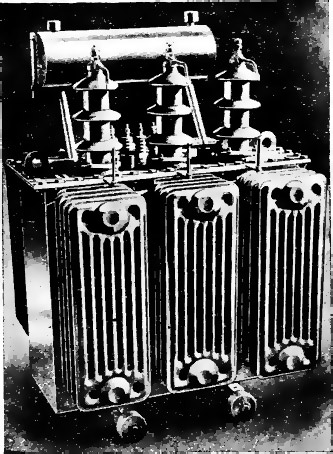

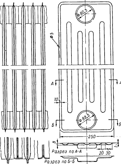

Вверху и внизу каждой половины секции выштамповываются кольцевые выступы. Сварка производится по контуру. Секция радиатора имеет несколько параллельных масляных каналов. Сечение каналов овальное или цилиндрическое. В последнее время стал применяться новый тип сечения масляного канала (рис. 29); это дало возможность уменьшить расстояние между секциями и благодаря этому увеличить поверхность охлаждения в единице объема. Кольцевые выступы отдельных секций привариваются друг к другу, и таким образом составляется радиатор с промежутками между секциями. Эти промежутки позволяют воздуху циркулировать между секциями. Чтобы при сварке внутри секций не образовывалась окалина, секции заполняют инертным газом. Ближайшая к баку секция приваривается к стенке бака. Число секций в радиаторе можно менять в широких пределах, выбирая наиболее приемлемое для данного трансформатора. Так, например, венгерский трансформатор мощностью 100 кВА с высшим напряжением 20 кВ имеет шесть радиаторов; каждый радиатор состоит из четырех секций (рис. 30).
трансформатор со штампованными радиаторами

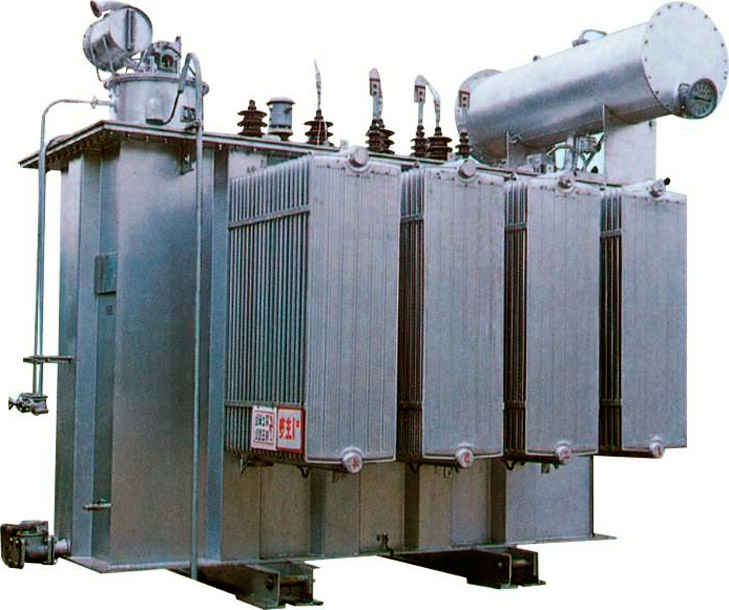

В настоящее время заграничные фирмы начинают применять короткие радиаторы и располагают их на верхней части стенки бака (рис. 31). Нижняя часть радиатора соединяется с нижней частью бака трансформатора при помощи трубопровода. Благодаря верхнему расположению радиаторов возрастает эффективность теплоотдачи с их поверхности из-за более высокой температуры масла в верхней части бака.
радиатор фирмы АЕГ
Рис. 29. Форма сечения радиатора, применяемая фирмой АЕГ.

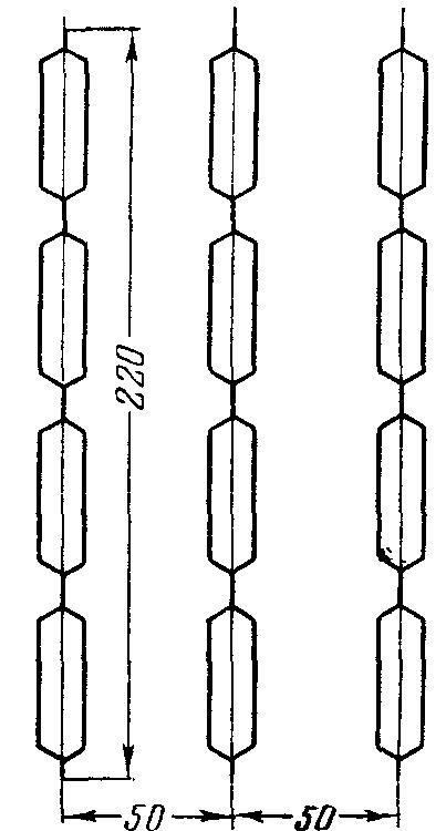

Волнистые радиаторы. В 30-х годах отечественные трансформаторные заводы изготовляли волнистые радиаторы (рис. 32). Радиаторы выполнялись как одинарными, так и двойными. Он»и собирались из волн. Для присоединения волны 4 к коллектору 2 в него вваривалась переходная трубка 1 овального сечения. Коллектор имел прямоугольную форму сечения. Волна изготовлялась из двух листов, наложенных друг на друга путем сварки их по контуру и точечной прихватки в месте подразделения волны. С помощью специального приспособления формуются концы волны. Затем привариваются трубки для соединения волны с коллектором. Во время этих операций волна остается плоской. Овальная  форма волны с перехватом в середине получается путем раздувания ее воздухом избыточным давлением 1,5 ат в специальном приспособлении, имеющем форму, подобную форме волны.

Рис. 30. Трансформатор фирмы «Ганц» мощностью 100 кВА, напряжением 20 кВ со штампованными радиаторами.
