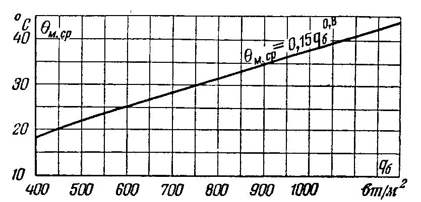

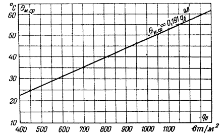

Допустимая удельная тепловая нагрузка радиаторного бака с естественным охлаждением определяется так же, как и для трубчатого или гладкого бака по кривой, приведенной на рис. 16. Для бака с дутьевым охлаждением, осуществляемым крыльчаткой, представленной на рис. 33, допустимая удельная тепловая нагрузка qб определяется по кривой (рис. 47), а для бака с дутьевым охлаждением, осуществляемым крыльчаткой серии МЦ № 4 — по кривой, изображенной на рис. 48. Обе кривые получены опытным путем.
Подсчет действительной теплоотдающей поверхности для радиаторного бака производится по формулам (9в) и (9г) при естественном охлаждении и по формулам (9в) и (9д) при дутьевом охлаждении.
Рис. 47. Кривая зависимости среднего превышения температуры масла от удельной тепловой нагрузки при обдуве радиаторов крыльчаткой, представленной на рис. 33.

Рис. 48. Кривая зависимости среднего превышения температуры масла от удельной тепловой нагрузки при обдуве радиаторов крыльчаткой серии МЦ № 4.
В том случае, если превышение температуры верхних слоев масла над воздухом превосходит 60° С для трансформатора с радиаторным баком при естественном охлаждении, необходимо применить дутьевое охлаждение.
