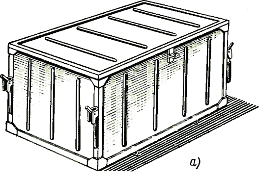

Комплектацию мелких партий изделий и материалов массой до 100 кг осуществляют в типовых контейнерах типа КМИ-100 (рис. 33,а). Эти контейнеры допускают транспортировку грузов размером до 860x600x600 мм. Масса пустого контейнера 31 кг.

контейнер типа КМИ-100
Рис. 33.
контейнер — поддон для шинопроводов
Контейнеры для перевозки и хранения
Рис. 33. Контейнеры для перевозки и хранения в рабочей зоне силового электрооборудования, изделий, материалов, приспособлений и инструментов.
а — контейнер типа КМИ-100 для изделий и инструментов общей массой до 100 кг; б — контейнер — поддон для шинопроводов, коробов и лотков; в — контейнер для блоков шинопроводов; г контейнер для изделий общей массой до 1500 кг; д — контейнер для изделий общей массой до 1800 кг; е — контейнер для комплектации по отдельным этапам монтажа объекта общей массой до 2000 кг; ж - контейнер для укрупненной пообъектной комплектации общей массой до 7000 кг.

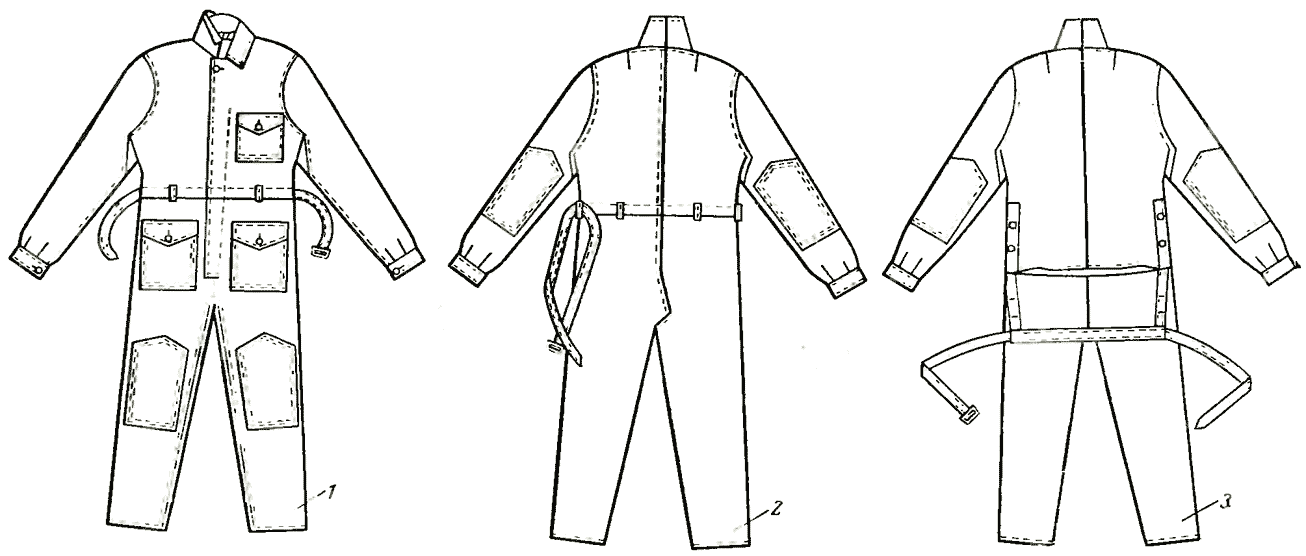

Созданию благоприятных условий труда во многом способствует рациональный выбор спецодежды. Обычно электромонтажникам при монтаже силовых сетей и электрооборудования выдается хлопчатобумажный комбинезон (рис. 35) сроком на 12 мес. и комбинированные рукавицы сроком на 3 мес.

Комбинезон электромонтажника по силовым сетям и электрооборудованию
Рис. 35. Комбинезон электромонтажника по силовым сетям и электрооборудованию
1 — вид спереди; 2 — тип А, вид сзади; 3 — тип Б, вид сзади.
