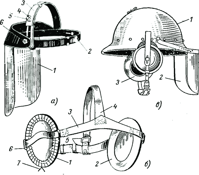

Средства индивидуальной защиты
Рис. 36. Средства индивидуальной защиты для работы со строительно-монтажным пистолетом.
с —защитный щиток ЩН-7; б — противошумные наушники; в — комплект защитных средств.
Для защиты от вредных воздействий предусмотрен комплект средств индивидуальной защиты, в который входят каска, противошумные наушники, защитный щиток, кожаные перчатки, рукавицы.
Например, защитный щиток ЩН-7 (рис. 36,а) применяют для защиты глаз и лица от разлетающихся осколков строительного основания, а также окалины закрепляемых конструкций. Прозрачный экран 1 щитка изготовлен из плексигласа толщиной 3 мм и закреплен на наголовнике из фибры. Положение экрана можно изменять с помощью шарниров 6. Наголовник состоит из
ободка 2 и верхней связи 3; по размеру головы его регулируют шпилькой 4, находящейся в прорези верхней связи. Такая же конструкция предусмотрена в ободке. Шпильки фиксируют гайкой 5.
Противошумные наушники (рис. 36,6) необходимо применять с пистолетом ПЦ-52 при работах в малых закрытых помещениях и объемах, а также при работах по металлическим основаниям. Корпуса 1 и чехлы 2 наушников, скрепляемые тесьмой 7, крепятся на голове ободком 3 и наголовным ремнем 4. По размеру головы ремень регулируется пряжкой 5, а наушники — перемещением вдоль ободка на петлях 6.
Обычно работающие с пороховыми механизмами получают комплект средств защиты (рис. 36,е), в который входят каска 1, защитный щиток 2 и противошумные наушники 3. Подсобным рабочим выдают дежурные комплекты защитных средств.
