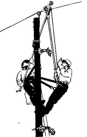

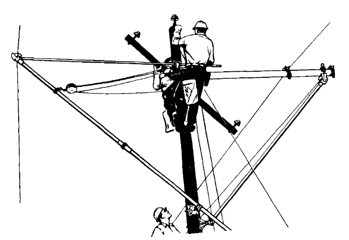

Принцип увеличения расстояния на период производства работ между проводом и опорой широко применяют при замене штыревых изоляторов и траверс. Для этих целей используют изолирующие штанги-манипуляторы и распорные тяги для удаления провода.
Снятие вязки с провода
Рис. 4 8 Снятие вязки с провода

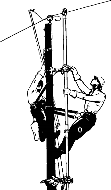

Установка на опоре вертикальной штанги
Рис. 4.9. Установка на опоре вертикальной штанги

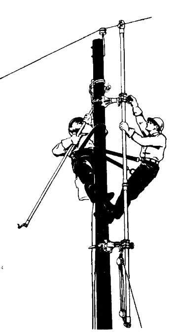

Подготовка к подъему провода
Замена штыревого изолятора
Рис. 4.10. Подготовка к подъему провода Рис. 4.11. Замена штыревого изолятора
Замену штыревого изолятора выполняют два электромонтера со стойки опоры. Один из электромонтеров захватывает конец вязки провода штангой с крюком на торце и раскручивает вязку с одной стороны от штыревого изолятора (рис. 4.8). Второй электромонтер с помощью штанги с режущей головкой перекусывает раскрученную проволочку. На опоре с помощью двух удерживающих зажимов крепят вертикально штангу для подъема провода с зажимом на торце (рис. 4.9) Зажим штанги должен захватывать провод рядом с изолятором. В случае, если проволока, которой выполнена вязка, находится в плохом состоянии, провод поддерживают штангой до начала раскручивания вязки В зависимости от регулировки зажимов штанга для подъема провода может либо скользить в них, либо жестко удерживаться. К нижнему удерживающему зажиму и вертлюгу штанги крепят полиспаст (рис. 4.10). Вязку полностью раскручивают и удаляют с провода. Персонал, работающий на землю, натягивает канат, идущий от полиспаста. Электромонтеры на стойке опоры освобождают крепление вертикальной штанги в удерживающих зажимах и электромонтеры с земли, натягивая канат в полиспасте, поднимают штангой провод вверх на необходимое расстояние от изолятора (рис. 4.11) Вертикальная штанга закрепляется в удерживающих зажимах, после чего электромонтер поднимается по опоре и заменяет изолятор или крюк. Установив новый изолятор, электромонтер крепит вязку в желобке изолятора и спускается опоре. Выполняя указанные выше операции в обратном порядке,  провод опускают и закрепляют кой к изолятору (рис. 4.1). Замену траверсы можно выполнить при отведении проводов в сторону от опоры или приподнимая их над траверсой. При отведении проводов  в обе стороны от опоры с одной стороны стойки с помощью зажимов и цепных стяжек устанавливают дополнительную траверсу (рис. 4.13), предварительно собранную на земле. Двумя штангами с крюком и с режущей головкой на торцах раскручивают и перекусывают вязку с одной стороны от изолятора крайней фазы (рис. 4.14). На стойке опоры закрепляют в шарнирах две штанги с зажимами на торцах для подъема и удерживания провода (рис. 4.15). Зажимы обоих штанг должны захватывать крайний провод, освобожденный от вязки, рядом с изолятором. К нижней штанге крепят полиспаст. Раскручивают вторую часть вязки провода крайней фазы, перекусывают и удаляют проволоку. Электромонтеры с земли при помощи канатов совместно с электромонтерами на опоре штангами переводят провод крайней фазы на вспомогательную траверсу и закрепляют его в зажиме вспомогательной траверсы (рис. 4.16). С помощью тех же двух штанг провод средней фазы тоже переводят на дополнительную траверсу (рис. 4.17), а третий провод - в другую сторону от стойки опоры (рис. 4.18). После этого электромонтеры поднимаются до верха опоры и заменяют траверсу или изолятор (рис. 4.19).

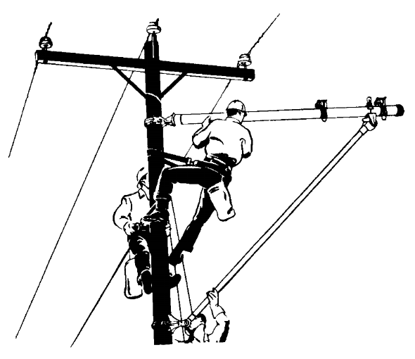

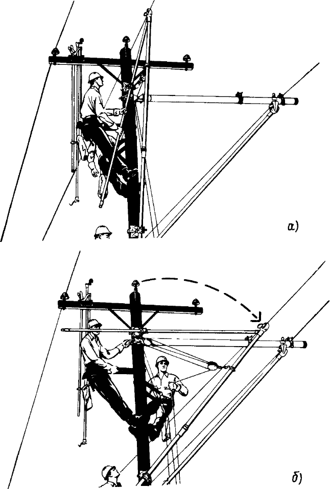

Установка дополнительной траверсы
Рис. 4.13. Установка дополнительной траверсы
Рис. 4.14. Снятие вязки с провода

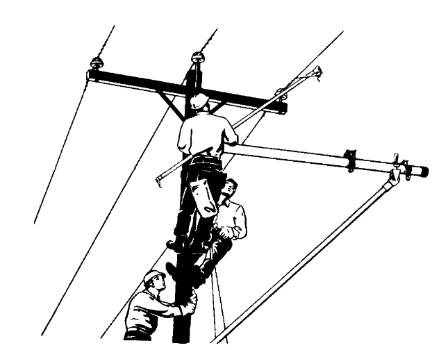

Установка штанг
Рис. 4.15. Установка штанг для перемещения провода крайней фазы

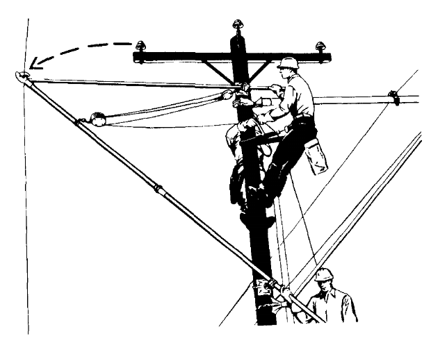

Перевод провода крайней фазы на дополнительную траверсу
Рис. 4.16. Перевод провода крайней фазы на дополнительную траверсу
В качестве примера более сложной работы с применением изолирующих штанг ниже описана технология ремонта разъединителя с механическим приводом, установленным на опоре ВЛ 35 кВ. Прежде всего необходимо шунтировать разъединитель для обеспечения работы линии при его размыкании. Шунтирование фаз линии выполняется с помощью специальных кабелей, которые поддерживаются изолирующими тягами (рис. 4.20). Кабели присоединяются к проводам ВЛ изолирующими штангами-манипуляторами. После наложения шунтов размыкают контакты разъединителя, отсоединяют спуски от проводов и таким образом обеспечивают безопасную зону для выполнения ремонтных работ. Далее на все провода фаз и на натяжные гирлянды изоляторов с помощью штанг накладывают изолирующие накладки. Это позволяет электромонтерам подняться непосредственно к разъединителю и при выполнении необходимых операций и передвижений избежать случайного контакта с частями линии, находящимися под напряжением. Таким образом обеспечивается безопасность и удобство выполнения ремонтных работ по замене дефектных изоляторов, смазке шарнирных деталей разъединителя и т.п. При необходимости демонтажа разъединителя применяется специальная подъемная стрела, устанавливаемая на опоре.
