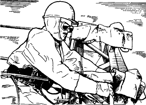

Рис. 4.21. Изоляция элементов ВЛ в рабочей зоне (ГДР)

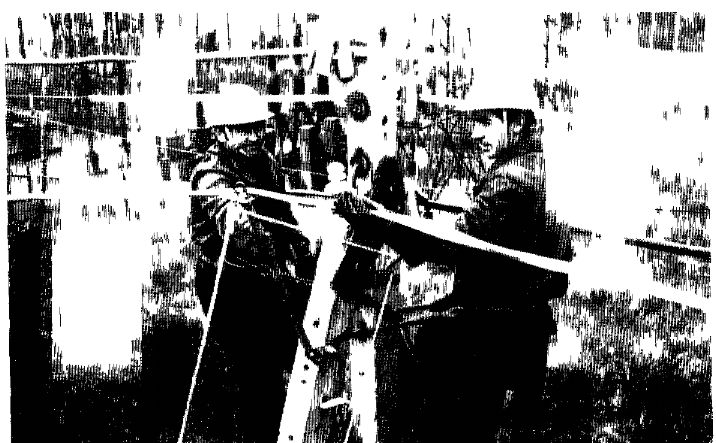

При всех перечисленных видах работ электромонтеру необходимо касаться проводов и изоляторов, находящихся под напряжением, поэтому по мере подъема на опору электромонтер накладывает изолирующие колпаки на изоляторы, изолирующие накладки на провода, а при необходимости на крюки и траверсы, где они фиксируются зажимами (рис. 4.21). При этом монтаж изолирующих накладок при подъеме всегда начинают с нижних проводов, не теряя из поля зрения ближайших оголенных проводов (рис. 4.22), а при спуске демонтируют изолирующие колпаки и накладки в обратной последовательности. Участок, на котором должны быть выполнены работы, временно освобождается от изолирующих накладок и вновь изолируется сразу после окончания работ.

Рис. 4.22. Последовательная изоляция проводов снизу вверх (ГДР)

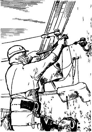

Замена изолятора с отводом провода
Рис 4 23 Замена изолятора с отводом провода (ГДР)

При замене дефектного изолятора электромонтер поднимается на опору и в такой же последовательности, как при подключении новой линии, изолирует провода и изоляторы После этого электромонтер снимает колпак с дефектного изолятора и освобождает от изоляции подходящие к нему провода; демонтирует вязку и переводит провод на предварительно изолированный крюк, траверсу или отводит с помощью изолирующей штанги (рис 4 23). Если дефектный изолятор находится на угловой или концевой опоре, то до демонтажа вязки следует выполнить резервное крепление провода, которое будет обеспечивать необходимое его натяжение в период замены изолятора С этой целью на опоре крепят монтажные  е зажимы, полиспасты и натягивают провод После того как дефектной изолятор освобождается от провода, его демонтируют и ставят новый изолятор Электромонтер выполняет вязку на новом изоляторе и затем демонтирует изолирующие колпаки и накладки.
