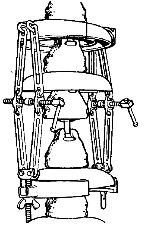

При необходимости замены под напряжением Нескольких изоляторов часто целесообразно ее производить наверху, Не прибегая к опусканию всей изолирующей подвески на землю. Возможность выполнения такой работы наверху особенно важна при ремонтах ВЛ напряжением 220 кВ и выше и замене дефектных изоляторов fc натяжных гирляндах, когда вес гирлянды и высота ее подвески значительны; в случае ремонта натяжных гирлянд на опоре необходимо было бы монтировать крановые устройства и сложную систему захватов и тяг. Для замены нескольких изоляторов после перенесения массы проводов на изолирующие тяги производится стягивание части гирлянды, в которой находятся дефектные изоляторы. Такое же стягивание выполняется и в ветви натяжной гирлянды. Для этой цели применяются специальные стяжные устройства, одно из которых показано на рис. 5.20. Аналогичные устройства разработаны Союзтехэнерго.

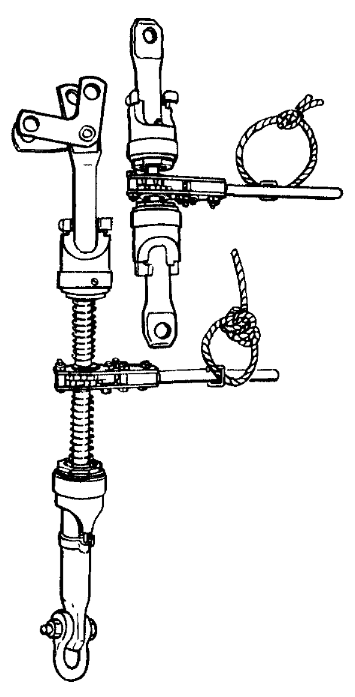

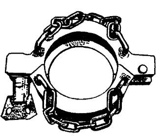

Основными элементами стяжного устройства являются винтовые стяжки и ваймы. Винтовая стяжка (рис. 5.21) состоит из винта, половина которого имеет правую резьбу, а другая половина — левую. Вращение ходового винта производится рукояткой; конструкция стяжки позволяет навинчивать ходовые гайки на винт поочередно, использовать всю рабочую длину винта с уменьшенным примерно в 2 раза усилием по сравнению с одновременным стягиванием обеих гаек. Грузозахватные ушки винтовых стяжек шарнирно соединены с ваймами, устанавливаемыми на изоляторах стягиваемого участка гирлянды. Ваймы принципиально такой же конструкции, состоящие из двух полухомутов, соединенных шарнирно, но с измененным элементом крепления к тяговому устройству (рис. 5.22), применяются для опускания и подъема целиком изолирующей подвески.

Стяжное устройство для замены изоляторов
Рис. 5.20. Стяжное устройство для замены изоляторов (Венгрия)
Вайма
Рис. 5.22. Вайма
Стяжка винтовая
Рис. 5.21. Стяжка винтовая конструкции Союзтехэнерго

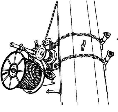

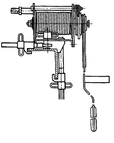

Лебедка с ручным приводом
Рис. 5.25. Лебедка с ручным приводом грузоподъемностью 2 кН конструкции Союзтехэнерго

Скорость подачи каната должна быть плавно регулируемой в достаточно широких пределах: от минимальной до обеспечивающей время подъема грузов на высоту опоры не более 8-10 мин. Конструкция должна обеспечивать мгновенное прекращение подачи троса; как правило, это требование обеспечивается применением червячной передачи, специальных редукторов и тормозных систем. Барабаны лебедок рассчитываются на применение изолирующих канатов либо предназначаются для стальных канатов, но в этих случаях конец стального каната должен снабжаться надежным устройством для соединения с изолирующим канатом, имеющим достаточную длину для безопасного выполнения работ под напряжением.
Лебедка ручная конструкции Союзтехэнерго (рис. 5.25) состоит из корпуса, выполненного в виде двух щек, соединенных распорками и перемычкой. Барабан лебедки вращается в любую сторону рукояткой со стопорной двусторонней собачкой и крепится на валу с находящимся на нем фрикционным тормозом. Наматывание троса на барабан может производиться либо вращением рукоятки по кругу, либо возвратно-поступательными движениями. Грузоподъемность лебедки 2 кН.

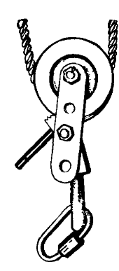

При работах под напряжением используются разнообразные блоки, грузоподъемность которых определяется их назначением. В большинстве случаев грузоподъемность отводных блоков, воспринимающих массу гирлянды изоляторов, электромонтера с рабочей кабиной, а также других назначений не превышает 4—5 кН. Во избежание металлизации поверхности изолирующих канатов ролики блоков изготовляются из синтетических материалов; часто и корпус ролика выполняется из стеклопластика. Обойма блоков, применяемых при работах под напряжением, закрытого типа, что предотвращает срыв каната с ролика блока. В ряде конструкций блоков применен разъемный корпус, благодаря чему нет необходимости пропускать конец каната через скобу корпуса, а канат может быть установлен на ролик сбоку, после чего блок запирается поворотом щеки скобы.

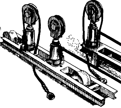

Для подъема на опору и опускания с нее приспособлений для работ под напряжением в энергосистемах Советского Союза применяется так называемый бесконечный канат - параллельные ветви замкнутого каната натянуты между двумя блоками с изолирующими роликами. Один из блоков крепится к траверсе, второй — к анкеру, погруженному в землю. Подъем приспособлений, закрепляемых на поводке восходящей ветви бесконечного каната, производится вручную натягиванием нисходящей ветви. Во избежание падения приспособления под действием собственного веса при случайном отпускании нисходящей ветви в Союзтехэнерго разработано несложное тормозное устройство с эксцентриком на нижнем блоке (рис. 5.26). Помимо удобства подъема небольших по массе приспособлений и устройств бесконечный канат позволяет предотвратить их раскачивание и приближение на недопустимое расстояние к элементам, находящимся под напряжением.

Блок бесконечного каната
Рис. 5.26. Блок бесконечного каната

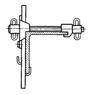

Универсальный захват
Рис. 5.27. Универсальный захват конструкции Союзтехэнерго для крепления приспособлений к металлической опоре

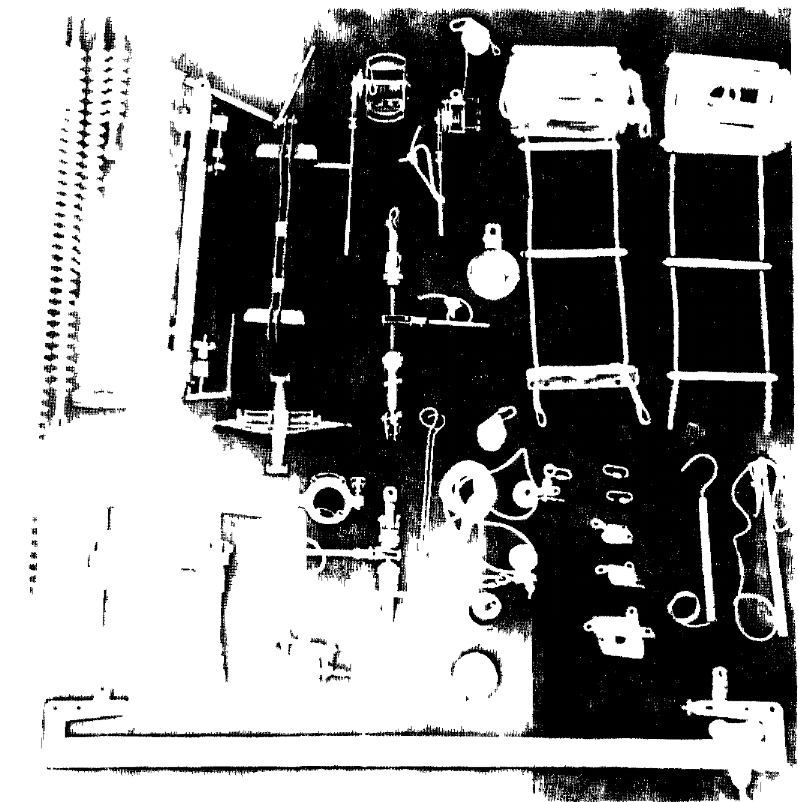

Комплект приспособлений для замены изоляторов на ВЛ 750 кВ под напряжением
Рис. 5.28. Комплект приспособлений для замены изоляторов на ВЛ 750 кВ под напряжением, разработанный Союзтехэнерго

Универсальный захват предназначен для крепления при работах под напряжением приспособлений к уголкам металлических опор следующих размеров: 6,3; 7,5; 8; 9; 10; 11; 12,5; 14. Захват (рис. 5.27) состоит из планки, на передней и обратной стороне которой имеются неподвижные упоры; вдоль оси планки выполнены две сквозные прорези, к которым крепятся узлы приспособлений, устанавливаемых на опоре. Вдоль планки перемещается накладка, к которой приварен штырь с резьбой, снабженный гайкой с "барашком" и подвижным упором, скользящим по штырю. Взаимное расположение двух упоров, между которыми зажимается уголок металлоконструкции, регулируется перемещением штыря по отверстиям в планке и подвижного упора на штыре. Захват рассчитан на силы, действующие в плоскости полок уголка, равные 4 кН.
Как правило, отдельные приспособления и устройства разрабатываются для применения на линиях различных классов напряжения, т. е. достаточно универсальными. На рис. 5.28 показан комплект приспособлений Союзтехэнерго для работ под напряжением на ВЛ 750 кВ. Многие из изделий этого комплекса применяются также на линиях 500 и 330 кВ.
