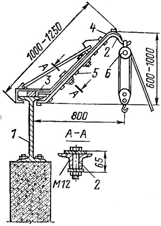

Основной опорной конструкцией является гнутая скоба из корытообразного профиля. Она является универсальной для всех видов прокладок распределительных шинопроводов — опорным основанием для стоек У1451, для кронштейна У1458, для тросового подвеса У1439 (рис. 25).
Настенный кронштейн У1458 закрепляется на стене в вертикальном положении дюбелями К438, при этом расстояние до оси шинопровода получается 170 мм. При наличии по трассе выступающих конструкций (колонны, трубы и т. п.) применяются кронштейны с удлинителями в виде четырехугольной рамы (по аналогии с конструкциями для магистральных шинопроводов).
Рис. 25. Прокладка распределительных  шинопроводов на полу по стойкам. 1 — шинопровод; 2 — стойка; 3 — опорное основание; 4 — стопорный болт, крепления шинопровода к опорному основанию; 5 — крепление стойки к полу.
В пролетах между колоннами через каждые 3 м дается дополнительное крепление тросовыми подвесами У1459 (однолучевая или двухлучевая подвески). В качестве оттяжек применяется стальная проволока диаметром 6 мм.
