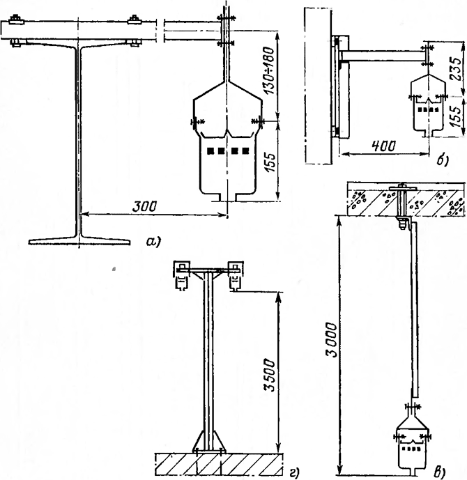

Прокладка троллейных шинопроводов
Рис. 27. Прокладка троллейных шинопроводов.
а — на монорельсе; б — на стене по кронштейнам; в — под перекрытием на штангах; г — на стойках.
Шинопровод через каждые 3 м прикрепляют к трубе скобой из перфорированной полосы К106. Изготовленные таким способом в МЭЗ блоки шинопроводов доставляются к месту установки.
На стенах прямые секции устанавливают на кронштейнах К776, которые закрепляются на строительном основании дюбелями с распорной гайкой либо вмазными штырями. Обычно шинопровод располагают на расстоянии 200 мм от стены при длине кронштейна 270 мм. При
Под перекрытием троллейные шинопроводы устанавливают на П-образных конструкциях из корытообразных перфорированных профилей К347. Конструкция своим основанием прикрепляется к перекрытию, а к ее направленным вниз стойкам — шинопровод.

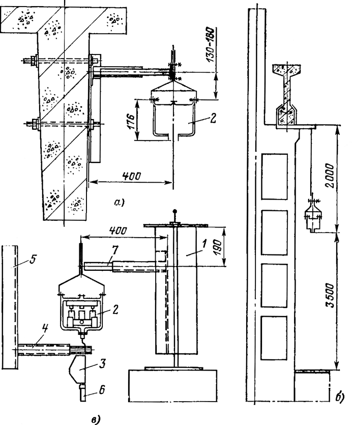

Установка троллейного шинопровода ШТМ72
Рис. 28. Установка троллейного шинопровода ШТМ72.
а — на железобетонной подкрановой балке; б — по колоннам; в — на металлической подкрановой балке; 1 — подкрановая балка; 2 — шинопровод: 3 — токосъемная каретка; 4 — ведущая скоба; 5 — траверса механизма; б — питающий кабель; 7 — кронштейн.
Длина стоек определяется высотой установки троллейной линии и находится в пределах 500—2000 мм. Большие размеры не рекомендуются из-за возможной вибрации.
Установка по двутавровой балке производится на кронштейнах К781, привариваемых к верхнему тавру. Расстояние между осями двутавра и шинопровода 300 мм. Угловые секции с изгибом радиусом 800 или 1200 мм (под углом 90°) прикрепляют к кронштейнам с применением подвески К780.
На металлической подкрановой балке шинопровод прокладывают по кронштейнам К776. Они прикрепляются к ребрам жесткости балки сваркой или болтами. На железобетонной подкрановой балке применяются те же кронштейны, прикрепляемые шпильками через отверстия балки. К кронштейнам предварительно приваривают накладки из угловой стали 50x50x5 мм длиной 400 мм с двумя отверстиями для шпилек К386.
