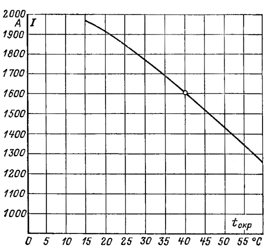

Номинальные токи шинопроводов приняты с учетом температуры окружающей среды 40°С (нагрев шин 90°С). При других температурах соответственно меняется допустимый номинальный ток шинопровода (рис. 2).
При меньших температурах имеется возможность повышения нагрузочной способности шинопровода, а при больших температурах номинальный ток шинопровода резко снижается, что приводит к недоиспользованию по
току трансформаторов. Меньшие температуры окружающей среды (менее 40°С) наблюдаются в вентилируемых с помощью кондиционеров электротехнических помещениях, а более высокие температуры (40"С и более) в верхних зонах производственных предприятий, например в цехах горячей прокатки металлургических заводов.
Кривая зависимости допустимой нагрузки на шинопровод
Рис. 2. Кривая зависимости допустимой нагрузки на шинопровод ШMA73 на 1600 А от температуры окружающей среды.
Машиностроительные цехи, в которых применяется значительное количество шинопроводов, характеризуются температурами окружающей среды менее 40°С и это следует учитывать при выборе шинопроводов.

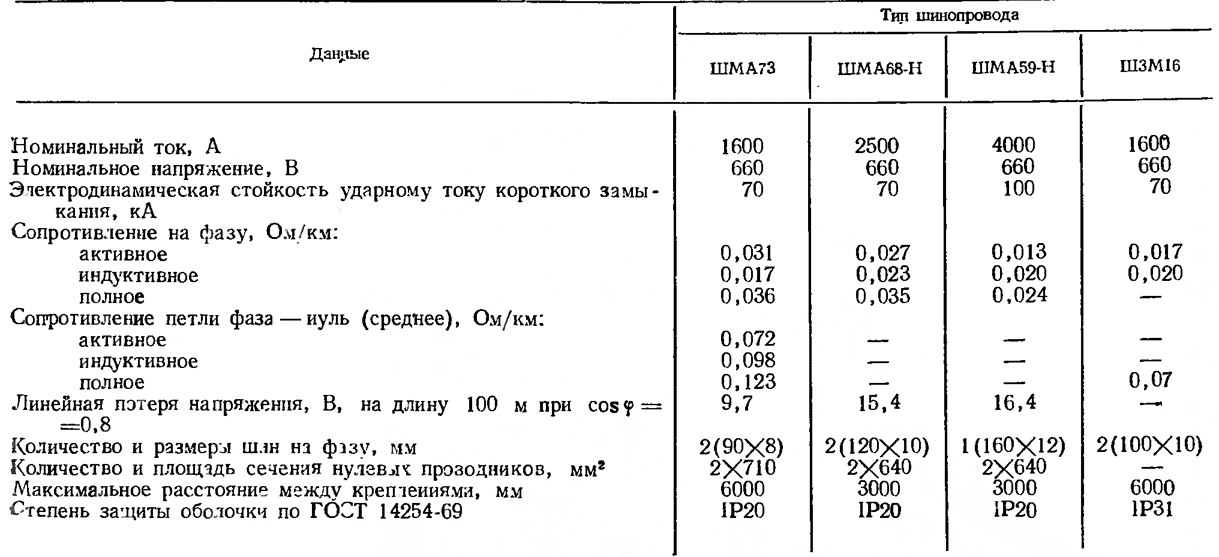

Таблица 1
Технические данные магистральных шинопроводов переменного тока
Примечания: I. В табл. 1 -5 данные приведены по номенклатуре изделий заводов Главэлектромонтажа, а по шинопроводу ШЗМ16  2. В типах шинопроводов индексы обозначают: Ш— шинопровод; М— магистральный; А—алюминиевые шины; 59, 68, 73— год разработки: Н— с нулевым проводом (четырехпроводный).

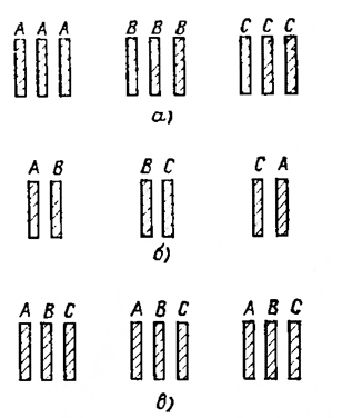

В магистральных шинопроводах переменного тока напряжением до 1000 В расположение шин может быть осуществлено по различным схемам чередования фаз (рис. 3).
Схема расщепленных фаз (рис. 3,а) с неизолированными шинами позволяет эффективнее использовать материал шин благодаря увеличению их поверхности охлаждения. Такая схема расположения шин допустима только при двух- трех шинах в пакете. При большем числе шин на фазу номинальный ток шинопровода увеличивается незначительно и поэтому такая схема расположения фаз является нерациональной. Она применяется в установках напряжением выше 1000 В, когда сближение разных фаз затруднено из-за необходимости изоляции шин.
Схема спаренных фаз (рис. 3,6) позволила создать относительно скомпенсированный шинопровод при несимметричном положении шин в пространстве. В этой схеме при двух шинах на фазу каждая половина одной фазы индуктивно связана с половинами всех остальных фаз и поэтому почти все магнитное поле заключено в пространстве между этими шинами и взаимное положение каждой пары шин относительно другой не имеет значения.
Схемы расположения фаз в шинопроводах
Рис. 3. Схемы расположения фаз в шинопроводах.
а — расщепленные фазы; б — спаренные фазы; в — шихтованные (переплетенные) фазы.
В настоящее время магистральные шинопроводы ШМА73 и ШМА68-Н изготовляются только по такой шестиполосной схеме с чередованием полуфаз ВА — AC — CB (при этом разнесена на края средняя фаза, рис. 4), что дает ряд преимуществ и, в частности, уменьшенное индуктивное сопротивление (0,017—0,023Ом/км). В этих шинопроводах все шины изолированы, что обеспечивает минимальное расстояние между ними в каждом пакете, определяемое только толщиной изоляции. Пропускная способность шинопровода со спаренными фазами увеличена по сравнению с шинопроводом, где каждая фаза состоит из двух расщепленных шин идентичного сечения.
