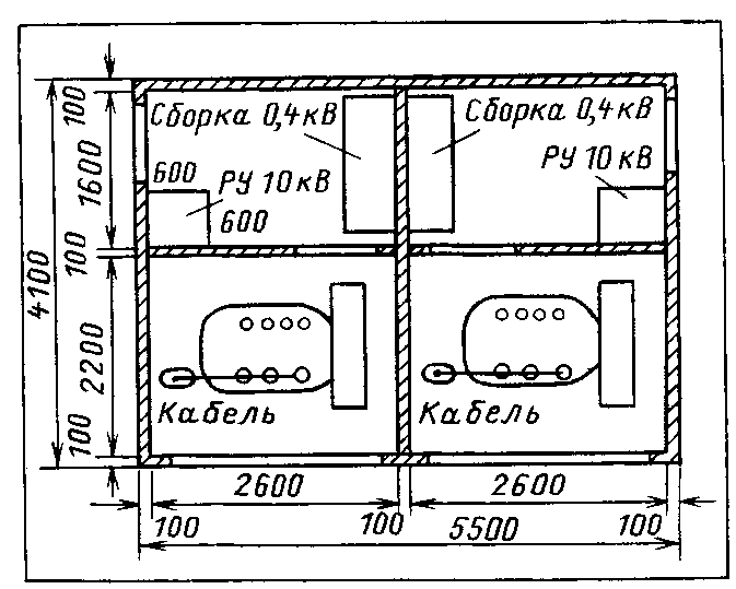

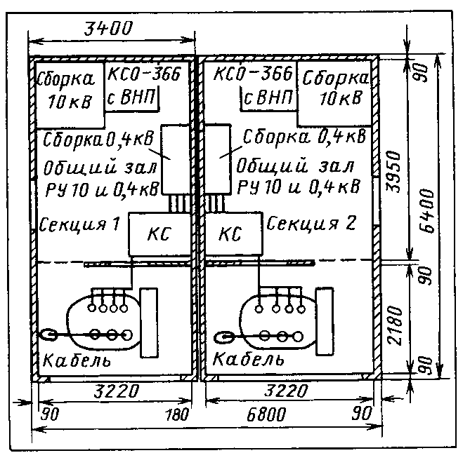

По сумме перечисленных свойств, использованных в рассматриваемых проектах, первое место занимают проекты ТП, применяемые в Минске и Москве (особый случай). Компоновка оборудования ТП в этих городах показана соответственно на рис. 1 и 2.
Представляется целесообразным принять за основу проект ТП для городских электросетей в Минске, доработав его с учетом сокращения расстояний до стен в камере трансформатора до 0,6 вместо 0,8 м и до 0,4 вместо 0,6 м, исключения бетонной перегородки между камерами трансформатора и РУ 10 кВ и применения камер КСО-386 улучшенной конструкции. При этом можно значительно уменьшить площадь ТП до 40 м2 против 53 м2, создав лучшие условия работы для оборудования РУ 10 кВ. Вариант такого типового проекта ТП представлен на рис. 3, а.
Если же использовать принцип зальной компоновки оборудования, применяемый в ТП г. Москвы, при установке сборки низкого напряжения на 10 присоединений (вместо щитов Щ0-70) все оборудование можно разместить на площади 36 м2 (рис. 3,6). До таких же размеров можно уменьшить площадь ТП со сборками напряжением 10 кВ, показанную на рис. 2.

Компоновка оборудования ТП из железобетонных панелей
Рис. 1 Компоновка оборудования ТП из железобетонных панелей в Минске

Компоновка оборудования ТП из двух объемных железобетонных блоков
Рис. 2. Компоновка оборудования ТП из двух объемных железобетонных блоков размером 3,4X6,4 м в Москве
