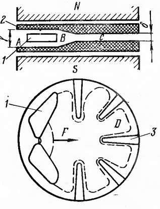

Искровой промежуток с растягивающейся дугой
Рис. 33. Искровой промежуток с растягивающейся дугой.
В разрядниках серии РВТ применены искровые промежутки с растягивающейся дугой, принцип действия которых показан на рис. 33. Два электрода 1 располагаются между стенками дугогасительной камеры 2 в магнитном поле SN, созданном согласно включенными катушками. В таком поле на дугу действует сила F, направление которой определяется правилом «левой руки». Под действием этой силы дуга перемещается и растягивается между перегородками 3, стремясь занять конечное положение D, охлаждается и гаснет. В процессе перемещения дуга проходит три зоны: зону А с относительно большими расстояниями у между стенками камеры (эта зона получила название зоны предварительного растягивания дуги), зону Б— переходную между зонами Л и С и зону «узкой щели» С с расстоянием между стенками камеры б. Щель С имеет ширину 6 = 1-^-2 мм. Стенки камеры изготавливаются из дугостойкой керамики.
При растяжении дуга увеличивает свое сопротивление, которое ограничивает сопровождающий ток. Поэтому искровой промежуток обладает токоограничивающими свойствами и увеличенной дугогасящей способностью и позволяет уменьшить сопротивление последовательного нелинейного резистора, снизить остающееся напряжение и тем самым улучшить характеристики разрядников.
