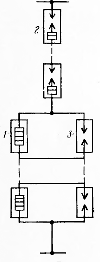

Электрическая схема соединения рабочих элементов разрядников серии РВМК приведена на рис. 28. При срабатывании разрядника от внутренних перенапряжений пробиваются искровые промежутки основных элементов 2. Ток, проходящий через разрядник, ограничивается нелинейными последовательными резисторами основных и вентильных элементов 2 и / и не превышает 1500 А.

При срабатывании разрядника от атмосферных перенапряжений в первый момент также пробиваются искровые промежутки основных элементов 2 и ток проходит через нелинейные последовательные резисторы основных и вентильных элементов 2 и 1. Но как только проходящий импульсный ток станет примерно равный 2000 А, падение напряжения на последовательных резисторах вентильных элементов 1 оказывается достаточным для пробоя искровых промежутков искровых элементов 5; они пробиваются и последовательный резистор вентильных элементов 1 шунтируются. Ток молнии проходит через основные и искровые элементы 2 и 3, а напряжение на разряднике снижается.
Схема соединения рабочих элементов разрядников серии РВМК
Рис. 28. Схема соединения рабочих элементов разрядников серии РВМК.
Вольт-амперная характеристика разрядника показана на рис. 29. Она состоит из двух частей. Первая часть соответствует режиму его работы при внутренних перенапряжениях, когда ток проходит по основным и вентильным элементам, а вторая — при грозовых перенапряжениях, когда вводятся в работу искровые элементы, которые выводят из работы (шунтируют) вентильные элементы.
