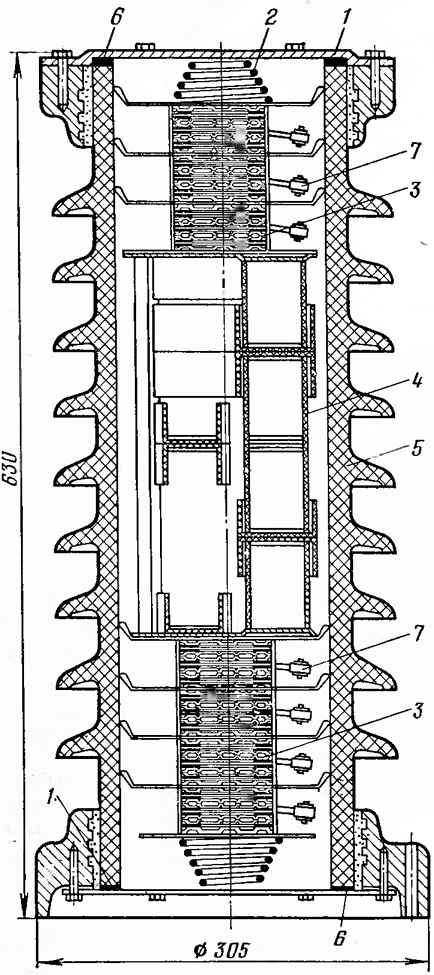

Вентильный разрядник РВО-35 выпущен для защиты сельских электроустановок небольшой мощности с номинальным напряжением 35 кВ. Он имеет облегченную конструкцию. Единичные искровые промежутки сдвоены (рис. 13). Каждые три сдвоенных единичных искровых промежутка помещены в бумажно-бакелитовый цилиндр, шунтированы карборундовыми резисторами в виде полуколец и образуют блок искровых промежутков. Разрядник РВО-35 имеет семь блоков искровых промежутков 3, из которых четыре расположены внизу, а три вверху разрядника (рис. 14). В семи блоках всего 42 единичных искровых промежутка. В середине разрядника между блоками искровых промежутков расположен последовательный резистор 4, состоящий из 12 вилитовых дисков диаметром 55 и высотой 60 мм.
Рис. 14. Вентильный разрядник РВО-35.
Для уменьшения высоты разрядника РВО-35 диски последовательного резистора расположены в три колонки по четыре диска в каждой (рис. 15). Все диски включены последовательно.
Стрелками указан путь тока по вилитовым диском. Блоки искровых промежутков 3 и вилитовые диски последовательных резисторов 4 (см. рис. 14) помещены в фарфоровую покрышку 5, сжаты пружиной для создания хорошего контакта 2 и герметизированы от внешней среды крышками 1 с прокладками из озоностойкой резины 6.
Внешний вид разрядников типа РВО-35 дан на рис. 16.
