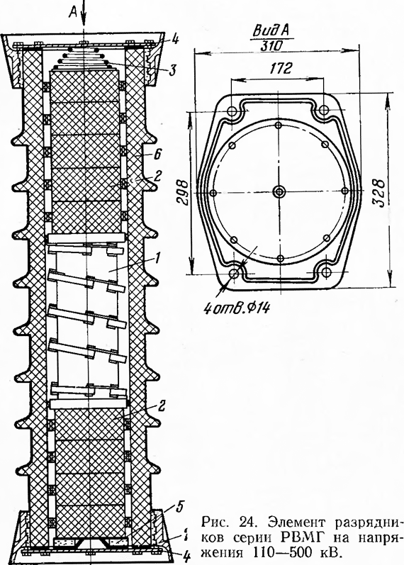

Разрез элемента разрядников серии РВМГ показан на рис. 24. Каждый элемент состоит из блока искровых промежутков 1 и последовательного резистора 2, набранного из вилитовых дисков диаметром 130 и высотой 60 мм, помещенных в фарфоровой герметизированной покрышке 6.
элемент разрядника РВМГ
В средней части элемента располагается блок искровых промежутков, а в верхней и нижней частях — последовательный резистор из девяти дисков. Блок и диски сжимаются пружиной 3, покрышка герметизируется с помощью прокладки 7 из озоностойкой резины и уплотняющего диска 4.
Для нейтрализации проникающей  внутрь покрышки влаги служит влаговпитывающий элемент с хлористым кальцием. Блок состоит из 20 единичных искровых промежутков с магнитным гашением вращающейся дуги с пробивным напряжением каждого промежутка, равным 3,6—4 кВ.
