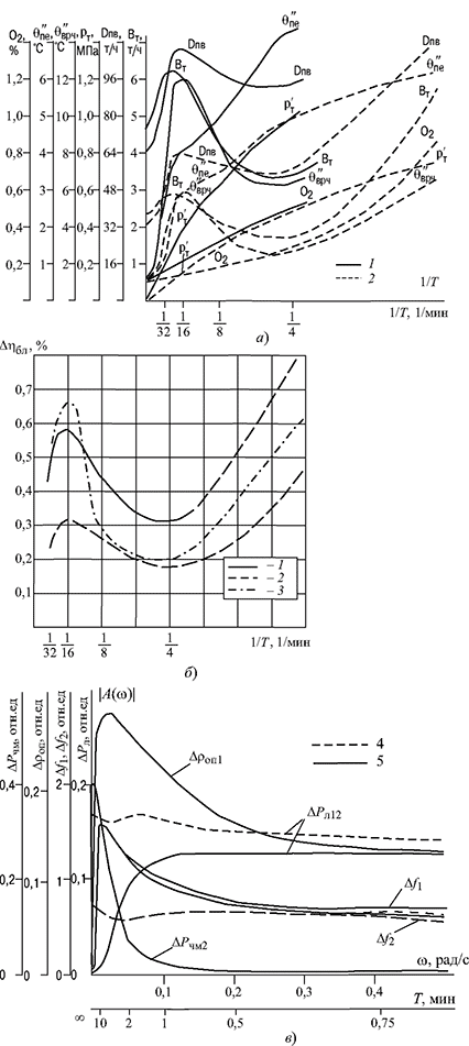

Рис. 1. Амплитудно-частотные характеристики параметров режима энергосистемы и энергоблока:
а - частотные характеристики технологических параметров энергоблока 300 МВт; б - частотная характеристика изменений КПД энергоблока; в - частотные характеристики параметров режима энергосистемы; 1 - амплитуда колебаний мощности энергоблока (300 МВт) .4 = 20 МВт (6,66%); 2 - амплитуда колебаний мощности энергоблока (300 МВт) А = 10 МВт; 3 - амплитуда колебаний мощности энергоблока (200 МВт) 6,66%; 4 - системы регулирования отключены; 5 - системы регулирования включены; Dпв - расход питательной воды; Βτ - расход топлива; р' т - давление острого пара; О2 - содержание кислорода в уходящих газах; 0"пе - температура перегретого пара; 0'врч - температура пара за ВРЧ I; ∆f1 и Δf2 - частоты сети в энергосистемах 1 и 2; Δ РЛ12- переток мощности по связи между энергосистемами 1 и 2; Δροп1 - управляющее воздействие от системы ограничения перетока в энергосистеме 1; ∆РЧМ2 - управляющее воздействие от системы регулирования частоты в энергосистеме 2

Участие ТЭС в быстродействующем ВР ухудшает условия поддержания технологических параметров режима ТЭС и способствует возникновению резонансных явлений в контуре ВР. Это имеет место, поскольку:
частотный диапазон воздействий быстродействующего ВР совпадает с областью резонансных частот АЧХ технологических параметров режима ТЭС (рис. 1 ,а), достаточно характерной для энергоблоков различного типа [11 - 13];
в частотных характеристиках параметров режима энергосистем, оснащенных системами ВР, воздействующими на ТЭС даже с идеализированными характеристиками, теоретическими исследованиями [25] выявляется пик АЧХ в диапазоне частот с периодами около 10 мин (рис. 1, в).
