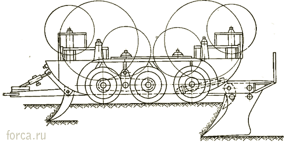

Колесный кабелеукладчик КУ-К-ЗМ(Б) (рис. 14) и его модификацию КУ-К-ЗБ применяют при прокладке кабельных магистра
лей на глубине 1,2 м, по дну несудоходных рек, по лесным просекам, болотам. Кабелеукладчик является прицепным устройством на пневмоколесном ходу. Ходовая система трехосная. Передние две оси установлены на балансирной подвеске, что способствует хорошему копированию микрорельефа трассы. Колеса расположены в бортовых нишах понтонного корпуса. Конструкция дышла с винтовой стяжкой позволяет менять высоту сцепной петли в зависимости от высоты расположения сцепного устройства тягача.
Кабелеукладчик КУ-К-ЗМ(Б) может одновременно прокладывать от одного до четырех кабелей с помощью соответствующей кассеты, имеющей разделительные перегородки. Масса кабелеукладчика 8100 кг. Кабелеукладчик может транспортироваться за грузовым автомобилем. В верхней части корпуса оборудована площадка для рабочих, раскручивающих барабаны при прокладке кабеля.

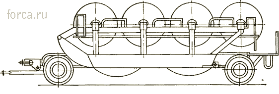

На рис. 15 показан кабелеукладчик КУ-Б-4, устанавливаемый для транспортирования на подкатные тележки. Корпус кабелеукладчика выполнен в виде понтона-волокуши с двумя выступами по всей ширине понтона, которые сделаны для уменьшения сопротивления движению на плотных грунтах.
Пропорочный и корнерезный ножи кабелеукладчика КУ-Б-4 такие же, как у кабелеукладчика КУ-К-ЗМ(Б), а кабелеукладочный нож специальный. Кабельные барабаны на кабелеукладчике КУ-Б-4 располагаются значительно ниже, чем на кабелеукладчике КУ-К-ЗМ(Б), что обеспечивает ему хорошую устойчивость. Масса кабелеукладчика 10 200 кг. Удельное давление на грунт 0,15-105 Па. Транспортируется кабелеукладчик КУ-Б-4 на трайлере или подкатных тележках.

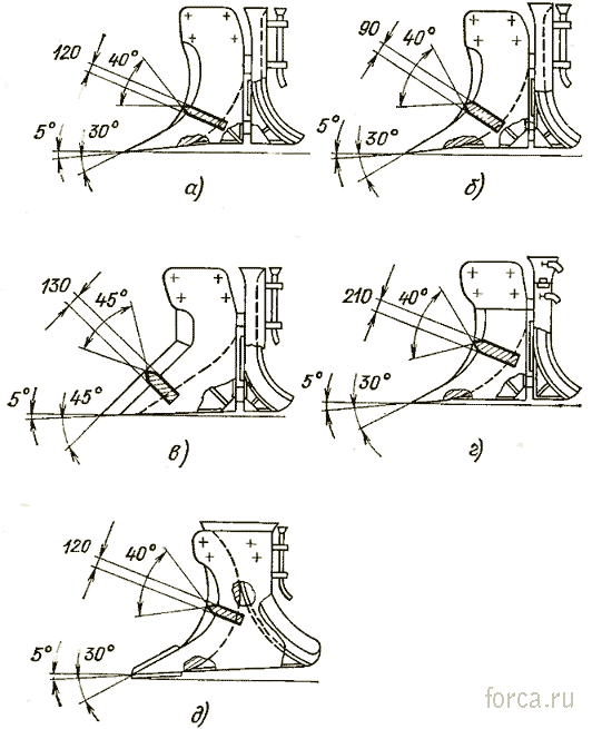

Рассмотрим конструкции применяемых в настоящее время ножей магистральных кабелеукладчиков (рис. 16).
Кабелеукладочный нож НК-1 (рис. 16, с) предназначен для прокладки одиого-двух кабелей в грунтах I—-III категорий на глубину 0,9—1,2 м. Нож НК-2 (рис. 16,6) имеет меньшую толщину и предназначен для прокладки одного кабеля. Для прокладки кабеля в каменистых и мерзлых грунтах низкой прочности на глубину 0,9— 1,2 м используется нож НК-3 (рис. 16, в). Этим ножом одновременно можно прокладывать один или два кабеля. До четырех кабелей одновременно можно прокладывать в грунтах I—III категорий ножом НК-5, который имеет ширину 210 мм (рис. 16,г). На болотных кабелеукладчиках используется нож НК-6, который в отличие от рассмотренных ножей имеет кассету, не шарнирно подвешенную, а жестко связанную с ножом (рис. 16,6).

Ножи отечественных магистральных кабелеукладчиков, предназначенные для работы в грунтах I—III категорий (НК-1, НК-2, НК-5, НК-6), по своей конструкции несколько отличаются от ножей зарубежных фирм: носок ножа, имеющий долотообразную рабочую поверхность, наклоненную к горизонтальной плоскости под углом 35°.
плавно переходит в серповидное лезвие с переменным углом заострения. В средней части заострение лезвия наибольшее (угол заострения равен 40°). Ножи зарубежных кабелеукладчиков имеют, как правило, прямое режущее лезвие и долотообразный носок.
