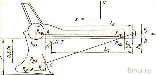

На рис. 37 показана схема сил, действующих на микрокабелеукладчик при работе: Рх — сила тяги; Ри — равнодействующая сила ножа; R„x— сила тягового сопротивления ножа; RBU — вертикальная сила, действующая на нож; Rлхjx -— вертикальные и горизонтальные составляющие сил сопротивления лыжи (полозка) и колес; G — сила тяжести; А —глубина разрезания грунта; й0 — расстояние от точки приложения силы Рх (точка В) до поверхности земли; /к, /л, In — плечи, на которых действуют силы RKy, Rn„ и С по отношению к точке В.
Схема сил, действующих на микрокабелеукладчик
Рис. 37. Схема сил, действующих на микрокабелеукладчик

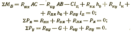

Составим уравнения силового равновесия микрокабелеукладчика
(2)
  1.
(4)
Предел устойчивости хода ножа по глубине наступит, когда
RkV = RUX = 0.
При предварительной оценке условий продольной устойчивости микрокабелеукладчика можно пренебречь силой тяжести и плечами ho, In из-за их малых значений. Тогда уравнение моментов в предельном состоянии примет вид
(5)
Таким образом, из (5) следует, что для устойчивого хода ножа в грунте должно выполняться неравенство
    1.
или
(7)
Из неравенства (7) следует, что чем больше АВ, тем при меньшей заглубляющей силе Rhv будет обеспечиваться устойчивость хода кабелеукладчика. Сила RBU зависит от углов наклона долота и лезвия и остроты носка ножа.
Таким образом, для обеспечения продольной устойчивости кабелеукладчика нужно иметь достаточно длинную несущую балку, располагать максимально близко к поверхности земли сцепное устройство и содержать в хорошем состоянии лезвие долота.

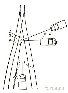

Когда расположить тяговый автомобиль вдоль трассы прокладки невозможно из-за стесненных условий (например между путями 7 железной дороги), можно тянуть кабелеукладчик 1 по схеме, показанной на рис. 38, с использованием анкерного устройства 2, которое крепится в грунте. На анкерном устройстве имеется блок 3, через который канат 4 направляется под необходимым углом к тяговому автомобилю 5 или к автомобильной лебедке 6.
На рис. 39 представлены три конструкции канатонаправляющего анкерного устройства.

Схема тяжения с использованием анкерного устройства
Рис. 38. Схема тяжения с использованием анкерного устройства проходимого лопастью; а — шаг винта лопасти; D — диаметр лопасти.

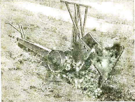

Конструкция микрокабелеукладчика.
Первый отечественный микрокабелеукладчик разработан в Минтрансстрое. Кабелеукладочное оборудование состоит из самого микрокабелеукладчика (рис. 40), канатонаправляющего анкерного устройства и стопорных башмаков. Микрокабелеукладчик состоит из кабелеукладочного ножа, балки с опорными колесами, корнерезным ножом, опорным полозком и рукоятью для транспортирования перекатыванием, связывающего кронштейна с рукоятью для корректировки положения ножа при работе.
Разборка и сборка микрокабелеукладчика производится с помощью закладных пальцев.
Микрокабелеукладчик
Рис. 40. Микрокабелеукладчик
Каждая часть микрокабелеукладчика, а также анкерное устройство и стопорные башмаки по массе не превышают 80 кг, что позволяет двум рабочим переносить части кабелеукладочного оборудования к месту проведения работ.
