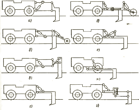

Схемы навески кабелеукладочных ножей
Рис. 18. Схемы навески кабелеукладочных ножей
На базовые тягачи самоходных отечественных и зарубежных кабелеукладчиков ножи навешиваются по одной из схем, показанных на рис. 18. Применяется параллелограммная (трапецеидальная) гидроуправляемая навеска (рис. 18, а—в) или нож устанавливается на балке (рис. 18, г—з). При этом в случае необходимости кабелеукладчик может оборудоваться механизмами для изменения угла наклона (рис. 18, в) и глубины хода ножа (рис. 18, б, з). Применяются механизмы для смещения ножа относительно продольной оси кабелеукладчика (рис. 18, д) с целью так называемой офсетной прокладки (прокладки за поперечным габаритом базового шасси).
