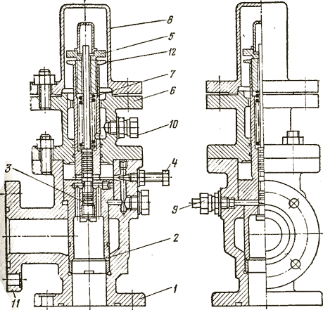

Перепускной клапан
Рис. 24. Перепускной клапан:
I — корпус клапана; 2 — поршень; 3 — игла клапана; 4 — дроссель регулирования клапана; 5 — регулирующий винт; 6 — крышка клапана; 7— пружина, 8 — колпак; 9 — штуцер для присоединения к линии; 10 — штуцер для слива масла; 11 - фланец для присоединения к линии; 12 — специальная гайка
Перепускной клапан (рис. 24) состоит из литого чугунного корпуса 1, имеющего два фланцевых прилива, один из которых служит для крепления к магистрали кабельной линии 11, второй — для присоединения сливной трубы. В корпусе помещается дифференциальный стальной поршень 2, который при своем движении направляется по двум расточкам в корпусе и по расточке в крышке 6 корпуса. В закрытом положении поршень прижимается к стальному седлу, которое вставлено с опайкой в отверстие корпуса. В верхней части корпуса имеется одно продольное и два радиальных отверстия для подвода масла по обе стороны дифференциального поршня. Нижнее радиальное отверстие служит для подвода масла от кабельной линии под поршень, а верхнее для подпитывания маслом через дроссель 4 области над поршнем. Регулирующий винт 5 после регулирования стопорится гайкой 12. Внутри дифференциального поршня помещается игла 3, которая снизу упирается в пробку, ввернутую в нарезное отверстие поршня. Сверху на иглу через тарелку давит пружина 7, опирающаяся на регулирующий винт 5. Внутри иглы имеется одно продольное и одно радиальное отверстие, при помощи которых масло, подводимое от кабельной линии по штуцеру 9 и по радиальным отверстиям поршня, поступает в область над поршнем, если игла находится в нижнем положении. При этом для беспрепятственного попадания масла в отверстие под иглу в пробке имеются специальные канавки. При движении иглы вверх поступающее через ее отверстие масло отсекается тарелкой иглы и не попадает в область над поршнем. Одновременно эта область соединяется через заточку иглы с отверстиями в поршне, идущими в сливную полость клапана.
Верхний конец иглы, выступающий наружу, закрывается колпачком. Масло, просочившееся во внутреннюю полость крышки, сливается через штуцер 10. Сверху клапан закрывается специальным колпаком 8. Работает клапан следующим образом: масло под давлением из кабельной линии поступает через штуцер 9 к торцу иглы 3 клапана, уравновешенной пружиной. Поршень клапана прижат к седлу и закрывает клапан до тех пор, пока игла, поджатая пружиной, находится в нижнем положении, обеспечивая сообщение области над поршнем с линией. По мере увеличения давления масла в кабельной линии игла, преодолевая сопротивление пружины, поднимается вверх, соединяя область над поршнем (через кольцевую проточку в игле) со сливом. Одновременно вследствие постоянного давления масла снизу на поршень, подводимого из кабельной линии, через тот же штуцер 9 поршень начнет подниматься и выжимать масло из верхней области над поршнем клапана через свои каналы на слив в бак-хранилище, в результате чего клапан открывается. При понижении давления в кабельной линии игла под действием пружины опускается, обеспечивая сообщение масла в области над поршнем с линией. Вследствие того, что поршень выполнен дифференциальным и имеет сверху большую площадь, чем снизу, он под давлением опускается. При этом масло выжимается из нижней области и клапан закрывается. В конструкции этого клапана предусмотрено специальное дросселирующее устройство, через которое подводимое под давлением через нижний штуцер 9 масло параллельно подается в полость над поршнем (на закрытие клапана). Перекрывая полностью или частично отверстие в корпусе дроссельным винтом 4, можно регулировать давление открытия и закрытия перепускного клапана в пределах 0,294—0,392 МПа (3—4 кгс/см2). Одновременно с этим дроссель способствует более плавному подъему и опусканию поршня, т. е. более спокойной, без ударов, работе клапана.
