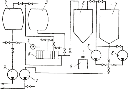

Эксплуатация масляного хозяйства заключается в хранении и подготовке масла для пополнения линий. Запас масла должен составлять не менее 5 % объема масла [7], находящегося в линиях; емкостями для хранения кабельного масла могут служить бочки или цистерны. К оборудованию маслохозяйства относится и установка для регенерации (очистки) масла, особенно необходимая для организаций, обслуживающих несколько десятков линий, так как при отборах проб масла и после ремонтов линий образуется значительное количество (несколько тонн) загрязненного масла, которое можно повторно использовать после очистки. Очистка масла про,- изводится при помощи отбеливающей глины (зикеевская земля) контактным способом. Принципиальная схема регенерационной установки производительностью 0,4 м3 в смену приведена на рис. 31. Работа установки протекает следующим образом: предназначенное для регенерации грязное масло насосом 7 закачивают из бочки в смеситель /, заполняя его примерно на 4/5 его высоты, что соответствует примерно 0,4 м3 масла.
Схема регенерационной установки
Рис. 31. Схема регенерационной установки.
1 — смеситель; 2 — отстойник; 3 — бак 1-й фильтрации, 4 — Бак 2-й фильтрации, 5 — фильтр-пресс:, 6 — манометр; 7— насос масляный; 8— насос песковый, 9 — бак для сбора отработавшей земли
После наполнения смесителя маслом включают электрообогрев и периодически включают насос 8 для перемешивания масла. Нагрев масла доводят до 70"С, после чего не прекращая перемешивания в бак-смеситель засыпают подготовленную сухую зикеевскую землю небольшими порциями. Необходимое количество земли для очистки кабельного масла определяют по величине tgf при 100 °С исходного масла согласно табл. 8.
После засыпки земли перемешивание смеси продолжается 1 ч. После этого процесс регенерации считается законченным и смесь перекачивают из смесителя в отстойник, где масло отстаивается 16—18 ч. В отстоявшемся масле содержится определенное количество земли, которая удаляется только фильтрацией через фильтр-пресс.

Масло, проходя через фильтр-пресс, поступает в бак 1-й фильтрации. После окончания перекачки масла из отстойника в бак 1-й фильтрации закрывают кран у отстойника и, не останавливая насоса, продолжают фильтрование в течение 6 ч по замкнутому циклу — бак 1-й фильтрации — фильтр-пресс — бак 1-й фильтрации. Окончание фильтрования определяют по прозрачности масла, взятого из крана фильтр-пресса. После окончания фильтрования масло через фильтр-пресс закачивают в бак 2-й фильтрации. Чистое масло из бака 2-й фильтрации после анализа сливают в цистерну, бочки или в дегазационную установку. Обычно дегазационная установка монтируется на одном или двух двуосных прицепах. Дегазация позволяет снизить содержание растворенных в масле газов с 8—10 % до 0,05—0,1 % и тем самым сделать его пригодным для заполнения трубопроводов с кабелем либо баков-хранилищ АПУ. Производительность прямоточной установки может достигать 3 т/ч, порционной— 1,5 т за 4 ч. Маслохозяйство помимо регенерационной и дегазационной установок должно быть оснащено сливными баками, переносными вакуумными насосами, трубопроводами, вентилями, вакуумметрами, манометрами и т. п. Более подробное описание регенерационной и дегазационной установок приведено в [9].

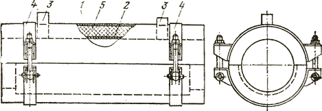

Для определения зоны кабельной линии, загазованной вследствие ионизации или повреждения трубопровода, используется эффект образования пробки в результате замораживания масла жидким азотом. Для определения загазованной зоны на отключенной линии примерно в ее середине (если неизвестно место возникновения ионизации) на кабель в точке, имеющей низшую геодезическую отметку, устанавливается муфта для замораживания кабеля (рис. 32). К обоим концам линии подается давление от АПУ, передвижной дегазационной установки или от другой лини. В муфту для замораживания наливается жидкий азот.
Необходимое количество азота для замораживания одного места составляет 15—20 л/ч. Для замораживания используется азот в резервуарах вместимостью 1000— 1400 л или в сосудах Дьюара вместимостью 15—20 л. Масло в кабеле замораживается с образованием твердой пробки. В отдельных случаях (если температура замораживания масла около —20 °С) для замораживания можно использовать ацетон с добавлением сухого льда.
Муфта для замораживания маслонаполненных кабелей
Рис. 32. Муфта для замораживания маслонаполненных кабелей:
1 — полу муфта; 2 — обечайка; 3 — патрубок; 4 — хомут; 5— минеральная вата
В этом случае размеры муфты замораживания получаются существенно большими [8]. Масляная пробка образуется спустя 3—4 ч после начала заливки азота в муфту. После проверки наличия пробки путем искусственного временного понижения давления масла в одной части линии вентили подпитывающей аппаратуры закрываются и производится одновременное пропиточное испытание на обоих концах линии. Сравнивая объем вытекшего масла из обеих частей линии, можно установить часть линии, содержащую газ. В дальнейшем муфта замораживания устанавливается примерно в середине части линии, содержащей газ, и измерения повторяются. Зона, содержащая газ, может быть определена достаточно точно. При работе с жидким азотом должны выполняться меры безопасности: место работы должно тщательно вентилироваться; одежда и обувь работающих должны предохранять от попадания азота на кожу, а также в глаза.
