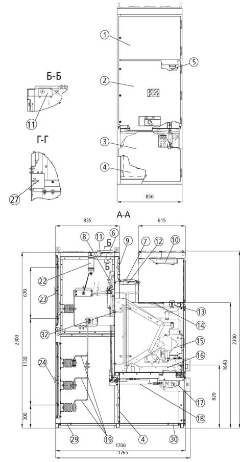

Шкаф вводного выключателя ШВВ
КРУ Ф-03 шкаф вводного выключателя ШВ
КРУ Ф-03 шкаф вводного выключателя ШВ габариты
- ОТСЕК ВЫКАТНОГО ЭЛЕМЕНТА
-ОТСЕК КАБЕЛЬНОЙ СБОРКИ
- ОТСЕК СБОРНЫХ ШИН
- РЕЛЕЙНЫЙ (НИЗКОВОЛЬТНЫЙ) ОТСЕК
- КАБЕЛЬНЫЙ ЛОТОК
ФАСАДНАЯ ДВЕРЬ РЕЛЕЙНОГО ОТСЕКА
ФАСАДНАЯ ВЕРХНЯЯ ДВЕРЬ ОТСЕКА ВЫКАТНОГО ЭЛЕМЕНТА
ФАСАДНАЯ НИЖНЯЯ ДВЕРЬ ОТСЕКА ВЫКАТНОГО ЭЛЕМЕНТА
ЗАСЛОН ОТСЕКА СБОРНЫХ ШИН
СИЛОВОЙ РАЗЪЕМ ТИПА «Хартинг»
6,7 КЛАПАН СБРОСА ДАВЛЕНИЯ
КОРОБ ВВОДА
ЗАЗЕМЛИТЕЛЬ
ПАНЕЛЬ ПЕРЕДНЯЯ
ЛАМПА ОСВЕЩЕНИЯ РЕЛЕЙНОГО ОТСЕКА 12,25 ПУТЕВОЙ ВЫКЛЮЧАТЕЛЬ
13 ЛАМПА ОСВЕЩЕНИЯ ОТСЕКА ВЫКАТНОГО
ЭЛЕМЕНТА 14, 33,34 ФОТОТИРИСТОР
ВЫКЛЮЧАТЕЛЬ ВАКУУМНЫЙ
КАССЕТА С ПРОХОДНЫМИ ИЗОЛЯТОРАМИ
ПРИВОД УПРАВЛЕНИЯ ЗАЗЕМЛИТЕЛЕМ
СИСТЕМА СОЕДИНИТЕЛЬНЫХ ТЯГ
ПРИСОЕДИНЕНИЯ К СБОРНЫМ ШИНАМ
ПАНЕЛЬ БОКОВАЯ
ЗАЩИТНЫЙ КОЖУХ ТРАНСФОРМАТОРОВ
ШИННЫЙ ТРАНСФОРМАТОР ТОКА
ОГРАНИЧИТЕЛЬ ПЕРЕНАПРЯЖЕНИЙ
ЛЮЧОК ЛАМПЫ
26,27,35СЪЕМНАЯ ЗАДНЯЯ ДВЕРЬ
ШИНЫ СБОРНЫЕ
ТЭН ОБОГРЕВА
ЛАМПА ОСВЕЩЕНИЯ ОТСЕКА КАБЕЛЬНОЙ СБОРКИ
31,32 ПЛАСТИНЫ ПОЛА СЪЕМНЫЕ

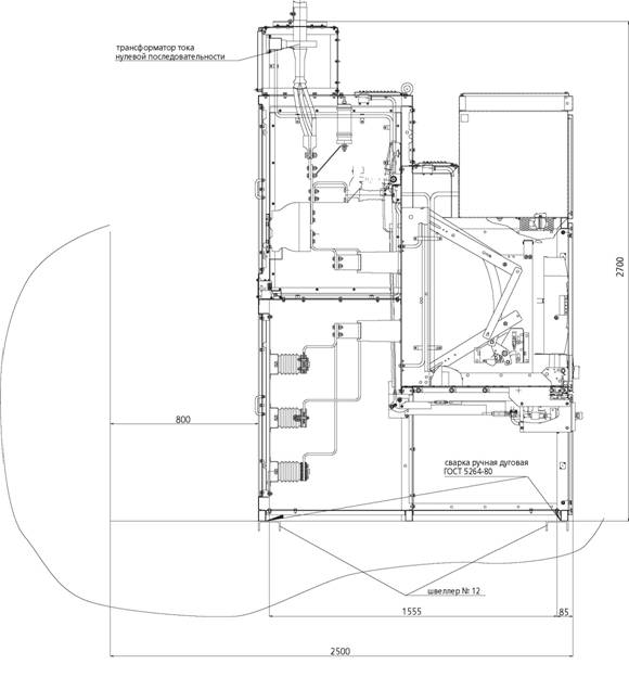

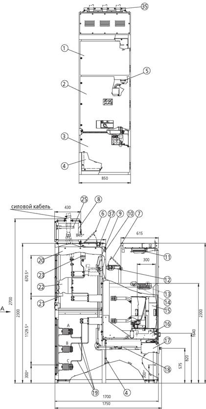

Шкаф отходящей линии
КРУ Ф-03 шкаф отходящей линии
КРУ Ф-03 шкаф отходящей линии размещение оборудования
-ОТСЕК ВЫКАТНОГО ЭЛЕМЕНТА
- ОТСЕК КАБЕЛЬНОЙ СБОРКИ
- ОТСЕК СБОРНЫХ ШИН
- КАБЕЛЬНЫЙ ЛОТОК
СИЛОВОЙ РАЗЪЕМ ТИПА «ХАРТИНГ» 6,7 КЛАПАН СБРОСА ДАВЛЕНИЯ
КОРОБ КАБЕЛЬНОЙ РАЗДЕЛКИ
ЗАЗЕМЛИТЕЛЬ
ПАНЕЛЬ ПЕРЕДНЯЯ
ЛАМПА ОСВЕЩЕНИЯ РЕЛЕЙНОГО ОТСЕКА 12,37 ПУТЕВОЙ ВЫКЛЮЧАТЕЛЬ
ЭЛЕМЕНТА 14,34,36 ФОТОТИРИСТОР
КАССЕТА ВЫКЛЮЧАТЕЛЯ С ПРОХОДНЫМИ ИЗОЛЯТОРАМИ
СИЛОВОЙ РАЗЪЕМ ТИПА "HARTING"
БЛОКИРОВКА ВЫКЛЮЧАТЕЛЯ
ЗАПИРАЕМЫЙ ЗАЩИТНЫЙ КОЖУХ
ПАНЕЛЬ БОКОВАЯ
ОПОРНЫЙ ТРАНСФОРМАТОР ТОКА
ПЕРЕХОДНАЯ ПЛАСТИНА Cu-AI
ТРАНСФОРМАТОР НУЛЕВОЙ ПОСЛ ЕДОВАТЕЛ ЬНОСТИ
26,27 СЪЕМНАЯ ЗАДНЯЯ ДВЕРЬ
ЛЮЧОК ЛАМПЫ
ШИНЫ СБОРНЫЕ
ТЭН ОБОГРЕВА
32,33 ПЛАСТИНЫ ПОЛА СЪЕМНЫЕ 35 ХОМУТ КРЕПЛЕНИЯ КАБЕЛЯ
