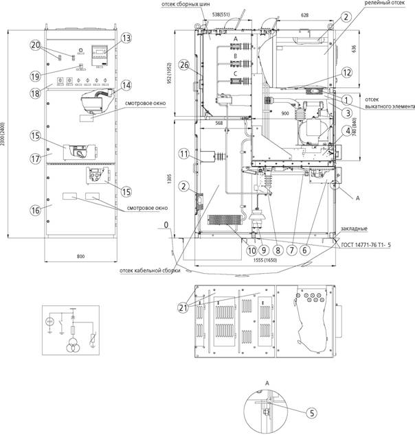

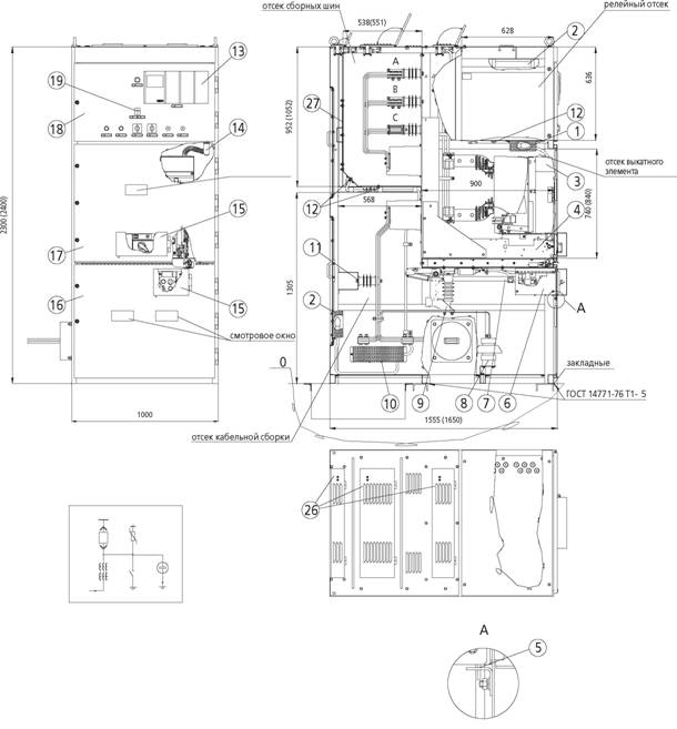

Шкаф вводного (секционного) выключателя ШВВ/ШСВ
Шкаф вводного (секционного) выключателя 2
ЛАМПА ОСВЕЩЕНИЯ ОТСЕКА ВЫКАТНОГО
16
ФАСАДНАЯ ДВЕРЬ ОТСЕКА КАБЕЛЬНОЙ
ЭЛЕМЕНТА
СБОРКИ
17
ФАСАДНАЯ ДВЕРЬ ОТСЕКА ВЫКАТНОГО
ВАКУУМНЫЙ ВЫКЛЮЧАТЕЛЬ
ЭЛЕМЕНТА
КАССЕТА
18
ФАСАДНАЯ ДВЕРЬ ОТСЕКА РЕЛЕЙНОГО
БЛОКИРОВКА ФАСАДНОЙ ДВЕРИ ОТСЕКА
(НИЗКОВОЛЬТНОГО) ОТСЕКА
КАБЕЛЬНОЙ СБОРКИ
19
КНОПКИ УПРАВЛЕНИЯ ОСВЕЩЕНИЕМ В
ПРИВОД УПРАВЛЕНИЯ ЗАЗЕМЛИТЕЛЕМ
ОТСЕКАХ
7
ШТАНГА ЗАЗЕМЛИТЕЛЯ
СБОРНЫЕ ШИНЫ
8
ОГРАНИЧИТЕЛЬ ПЕРЕНАПРЯЖЕНИЙ
21
ПРИСОЕДИНЕНИЯ К СБОРНЫМ ШИНАМ
9
ЗАЗЕМЛИТЕЛЬ
22
СЪЕМНЫЕ ЗАДНИЕ ДВЕРИ
ТЕН ОБОГРЕВА
23
ЗАЩИТНЫЙ КОЖУХ ТРАНСФОРМАТОРОВ
11
КРОНШТЕЙН ИЗОЛЯТОРОВ
ТОКА
ФОТОТИРИСТОР
24
ШИННЫЙ ТРАНСФОРМАТОР ТОКА
13
МИКРОПРОЦЕССОРНОЕ УСТРОЙСТВО
25
ВЫКЛЮЧАТЕЛЬ ПУТЕВОЙ
14
СИЛОВОЙ РАЗЪЕМ ТИПА "HARTING"
26
КЛАПАН ДЛЯ ВЫБРОСА ГАЗА ИЗ ОТСЕКА
15
ЗАПИРАЕМЫЙ ЗАЩИТНЫЙ КОЖУХ
27
ЛЮЧОК СЪЕМНЫЙ

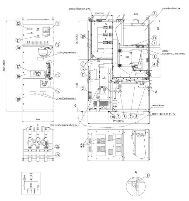

Шкаф отходящей линии ШОЛ
Шкаф отходящей линии КРУ Ф-02
18
ЭЛЕМЕНТА
СБОРКИ
19
ЭЛЕМЕНТА
КАССЕТА
КАБЕЛЬНОЙ СБОРКИ
21
В ОТСЕКАХ
7
ШТАНГА ЗАЗЕМЛИТЕЛЯ
22
СЧЕТЧИК ЭЛЕКТРОЭНЕРГИИ ТИПА
8
ЗАЗЕМЛИТЕЛЬ
«ЕвроАпьфа»
9
23
ХОМУТ КРЕПЛЕНИЯ КАБЕЛЯ
ТЕН ОБОГРЕВА
24
ТРАНСФОРМАТОР ТОКА НУЛЕВОЙ
11
ИЗМЕРИТЕЛЬНЫЙ ТРАНСФОРМАТОР ТОКА
ПОСЛЕДОВАТЕЛЬНОСТИ ТИП АСБН 120
ЗАЩИТНЫЙ КОЖУХ ИЗМЕРИТЕЛЬНЫХ
25
СБОРНЫЕ ШИНЫ
ТРАНСФОРМАТОРОВ ТОКА
26
13
ФОТОТИРИСТОР
27
14
28
ВЫКЛЮЧАТЕЛЬ ПУТЕВОЙ
15
29
16
БЛОКИРОВКА ВЫКЛЮЧАТЕЛЯ
30
ЛЮЧОК СЪЕМНЫЙ
17

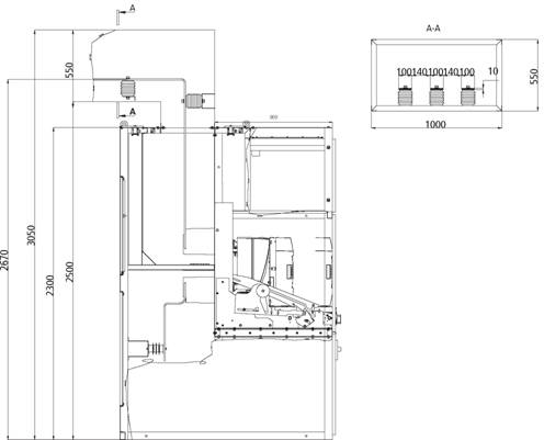

Вводные токопроводы
Шкаф «глухого ввода» КРУ Ф-02
Шкаф «глухого ввода» КРУ Ф-02, при необходимости транспозиции фаз

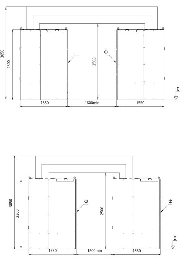

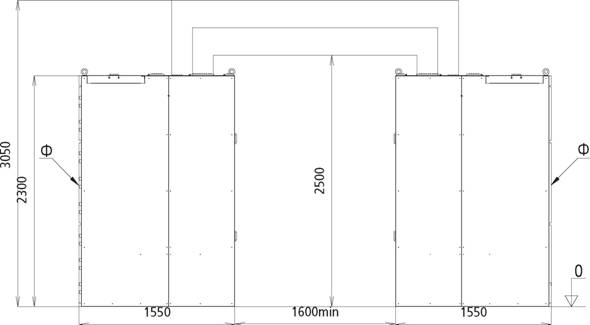

Секционные токопроводы
При двухрядном расположении шкафов секций КРУ
Секционные токопроводы КРУ Ф-02
КРУ Ф-02 при двухрядном расположении шкафов секций КРУ
При однорядном расположении шкафов секций КРУ
КРУ Ф-02 при однорядном расположении шкафов секций КРУ

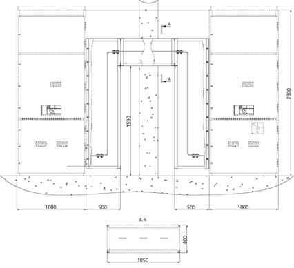

Установка КРУ Ф-02
Установка КРУ Ф-02
