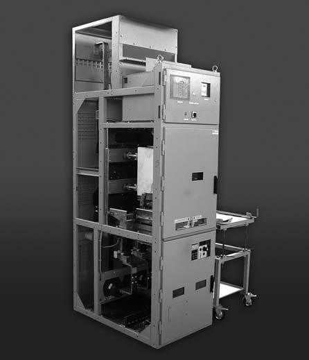

КСО ФМ-06 «мини»
Габаритные размеры и масса шкафа (без выключателя)
Номинальный
Габаритные размеры, мм
Масса, кг
ток (А)
Высота
Глубина
Ширина
630- 1250
2000
1000
650
400-430
КСО ФМ-06 «мини»
КСО ФМ-06 «мини» внутри
