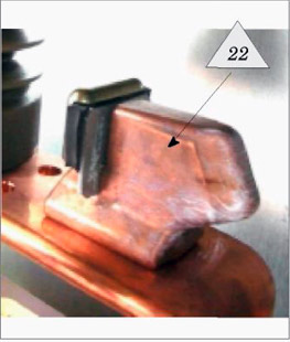

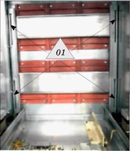

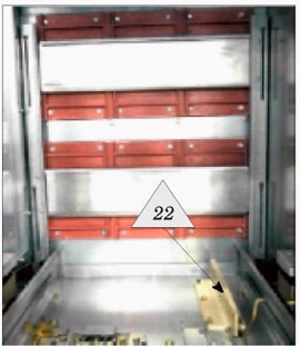

• Для того чтобы получить доступ к контактам или ножам заземляющего разъединителя, необходимо:
вытянуть выдвижной элемент,
снять нижнюю панель,
вынуть съемную горизонтальную перегородку,
разомкнуть заземляющий разъединитель.
Удалить с контакта два фиксирующих винта (гаечный ключ 13 мм).
Заменить дефектный контакт.
Смазать новый контакт.

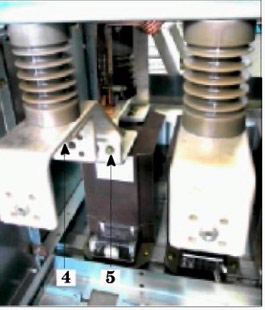

Отвинтить
- Заземляющую оплетку ножа;
- Нож (гаечный ключ 13 мм).
Заменить дефектный нож заземляющего разъединителя.
Проверить правильность изоляционного промежутка ножа относительно контакта, манипулируя заземляющим разъединителем.
Произвести сборку, выполняя операции разборки в обратном порядке.
После сборки всех деталей проверить изоляционный промежуток [1] ножа [2] заземляющего разъединителя относительно
соответствующего контактного штифта [3].
Проверить правильность работы заземляющего разъединителя и при необходимости провести его регулировку.

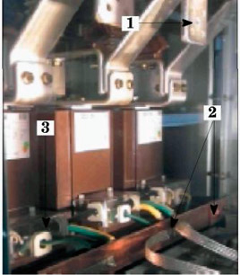

' Для того чтобы получить доступ к трансформатору тока, необходимо:
- разомкнуть заземляющий
разъединитель.

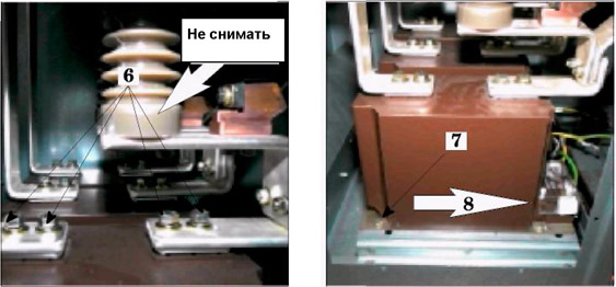

1 - Отсоединить кабели.
2 - Отсоединить заземляющие оплетки кабелей и заземляющую шину (гаечный ключ 13 мм).
3 - Отсоединить низковольтную проводку (плоская отвертка, гаечный ключ 8 мм).
- Снять шину соединения с кабелем (гаечный ключ 18 мм).
- Снять шину соединения с трансформатором (гаечный ключ 13 мм).
Не извлекать опорное соединение контакта заземляющего разъединителя из изолятора.
6 - Отсоединить трансформатор (4 винта, гаечный ключ 18 мм).
7 - Отвинтить 4 удерживающих винта (гаечный ключ 13 мм).
8 - Достать трансформатор из отсека.
• Заменить дефектный трансформатор новым с теми же характеристиками.
