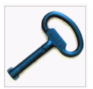

Рукоятка-ключ для дверцы
ключ для дверцы отсека выдвижного элемента
• Рукоятка-ключ для дверцы [Номер: SEM101120-01].
• Стандартный* ключ для дверцы отсека выдвижного элемента [Номер: SEM101137-01].
• Стандартный * ключ для дверцы отсека низковольтной аппаратуры [Номер: SEM101137-02].

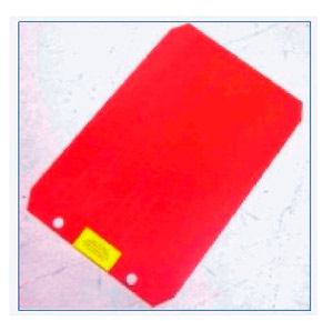

Красная изолирующая перегородка отсека с инструкцией

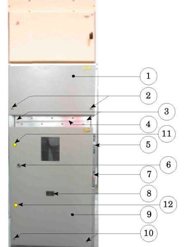

Обозначения
1 Съемная панель для доступа к сборным шинам

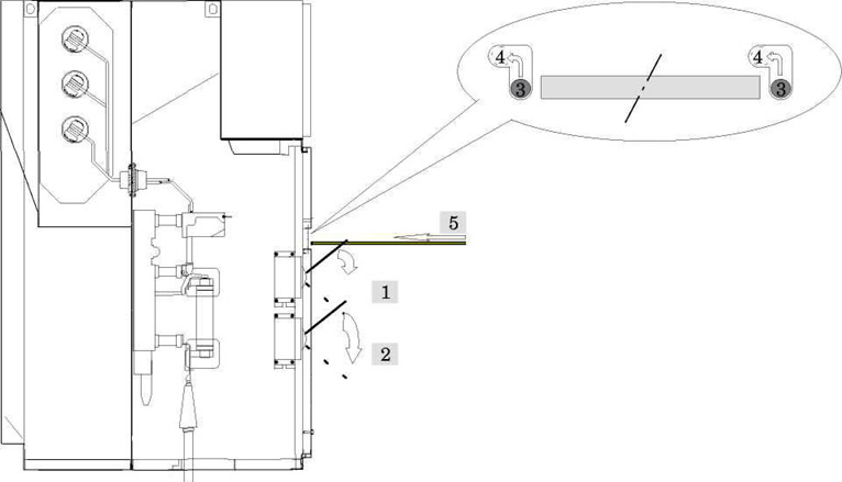

-2 Крепежные болты съемной панели
3 Устройства управления подъемом шторки
4 Средняя направляющая с уплотняющей шторкой
6 Отверстие для рукоятки-ключа
7 Механизм управления заземляющим разъединителем
8 Скважина для дверного ключа
10 Болты крепления дверцы
11 Индикатор положения выключателя
Функциональный блок L- TRI
12 Индикатор положения заземляющего разъединителя

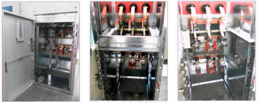

9.4 Доступ внутрь функционального блока [обозначения см. в разделе 9.2]
• Дверца открыта, предохранители извлечены.
• Для того чтобы снять верхнюю панель отсека сборных шин, необходимо отвинтить две гайки [2].
• Приподнять среднюю поперечину [4] и вытянуть наружу к себе.

Извлечь красную изоляционную пластину: уплотняющая шторка опускается сама.

Потянуть два рычажка открывания шторки.
Поднять рычажки и вставить их в пазы.
Вставить красную изоляционную пластину.
