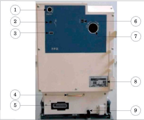

7 Эксплуатация выдвижного элемента FPX
Обозначения
1 Отверстие для рычага взвода пружин
2 Световой индикатор состояния силового выключателя (замкнут или разомкнут)
3 Счетчик числа операций
4 Ручка
5 Низковольтный разъем
6 Световой индикатор состояния пружинного механизма (взведен или не взведен)
7 Кнопка замыкания и размыкания вручную
8 Паспортная табличка
FPX
9 Отверстие для коленчатого рычага перемещения выдвижного элемента

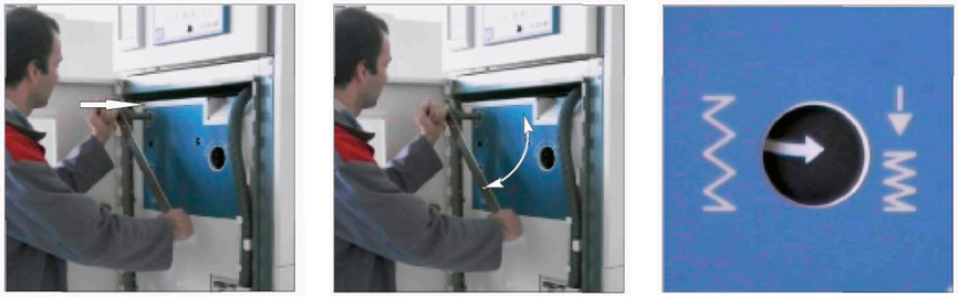

7.1 Взвод пружины силового выключателя вручную [дверца закрыта или открыта]
Операция должна выполняться, когда силовой выключатель находится в «контрольном» положении.
Вставить рычаг взвода в соответствующее отверстие.
Поворачивать рычаг попеременно вверх-вниз до момента, когда механизм издаст громкий «ЩЕЛЧОК».
Пружина взведена: рычагом работать больше не следует.
Удалить рычаг взвода пружины.

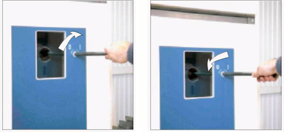

7.2 Замыкание и размыкание силового выключателя [дверца закрыта]
Взвести механизм управления BRH на FPX.
Вставить стержень замыкания и размыкания в соответствующее отверстие дверцы.
Стержень вводится в зацепление с осью рабочего переключателя.
Замыкание
Для того, чтобы замкнуть выключатель, стержень следует повернуть вправо по стрелке в направлении символа «I».
Состояние силового выключателя
Состояние силового выключателя можно наблюдать через окошко в дверце.
Размыкание
Для того, чтобы разомкнуть выключатель, стержень следует повернуть влево по стрелке в направлении символа «O».

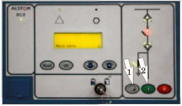

7.3 Управление выключателем с помощью цифрового контроллера DCX
Возможно непосредственное электронное управление силовым выключателем с помощью программируемого контроллера DCX.
Контроллер DCX представляет собой устройство с программной установкой параметров. Параметры задаются потребителем оборудования.
После включения контроллера DCX в течение нескольких секунд происходит его инициализация. Затем он переходит в состояние, соответствующее состоянию функционального блока.
DCX
DCX 2
Замыкание силового выключателя
- Кнопка подготовки операции: световой индикатор мигает в течение 5 секунд, когда можно подать желаемую команду.
- После нажатия этой кнопки мнемосхемой отображается режим «замкнуто» (становится красной).
• Размыкание силового выключателя
1 - Кнопка подготовки операции: световой индикатор мигает в течение 5 секунд, когда можно подать желаемую команду. 3 - После нажатия этой кнопки мнемосхемой отображается режим «замкнуто» (становится зеленой)
Дополнительная информация содержится в инструкции по эксплуатации контроллера1 (см. раздел «Примечания в отношении данного руководства»).

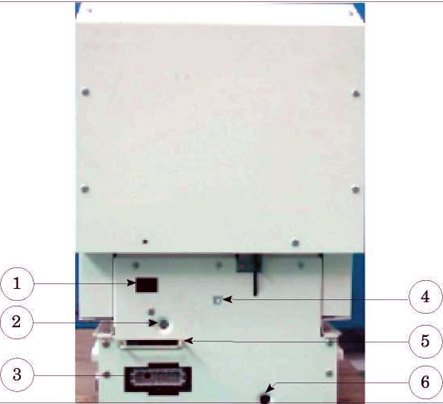

8 Эксплуатация выдвижного элемента GFX
Обозначения
1 Счетчик рабочих циклов
2 Отверстие для размыкающего рычага (только на контакторах с механическим фиксатором)
3 Низковольтный разъем
- 4 Световой индикатор состояния контактора (замкнут или разомкнут)
5 Ручка
GFX
6 Отверстие для коленчатого рычага перемещения выдвижного элемента
