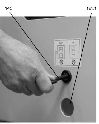

Рис. 6/5: Перед тем, как вставить рукоятку, надо открыть
отверстие для нее поверните задвижку с помощью ключа
121.1 Задвижка 145 Ключ

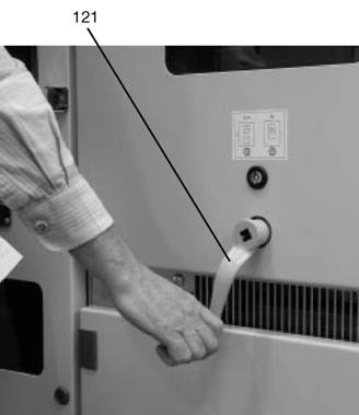

Рис. 6/6: Перемещение выдвижной части между контрольным/ испытательным положением и рабочим положением производится вращением рукоятки в направлении вращения часовой стрелки до упора в рабочее положение и против направления вращения часовой стрелки в контрольное(испытательное) положение.
121 Рукоятка

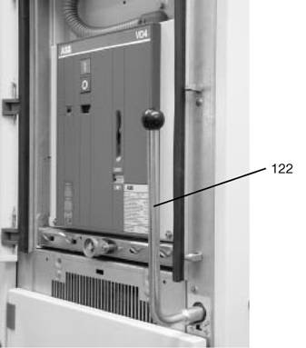

Рис. 6/15: Ручной взвод пружины выключателя HD4/GT
122 Рычаг управления
90 Элегазовый выключатель (SF) типа HD4/GT 90.8 Рычаг взвода пружины

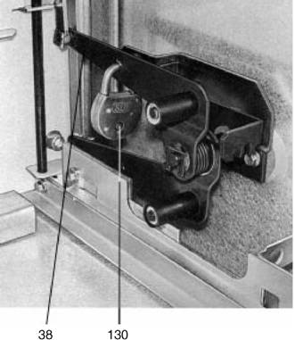

Рис. 6/22: Нижняя шторка, замкнутый с помощью навесного замка и предназначенный для предотвращения недопустимой операции
38 Рычаг для управления шторками 130 Навесной замок (поставляет заказчик)
