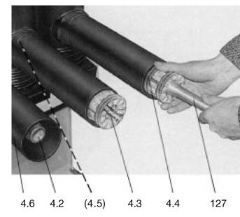

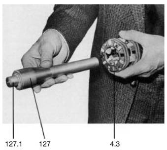

Демонтируйте контактную систему выключателя для чистки так, как это описано ниже (рис. 7/1, 7/3):
Обе кольцевидные внутренние пружины растяжения 4.4 со стороны полюса подвиньте в положение за двумя другими наружными пружинами растяжения. В результате этого контактная система 4.3. отсоединяется , и ее удаляют .
Контактный стержень контактной системы и гнездо изолированного контакта надо вычистить и смазать. Контактную систему надо снова насадить на более тонкий конец стержня 127 и подвинуть ее к утолщенной части стержня.
Вставьте стержень 127 в соответствующий изолированный контакт 4.2, переместите контактную систему 4.3 на контакт и вытяните стержень.
Проконтролируйте безошибочную посадку всех контактных пальцев и кольцеобразных пружин растяжения. Примечание:
Настроенное монтажное положение изолированных контактов 4.2 не должно измениться чрезмерным применением силы. Замена контактных стрежней, если повреждена поверхность:

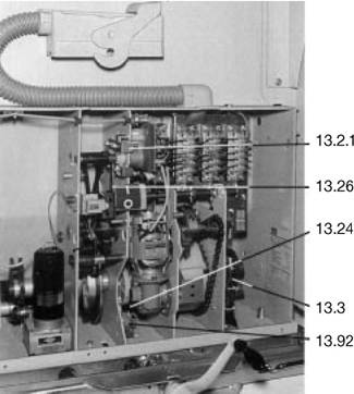

Выдвижная кассета:
Отсоедините разъем контрольной цепи 10.3.
Демонтируйте блокировочный стержень 13.91 со штифтом 13.27 с выдвижной кассеты.
У выдвижных кассет, управляемых с помощью моторного привода, вывинтите два болта М4 с внутренним шестигранником , которые доступны снизу кассеты.
Демонтируйте с выдвижной кассеты выключатель (4 болта М12).
Выключатель смонтируйте в обратном порядке на новой выдвижной кассете, используя при этом стопорное кольцо и специальные плоскогубцы для штифта 13.27.

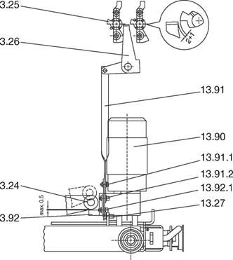

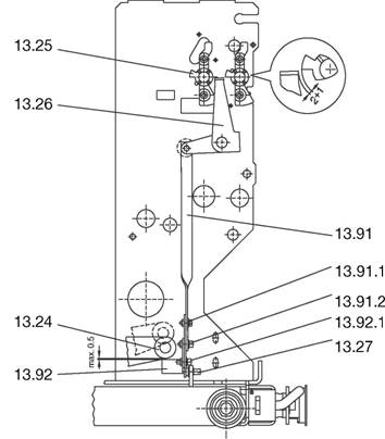

Контроль регулировки блокировочного стержня 13.91:
- Винтовой механизм 18 поверните против направления вращения часовой стрелки до упора для достижения положения разъединения:
Расстояние между рычагом 13.26 и кулачком 13.25 должно равняться 2 +/- 1 мм. Растояние между роликом 13.24 и угловым рычагом 13.92 должно быть 0,5 мм.
Винтовой механизм 18 поверните в направлении вращения часовой стрелки до упора для для достижения рабочего положения:
Ослабьте болты 13.91.2 или 13.92.1 для регулировки.

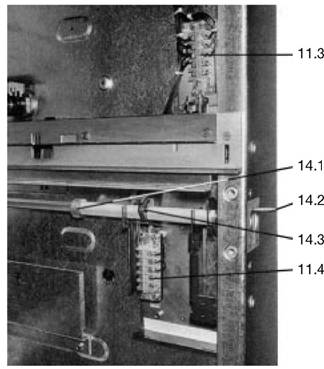

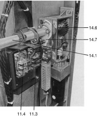

Моторный привод для заземлителя:
Разъедините зажимы.
Ослабьте установочный винт в установочных втулках.
Выдвиньте вал управления 14.1.
Контролируйте положение блокировочного диска 14.6 по отношению к кулачку 14.7!
Замените моторный привод.
Вдвиньте вал управления спереди.
Затяните установочный винт в установочных втулках.
Присоедините цепь управления.
Вручную установите привод в промежуточное положение и только после этого определите направление вращения.
Убедитесь в том, что двигатель правильно выключается в концевых положениях! Примечание:
Вспомогательные выключатели заменяемых групп отрегулированы для работы.
Если окончательный монтаж заземлителя и привода выполняется в месте эксплуатации, то надо будет выполнить следующие точные настройки вспомогательного выключателя. В этом случае во внимание должно быть принято следующее:
Толкатель вспомогательного переключателя в рабочем положении должен иметь зазор, приблизительно, 0,5 мм перед достижением концевого положения .
Вспомогательный переключатель ВКЛ. 11.4 заземлителя должен сработать непосредственно после достижения тумблером мертвого положения при включении и начале процесса быстрого включения.
Вспомогательный переключатель 11.3 ВЫКЛ. заземлителя должен:
а)       у заземлителя с ручным приводом сработать во время открытия заслонки 14.2 до того, как будет видна половина шестигранного вала или на расстоянии 1 мм до того, как язычок задвижки соприкоснется с якорем обесточенного блокировочного магнита.
б)      на заземлителе с моторным приводом (задвижка 14.2 не установлена) сработать непосредственно после того, как тумблер достигнет мертвого положения во время поворота в положение отключения.

Контроль правильной настройки (Рис. 7/3, 7/9, 7/10)
Расстояние между рычагом 13.26, управляемым стержнем 13.91 и кулачком из пластического материала 13.25 должно равняться 2 +/- 1 мм.
Если необходима настройка, то ослабьте оба болта 13.91.1 и 13.91.2. Отклонение от требуемого значения может вызвать:
размер чересчур большой - блокировка приводного винта отключена.
размер чересчур малый - надлежащее действие электрической блокировки не гарантируется.
При включенном выключателе рассточние между роликом 13.24 и угловым рычагом 13.92 должно равняться 0,5 мм.
В случае необходимости выполнения настройки надо ослабить оба болта 13.91.1 и 13.91.2.

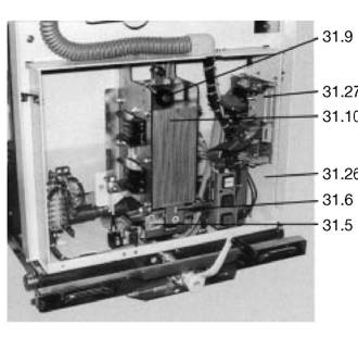

Контроль настройки вспомогательных переключателей на выдвижных частях (Рис. 3/22, 7/3)
Соблюдение условий блокировки в контрольном/испытательном положении и рабочем положении гарантируется сигнальными переключателями положения S8 и S9, которые помещены на выдвижной части и отрегулированы на заводе-изготовителе.
При проверке выдвижную часть необходимо перемещать вручную с надетой рукояткой и при отключенном питании моторного привода.
Настройка в контрольном/испытательном положении
Выдвижную часть несколькими оборотами рукоятки передвиньте вперед из контрольного/испытательного положения в рабочее положение.
Медленно перемещайте выдвигаемую часть назад до упора.
Вспомогательный переключатель S8 после этого должен быть переключен в момент перед достижением упора.
Выдвижную часть медленно вводите из контрольного/испытательного положения в рабочее положение до тех пор, пока не сработает вспомогательный переключатель S8.
В этом положении должна оставаться возможность перемещения толкателя 13.2.1. Для этого испытания функция блокировочного магнита Y0 должна быть отключена вручную.
Это условие гарантирует, что электрическая блокировка активируется до начала действия механической блокировки при данной последовательности передвижения.

Рис. 7/1: Контактную систему, развернутую задней стороной вперед, наденьте на более тонкий конец стержня и переместите на утолщенную часть стержня.
Контактная система
4.3 Контактная система 127 Стержень 127.1 Цапфа
Контактную систему передвиньте со стержня на изолированный и зафиксируйте
Изолированный контакт
Контактная система
Внутренняя пружина растяжения
Болт с внутренним шестигранником
Рис. 7/2:
Болт с внутренним шестигранником 127      Стержень
Выдвижная часть с моторным приводом
Рис. 7/3: Выдвижная часть с моторным приводом, с вакуумным выключателем VD4, в промежуточном положении, ближе к контрольному / испытательному положению, с насаженной рукояткой для ручного управления и снятым передним кожухом выключателя
10.3   Разъем контрольной цепи
13.21 Толкатель ВКЛ.
13.24 Ролик
13.26 Рычаг
13.92 Угловой рычаг
Рис. 7/4: Механизм включения и отключения вакуумного выключателя VD4
13.21 Толкатель ВКЛ,
Пластмассовый кулачок
Рычаг

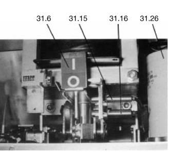

Рис. 7/5: Магнитный привод выключателя VM1 со
вспомогательными системами, без переднего кожуха выключателя
Механический счетчик коммутационных циклов
Механический указатель состояния выключателя
Защелка для рычага аварийного управления
Привод
Конденсатор
Блок управления выключателя
Рис. 7/6: Выключатель VM1 - механический указатель состояния
31.6 Механический указатель состояния
Датчик сигналов ОТКЛ.
Датчик сигналов
Датчик сигналов ВКЛ. 31.26 Конденсатор
Моторный привод заземлителя со вспомогательными переключателями
Ручной привод заземлителя со вспомогательными переключателями
Рис. 7/8: Моторный привод заземлителя со вспомогательными переключателями, без кожухов
Рис. 7/7: Ручной привод заземлителя со вспомогательными переключателями - без бокового кожуха
11.3
Вспомогательный переключатель Q8S1,
11.3
заземлитель ОТКЛ.
заземлитель ОТКЛ.
11.4
Вспомогательный переключатель Q8S2,
11.4
заземлитель ВКЛ.
заземлитель ВКЛ.
14.1
Вал управления заземлителя
14.1
14.2
Задвижка
14.6
Блокировочный диск
14.3
Кулиса - регулируемая
14.7
Кулачок

Рис. 7/9: Частичный вид выдвижной части с выключателем VD4, с моторным приводом, вид с левой стороны
Ролик.
Кулачок
Рычаг
Штифт
Мотор привода
Соединительная тяга
Болт
Болт
Угловой рычаг

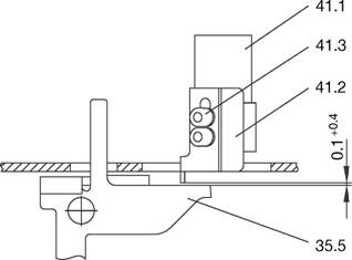

Рис. 7/11: Механическая блокировка между выдвижной
кассетой и выключателем VM1, установка крайней блокировки выключатель во включенном положении
35.5   Упор на выдвижной кассете
Передача к приводу
Крайняя блокировка
Болт
