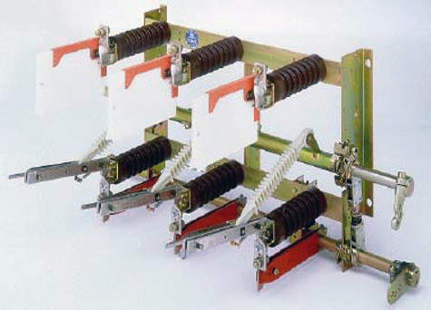

Инструкция по эксплуатации и монтажу (№ AGS 531 883-01)
L-TRI5 выключатель нагрузки
1 Общие сведения
L-TRI 5/12-24 кВ на 400-1000 А - являются универсальными выключателями Alstom соответствующими IEC 60265.
Выключатель нагрузки с предохранителем L-TRI 5F/12 и 24 кВ на 200 А со всеми отключающими элементами и высоковольтной базой был улучшен и теперь он полностью соответствует условиям IEC 62271-105.
Горение дуги происходит в дугогасительной камере, что полностью соответствует выше названному стандарту.
Выключатель L-TRI 5/12-24 кВ на 400-1000 А (без дугогасительной камеры) выполняется в соответствии с IEC 62271-102. Этот стандарт также действует на установленный заземлитель.
