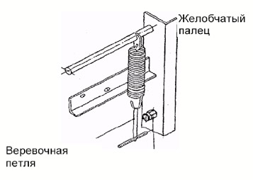

  4. Навесьте выключающую пружину выключателей с приводом KS.
  5. Внимание! Указанное мероприятие должно проводиться перед монтажом выключателя только в том случае, если после монтажа выключателя в секцию оно невозможно из-за недостаточного пространства. В этом случае выключатель допускается к транспортировке и монтажу только в выключенном состоянии, так как при включенном состоянии случайное срабатывание пружины может нанести травму.
Выключающая пружина (выключателя в выключенном состоянии) легко навешивается на предусмотренный для этого желобчатый палец с помощью веревочной петли, которая надевается на свободный конец пружины.
