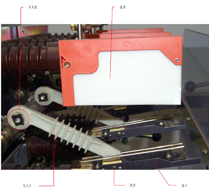

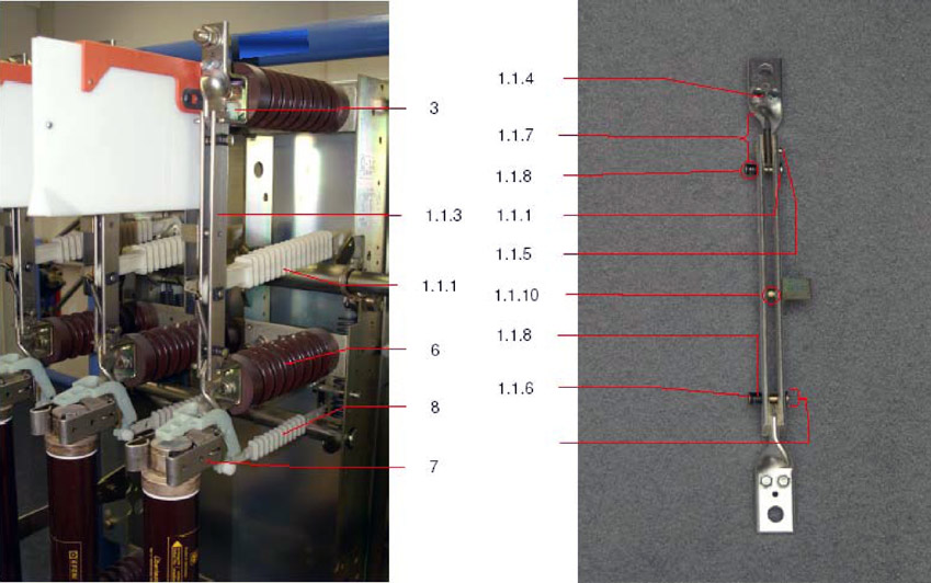

9 Запасные части
Название
Рисунок
L-TRI 5/12
L-TRI 5/17,5
L-TRI 5/24
Цепь главного тока 400-630 А (укомплектованная)
AGSI98673-01
AGSI98674-01
AGSI98675-01
1.1
AGSI07218-01
AGSI07220-01
Цепь главного тока 1000 А (укомплектованн ая)
AGSI98677-01
AGSI98678-01
AGSI98679-01
1.1
AGSI07221-01
AGSI07222-01
AGSI07223-01
Толкающая штанга
Толкающая штанга
1.1.1
AGSI08763-01
AGSI93 87-01
AGSI08764-01
Предохранительный зажим
1.1.2
AGSI08950-01
AGSI08950-01
AGSI08950-01
Контактный нож токопроводов 400-630 А
1.1.3
AGSI08744-01
AGSI08747-01
AGSI08745-01
Контакт 400-630 А
Контакт 400-630 А
1.1.4
AGSI08752-01
AGSI08752-01
AGSI08752-01
Контактный нож токопроводов 1000 А
1.1.3
AGSI08748-01
AGSI08742-01
AGSI08749-01
Контакт 1000А
Контакт 1000А
1.1.4
AGSI08753-01
AGSI08753-01
AGSI08753-01
Болт
1.1.5
AGSI08926-01
AGSI08926-01
AGSI08926-01
Болт
1.1.6
AGSI09049-01
AGSI09049-01
AGSI09049-01
Пружина натяжения
1.1.7
AGSI09395-01
AGSI09395-01
AGSI09395-01
Название
Рисунок
L-TRI 5/12
L-TRI 5/17,5
L-TRI 5/24
Пружина сжатия
Пружина сжатия
1.1.8
AGSI09051-01
AGSI09051-01
AGSI09051-01
Круглая шайба
1.1.9
AGSI06390-01
AGSI06390-01
AGSI06390-01
Распорная втулка
1.1.10
AGSI08755-01
AGSI08755-01
AGSI08755-01
Запирающая шайба
1.1.11
AGSI05141-01
AGSI05141-01
AGSI05141-01
Дугогасительная камера
(укомплектованная)
AGSI98718-01
AGSI98719-01
AGSI98720-01
Вспомогательный контакт
2.1
AGSI07201-01
AGSI07203-01
AGSI07202-01
Болт для вспомогательного контакта
2.2
AGSI08835-01
AGSI08835-01
AGSI08835-01
Дугогасительная
камера
(стандартная)
Дугогасительная
2.3
AGSI07722-01
AGSI07726-01
AGSI07724-01
Дугогасительная камера (В- стандарт)
AGSI07722-01
AGSI07726-01
AGSI07724-01
Вспомогательный контакты (В- стандарт)
3.1
AGSI07206-01
AGSI07204-01
AGSI07205-01
Дугогасительная камера (IEC 62271-105)
AGSI90176-01
AGSI90175-01
Вспомогательны й контакты (EN62271-105)
4.1
AGSI24748-01
AGSI24748-01
Упор
AGSI08760-01
AGSI08760-01
AGSI08760-01
Название
Рисунок
L-TRI 5/12
L-TRI 5/17,5
L-TRI 5/24
Изолятор
AGSI03475-01
AGSI03475-01
AGSI03475-01
Расцепляющая штанга (для UH- KS-A)
Расцепляющая штанга
8
AGSI08946-01
AGSI08947-01
AGSI08948-01
Расцепляющая
штанга
(собранная)
8
AGSI07920-01
Зажим для
плавкого
предохранителя
7
AGSI03455-01
Изоляционное покрытие (для UH-KS-A)
9
AGSI07200-01 ST421-683-182
QW 7
AGSI07523-01
QW 6
AGSI05089-01
QV 1
AGSI10626-01
Заземляющий выключатель
По запросу
Заземляющий контакт
AGSI05840-01
AGSI05841-01
Пружины стандартные:
  1. для право­стороннего хода
  2. для лево-
AGSI09347-01
Название
Рисунок
L-TRI 5/12 L-TRI 5/17,5 L-TRI 5/24
стороннего хода
Пружины тонкие:
  2. для лево­стороннего хода
AGSI05650-01 AGSI05402-01
комплектующие для L-TRI Тур UH-KS-A
L-TRI Тур UH-KS-A
комплектующие для выключателя нагрузки
