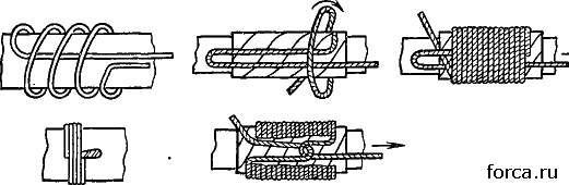

Схемы наложения бандажей
Рис. 69. Схемы наложения бандажей при разделке кабелей: а — проволочных, б — из хлопчатобумажных ниток
Во избежание раскручивания покровов или изоляции при разделке концов кабелей накладывают бандажи из стальной проволоки (рис. 69, а) или хлопчатобумажных ниток (рис. 69, б). В зависимости от назначения эти бандажи могут быть временными или постоянными. Проволочные бандажи выполняют обычными клетневками (рис. 70, я), клетневками с роликами (рис. 70, б) или вручную (рис. 71).
Распрямленные концы кабеля закрепляют в крестовине на расстоянии А (см. рис. 67) и от каждого конца накладывают бандаж из двух-трех витков стальной оцинкованной проволоки (см. рис. 70). Кабельную пряжу джутового покрова разматывают от конца кабеля до бандажа, но не срезают. После окончания монтажа муфты этой пряжей выполняют антикоррозионную защиту ступени брони разделываемого кабеля. Второй проволочный бандаж накладывают на расстоянии Б от первого бандажа.

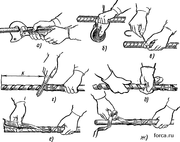

Рис. 71. Примеры отдельных операций по резке концов кабелей, наложения бандажей и удаления покровов:
а — резка конца кабеля ножницами НС, б — подмотка из просмоленной ленты, в — наложение проволочного бандажа, г — надрезание брони, д, е, ж — удаление брони, кабельной пряжи подушки и защитной кабельной бумаги на оболочке
Далее на участке между двумя бандажами к верхней и нижней стальным лентам крепят провод заземления. В чугунных соединительных и ответви тельных муфтах, концевых заделках стальных воронок этот участок брони используют для уплотнения. Броню кабеля надрезают по кромке второго бандажа бронерезкой или ножовочным станком с ограничителем глубины резания. Броню и подушку, состоящую из бумаги и битума, разматывают на участке К (см. рис. 71) и полностью удаляют. Перед удалением подушки сульфатную бумагу и битумный состав подогревают газовой горелкой или паяльной лампой.
