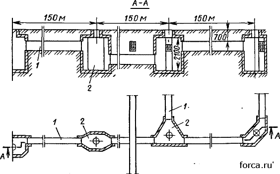

Кабельные блоки сооружают из железобетонных панелей длиной 6 м с двумя, тремя каналами внутри, асбоцементных безнапорных труб диаметром 100 мм, керамических труб диаметром 150 мм. Составными элементами блочной прокладки кабелей (рис. 24) являются блоки 1 и колодцы 2.
При прокладке в сухих грунтах блоки укладывают на бетонную подушку, а сверху их защищают слоем кирпича, во влажных грунтах боковые стенки блоков дополнительно защищают тонким слоем кирпича. В обоих случаях блоки должны иметь гидроизоляцию. Глубину заложения кабельных блоков принимают не менее 0,7 м, а при пересечении дорог не менее 1 м, в производственных помещениях эта величина не нормируется. Для надежной центровки и соединения асбоцементные трубы имеют с торцов углубления и выступы.
Кабельные блоки
Рис. 24. Блочная канализация: 1 — блок, 2 — колодец
Во избежание попадания влаги внутрь трубы места стыка заливают цементным раствором, предварительно уложив в зазор между торцами уплотняющий жгут из пакли.
Блоки в горизонтальной плоскости укладывают прямолинейно, в вертикальной — с уклоном не менее 0,1 % в сторону колодцев. Расстояние между колодцами обычно принимают равным не более 150 м. Габариты кабельных колодцев выбирают с учетом прокладки кабелей сечением 3 х 240 мм2 с радиусом изгиба, равным 25 диаметрам кабеля и установки защитных разъемных кожухов (для муфт).
В зависимости от назначения колодцы делятся на проходные и разветвительные. Проходные колодцы делают с различными углами поворота: 90, 120, 135 и 150°. Разветвительные колодцы в зависимости от числа ответвлений могут быть тройниковыми с выходом блоков с трех сторон под различными углами (90, 120, 150 и 180°) и крестовыми с выходом блоков с четырех сторон под углом 90°. Минимальная высота колодцев принимается равной 1800 мм. Прокладка кабелей в блоках наиболее надежна, но наименее экономична по сравнению с другими видами прокладок, поэтому ее применяют в обоснованных случаях.
