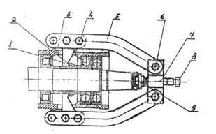

Рис. П11. Съемник корпусов с подшипниками с валов вертикальной передачи.
([3] рис 179. стр. 516)
1 – захват; 2 -  распорная втулка; 3 – корпус; 4,6 – болты; 5 – рычаг; 7 – крестовина; 8 – домкратный винт; 9 – упор.

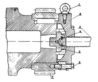

Рис. П12. Рым для выемки рабочего колеса воздуходувки.
([3] рис 181. стр. 519)
1 – рым; 2 – вал рабочего колеса.

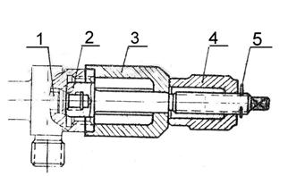

Рис. П 24. Приспособление для выемки щелевого фильтра форсунки.
([3] рис 195. стр. 536)
1 – щелевой фильтр; 2 – шпиндель; 3 – упор;
4 – гайка; 5 – шплинт.

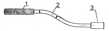

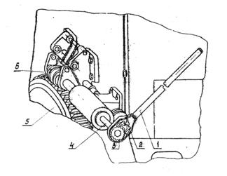

Рис. П 26. Ключ – трещотка.
([3] рис 197. стр. 538)
1 – рукоятка; 2 – защелка; 3 – головка ключа; 4 – вал; 5 – ведущий диск п/муфты привода генератора; 6 – червяк.

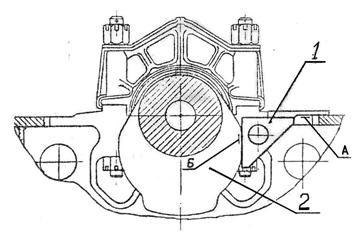

Рис. П 27. Опорный брус.
([3] рис 199. стр. 541)
1 – планка; 2 – брус; 3 – упор.

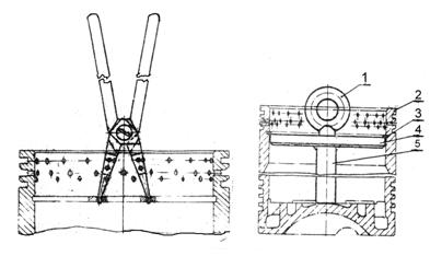

Рис. П 28 Приспособления для выемки поршня:
а) Щипцы для снятия стопорного кольца;
б) Рым для выемки верхнего поршня: 1 – рым; 2 – поршень; 3 – стопорное кольцо; 4 – фланец; 5 – труба.

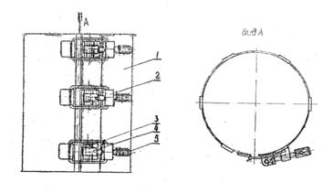

Рис. П 31. Хомут для заводки поршня с кольцами в гильзу цилиндра.
([3] рис 204. стр. 547)
1 – кожух; 2 – серьга; 3 – штифт;
4 - шарнир; 5 – специальный винт.

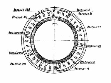

Рис. П 32. Метки на ведущем диске муфты привода генератора.
([3] рис 129. стр. 378)

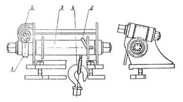

Рис. П 33. Лебедка для монтажа и демонтажа поршня с шатуном.
([3] рис 203. стр. 546)
1 – червячная шестерня; 2 – червяк; 3 – барабан; 4 – крюк; 5 – трос.

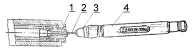

Рис. П 34. Игла для прочистки сопловых отверстий распылителя.
([3] рис 193. стр. 534)
1 – сопловой наконечник; 2 – игла;
3 – патрон; 4 – рукоятка.
