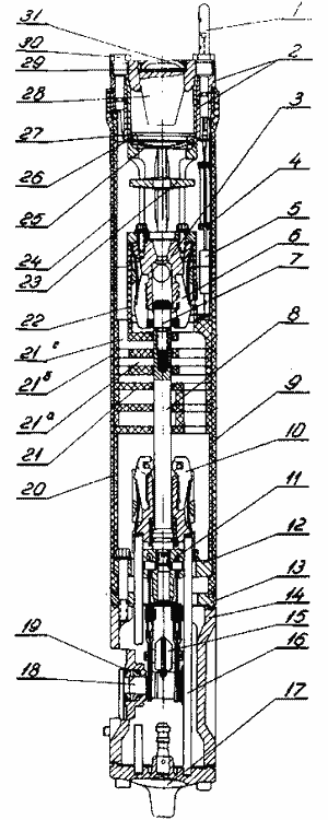

4. Устройство и принцип действия выключателя.
Полюс выключателя АК Рис. 1. Полюс выключателя типа АК.
1 – Маслоуказатель.
2 – Вывод.
3 – Верхний розеточный контакт.
4 – Кондуктор поплавка.
5 – Поплавок.
6 – Контактный палец.
7 – Контактная наставка.
8 – Контактный стержень.
9 – Нижний цилиндр.
10 – Нижний розеточный контакт.
11 – Ползун.
12 – Металлический перстень.
13 – Вывод.
14 – Картер.
15 – Амортизатор.
16 – Кондуктор.
17 – Крышка.
18 – Командная ось.
19 – Манжетное уплотнение.
20 – Внешний цилиндр.
21 – Дугогасительная камера.
21а – Диск №2.
21б – Диск №3.
21в – Диск №1.
22 – Труба.
23 – Держатель.
24 – Верхний цилиндр.
25 – Мембрана.
26 – Шайба.
27 – Предпазное кольцо.
28 – Маслоуловитель.
29 – Крышка.
30 – Пробка.
31 – Предохранительный колпак.
Выключатель типа АК относится к жидкостным высоковольтным выключателям с малым объемом дугогасящей жидкости (трансформаторного масла).
Принцип работы выключателя основан на гашении электрической дуги, возникающей при размыкании контактов, потоком газо-масляной смеси, образующейся в результате интенсивного разложения трансформаторного масла под действием высокой температуры дуги. Этот поток получает направленное движение в дугогасительном устройстве, размещенном в зоне горения дуги.
Выключатель управляется пружинным приводом. Оперативное включение происходит за счет энергии пружин включения привода, а отключение – за счет энергии отключающих пружин, которые срабатывают при воздействии отключающего электромагнита на защелку привода, удерживающую выключатель во включенном положении.

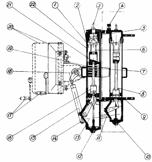

Выключатель АК
Рис. 2. Выключатель типа АК – 10 .
1 – Полюс; 2 – Расширительная камера; 3 – Маслоуказатель; 4 – Вывод; 5 – Маслоуловитель; 6 – Держатель; 7 – Подвижный контакт; 8 – Шунтирующий полюс; 9 – Вывод; 10 – Пробка для спуска масла; 11 – Соединительная штанга; 12 – Пробка для спуска масла; 13 – Картер полюса; 14 – Рычаг; 15 – Изоляционная штанга; 16 – Роликовый розеточный контакт; 17 – Рукоятка для ручного завода пружин; 18 – Передавательная ось; 19 – Дугогасительное устройство; 20 – Пружинный привод;  21 – Розеточный контакт; 22 – Изоляционный цилиндр.
Выключатель типа АК (Рис.2) состоит из трех отдельных полюсов 1 и приводного механизма 20, который является общим для трех полюсов, при этом передача движения производится при помощи изоляционных штанг 15.
Каждый полюс выключателя состоит из изоляционного цилиндра 22, в котором расположены подвижный контакт 7 и неподвижные контакты 16 и 21, а также дугогасительное устройство 19 и металлический картер 13, в котором расположены элементы механизма полюса.
Выводы 4 и 9 раположены на концах изоляционного цилиндра 22.
Полюс выключателя снабжен указателем уровня масла 3, который монтирован на верхнем конце полюса.
Указатель, находящийся на передней части крышки привода указывает включенное или отключенное положение выключателя.
Токовый контур полюса следующий: верхний вывод 4 связан с верхним розеточным контактом 21 при помощи держателя 6. Пальцы розеточного контакта из металла высокой проводимости обеспечивают протекание тока во включенном положении выключателя. В каждый палец вставлен элемент из металлокерамики, который является дугогасительным контактом. Подвижный контакт 7 связывает верхний неподвижный контакт 21 с роликовым розеточным контактом 16, который связан с нижним вводом 9. Подвижный контакт также сделан из металла высокой проводимости и имеет дугогасительную наставку из металлокерамики. После износа, ее можно снять и заменить.
Включение полюса производится при помощи пружинного привода 20, который придает вращательное движение предавательной оси 18. Со своей стороны она передает движение рычагу 14 полюса при помощи изоляционных штанг 15. Контактный стержень 7 движется вверх и входит в верхний розеточный контакт 21. Одновременно при включении заряжается пружина отключения, которая находится в задней части приводного механизма.
Отключение производится также приводным механизмом под действием пружины отключения. Подвижный контакт 7 отсоединяется от розеточного контакта 21 и передвигается вниз.
При отключении тока короткого замыкания электрическая дуга возникает между металлокерамическими элементами неподвижного розеточного контакта 21 и подвижным контактом 7. Под действием дуги происходит испарение и разложение трансформаторного масла, при этом образующиеся газы создают давление, под действием которого создается направленное движение масла к зоне горения дуги. При переходе тока через нулевое значение происходит гашение дуги.
При проникновении парогазовой смеси из расширительной камеры 2 в маслоуказатель 5 происходит отделение масла от газов и при выравнивании давления в дугогасительной камере и в маслоуловителе масло стекает обратно в камеру.
Конструкция полюсов для различных номинальных токов и номинальных токов отключения одна и та же, меняются лишь размеры, от которых они зависят. Исключение делает выключатель на номинальный ток 2000 А, при котором параллельно основному полюсу имеется шунтирующий полюс 8. В этом выключателе включение шунтирующего полюса, который связан с основным полюсом отключения при помощи соединительной штанги 11, производится с некоторым опозданием по отношению основного полюса. При отключении имеется обратная последовательность – шунтирующий полюс размыкается раньше основного полюса. Таким образом, силовая электрическая цепь замыкается и размыкается только отключающим основным полюсом, который вполне одинаков с полюсом на номинальный ток 1250А.
