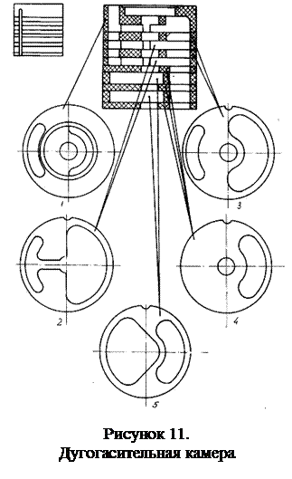

Дугогасительное устройство
Дугогасительное устройствоДиски дугогасительного устройства должны быть заменены, если их износ под действием дуги достигнет 1 - 1,5 мм по сравнению с начальными размерами (увеличение отверстия диска у выключателя на номинальный ток 800 А с 22 мм на 25 мм, у выключателей на номинальный ток 1250 А и 2000 А - с 30 на 33 мм.
За износом следует следить по изменению размеров двух верхних дисков дугогасительного устройства, которые могут быть вынуты после отвинчивания верхнего вывода.
После замены дисков регулировка дугогасительной камеры может быть нарушена в результате производственных допусков толщины дисков. Она может быть нарушена также при замене следующих деталей: верхнего контактного вывода, держателя подвижного контакта, верхнего стеклоэпоксидного цилиндра, находящегося над камерой, и верхней крышки. Ввиду этого следует следить за тем, чтобы при проведении работ указанные детали не поменялись местами в разных полюсах.
Диски дугогасительной камеры вынимаются следующим образом. Гаечными ключами развинчиваются на несколько оборотов гайки обоих шпилек, притягивающее фланцы, крепящие полюс к раме. выключателя, а также болты рамы, крепящие фланцы к ней. Снимается верхняя крышка, держатель верхнего розеточного контакта, цилиндр дугогасительной камеры и верхний цилиндр. Сливается масло. Диски дугогасительной камеры вынимаются вверх, передвигая их параллельно образующей цилиндра.
Дугогасительная камера приведена на рисунке 11. В собранном виде по поверхности камеры проведена наклонная линия. В том случае, если диски поменялись местами, эта линия прерывается. Если некоторые из дисков заменены, после сборки камеры в соответствии с рисунком 11 желательно наклонную линию провести и через новые диски.
После замены дугогасительной камеры, размеры новой определяются при первоначальной разборке выключателя.
Монтаж дисков в выключателе производится в обратном порядке, начиная с самого нижнего диска. При этом вставляют полукруглую изоляционную направляющую, обеспечивающую, правильное положение дисков. Следует следить за тем, чтобы продувательный канал в верхнем диске остался на обратной стороне маслоуказателя, монтированного на верхнем выводе.
После этого необходимо затянуть шпильки и болты, укрепляющие полюс к раме выключателя. При этом необходимо убедиться, что полюсы не опустились вниз (расстояние от рамы до нижнего вывода указаны в габаритных чертежах) и проверить соблюдение регулировочных данных выключателя.

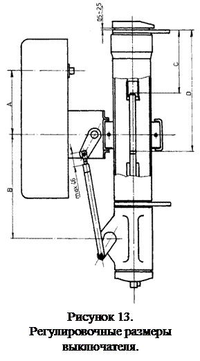

Регулировка выключателя
Регулировочные данные соответствуют следующим значениям (рисунок 13):
Тип выключателя
А ± 0,5
В ± 2,5
С ± 2,5
D ± 6,5
АК 10/400/8
155
321
233
395,5
50°
АК 10/600/12
АК 10/600/20
127
417
287,5
490
55°
полюс
127
417
287,5
490
55°
разъединитель
120
337,5
Расстояние А обеспечивается при необходимости замены привода. После его присоединения к раме, просверливаются отверстия для штифтов и вставляются штифты.
Расстояние Б обеспечивается при монтаже полюсов к раме или если по какой либо причине оно нарушено.
Регулировка хода подвижного контакта ( размеры С и D) производится путем изменения длины изоляционной штанги резьбовым соединением (увеличение длины соответствует уменьшению расстояния С), в пределах, указанных на рисунке 13. Размеры С и D проверяются когда сняты крышка полюса и держатель контакта. При этом в отключенном положении изоляционная штанга должна быть не натянута (в конечных положениях должен быть люфт).
