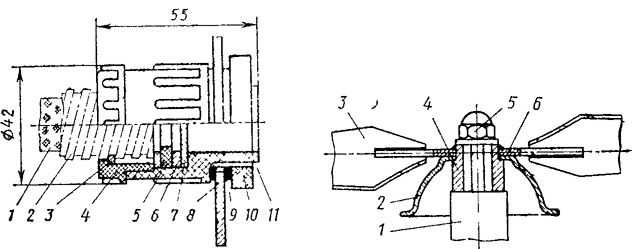

При вводе кабеля 1 в коробку через сальник (рис. 29) следует предварительно вывернуть гайку 4 сальника и удалить из его гнезда 11 заглушку 7, препятствующую попаданию в коробку влаги и пыли окружающей среды при хранении. Одновременно подтягивают гайку 10, уплотняющую двумя резиновыми прокладками 9 гнездо сальника в месте его крепления к стенке 8 коробки. Пропустив кабель 1 в коробку на заданную длину, стопорным полиэтиленовым кольцом 3, расположенным в выточке гнезда, закрепляют рукав 2, резиновым кольцом 5, сжимаемым с двух сторон шайбами 6 при вворачивании гайки 4, уплотняют ксабель. При уплотнении сальника следует учитывать, что гнездо и гайки изготовлены прессовкой специальной пластмассы и при чрезмерном усилии при завинчивании гаек может повредиться резьба.

Рис. 30. Крепление крыльчатки к валу электродвигателя

Двигатель устанавливают на кронштейне вертикально, его фланец со стороны конца вала крепят болтами М10 с применением пружинных шайб. На верхний конец вала 1 (на его шпоночную часть) (рис. 30) надевают четырехлопастную крыльчатку 3 серии МЦ-4 ступицей 4. Предварительно под диск 6 крыльчатки на вал надевают водоотражающий колпак 2. Чтобы крыльчатка не сорвалась с вала от воздействия осевых усилий при вращении, ее крепят глухой гайкой 5. Перед установкой двигателя со свободного конца вала удаляют антикоррозионную смазку, производят статическую балансировку крыльчаток, мегаомметром на 500 В измеряют сопротивление изоляции обмотки, оно должно быть не менее 1 МОм, при меньшем сопротивлении двигатель сушат. Размещение на трансформаторе устройств системы охлаждения Д показано на рис. 31.

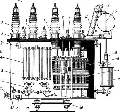

Трехфазный трехобмоточный трансформатор ТДТ-16000/110
Рис. 31. Трехфазный трехобмоточный трансформатор ТДТ-16000/110 в собранном виде:
1 — кран, 2 — вентилятор, 3 — бак, 4 — радиатор, 5 — крюк, 6 — переходный фланец с установкой трансформаторов тока, 7 — ввод 100 кВ, 8 — ввод 35 кВ, 9 — бумажно-бакелитовый цилиндр ввода 110 кВ, 10 — привод переключающего устройства ПБВ, И — ввод НН (10 кВ), 12 — выхлопная труба, 13 — газовое реле, 14 — расширитель, 15— масло-указатель, 16 — воздухоосушитель, 17 — переключатель обмотки ВН, 18 — обмотка ВН (110 кВ), 19 — термосифонный фильтр, 20 — каретка, 21 — распределительная коробка, 22 — площадка для установки домкрата, 23 — магистральная коробка
