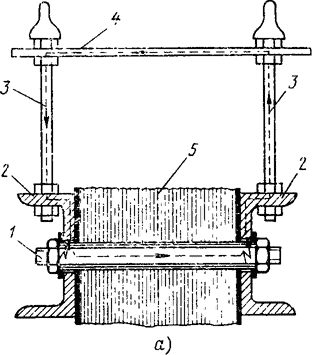

Образование контуров в активной стали
при повреждении кромок
Рис. 5. Образование контуров в активной стали: а — при нарушении изоляции стяжной шпильки, б — при повреждении кромок
пластин
При этом пластины оплавляются дугой и в отдельных точках прожигаются.
Пластины подвергают переизолировке и ремонту при их выгорании и сваривании в результате образования контура в магнитной системе и стальных деталях остова.
Примером образования контура может служить повреждение изоляции стяжной шпильки 1 (рис. 5, а) в местах ее прохождения через ярмовую балку 2. При этом образуется короткозамкнутый виток (шпилька — ярмовая балка — подъемная шпилька 3 — крышка 4 — вторая подъемная шпилька — вторая ярмовая балка — шпилька). Указанный контур сцеплен с магнитным потоком верхней половины ярма 5.
В результате протекания по контуру значительного тока в местах повреждения изоляции возникают очаги нагрева, приводящие к выгоранию изоляции и стали. Контуры могут образовываться также по поверхности ярма и отверстий (рис. 5, б), если пластины имеют заусенцы, завалы кромок, изломы и изгибы краев. Иногда сталь повреждается электрической дугой при коротких замыканиях в обмотках.

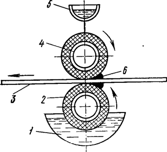

Приспособление для покрытия пластин лаком
Рис. 6. Приспособление для покрытия пластин лаком:
1 — желобок для стекания излишков лака, 2, 4 — обрезиненные валки, 3 — пластина, 5 — ванночка с лаком, 6 — лак
После удаления старой изоляции пластины покрывают лаковой пленкой и запекают. В заводских условиях изолирование пластин механизировано. Лакирование небольшой партии пластин при единичном ремонте выполняют на приспособлении, состоящем из пары вулканизированных (обрезиненных) валков с приводом от электродвигателя с редуктором (рис. 6). Запекают лаковую пленку в сушильной печи: пластины подвешивают на крючках к металлической стойке и помещают в печь с вытяжной вентиляцией. Пластины после запекания пленки должны иметь гладкую поверхность, без подтеков и отлипаний, цвет от коричневого до темнокоричневого, толщину пленки — в пределах заданной. В процессе запекания пленки периодически проверяют ее толщину и электрическое сопротивление изоляции пластин на специальном приспособлении.

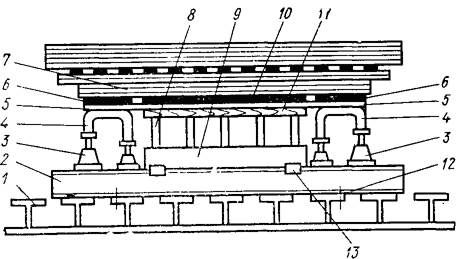

Стенд для сборки плоской магнитной системы
Рис. 7. Стенд для сборки плоской магнитной системы
После восстановления изоляции остов и его магнитную систему собирают на том же приспособлении, на котором разбирали. Магнитные системы трансформаторов мощностью до 100 кВ-А собирают на металлических столах несложной конструкции с уложенными на них плитами, упорами и другими приспособлениями, фиксирующими пластины в требуемом положении; мощностью 100—630 кв-А — на сварных металлических столах, представляющих собой козлы с уложенными на них балками из стального проката, служащими основанием для размещения ярмовых балок и опорами стержней, предотвращающими их от провисания; мощностью 1000—10 000 кВ-А — на стендах (рис. 7). На площадке 1 такого стенда, сваренной из стального проката, уложены закрепляемые болтами 12 балки 2 — по одной на каждый стержень остова; на них установлены и закрепляются башмаками 13 передвижные балки 9, несущие на себе опоры 8 в виде гребенки, предотвращающие провисание стержней. Перед шихтовкой магнитной системы стенд настраивают: передвижные балки 9 устанавливают и закрепляют в таком положении, чтобы при стяжке стержней бандажами между опорами 8 можно было производить предварительную стяжку стержней технологическими (временными) бандажами (цепными или ленточными), а в случае стяжки сквозными шпильками, чтобы между опорами находились отверстия в пластинах, позволяя тем самим свободно вставлять в стержни шпильки и затягивать их гайками. Устанавливают специальные винтовые домкраты 3 и укладывают на них ярмовые балки 4 обычно со стороны НН, а сверху их — электрокартонную изоляцию балок — «мосты» 6. Затем на опорах 8 по осям стержней размещают буковые планки 11, а на них — стальные подъемные пластины 5 (в случае бесшпилечной стяжки) и затем их полосы 10 из электрокартона. Далее домкратами устанавливают ярмовые балки на высоте, при которой горизонтальные плоскости изоляции балок и электрокартонных полос 10 окажутся в одной плоскости, а сами балки займут строго горизонтальное положение и своими отверстиями соединятся в «замок» с шипами подъемных пластин. Обеспечив устойчивое положение ярмовых балок и уложенных деталей, приступают к укладке пластин 7 активной стали.
Магнитные системы более мощных трансформаторов собирают на механизированных стендах-кантователях ганеобразной формы, позволяющих производить сборку и разборку остовов и магнитных систем, их прессовку и стяжку, а также кантовку с помощью мостовых кранов из горизонтального положения в вертикальное и наоборот.
К столу стенда сборки доставляют все изоляционные детали, стяжные шпильки с комплектом изоляции, гаек и шайб, заземляющие шинки и изолированные пластины. Пакеты пластин располагают по обе стороны стола на стеллажах так, чтобы при шихтовке каждый сборщик мог свободно доставать пластину любого размера, не сходя с места и не делая непроизводительных движений.
Остовы трансформаторов мощностью до 400 кВ-А включительно собирает один рабочий, более мощные трансформаторы шихтуют два человека и более. Шихтовку начинают с укладки крайних пластин, предназначенных для перекрытия первых стыков. Затем согласно эскизу, составленному при разборке, набирают первый пакет.
Магнитные системы трансформаторов средней мощности обычно шихтуют в две (иногда в три) пластины. Количество пластин может отличаться и уточняется при разборке. Пластины следует укладывать ровно, без перекосов, выступов и лабегания одной на другую. Неровности подбивают в процессе шихтовки подбойками из фибры и киянкой. Для контроля правильности укладки пластин периодически измеряют рулеткой расстояние по диагонали магнитной системы, а штангенциркулем — толщину пакетов. При укладке второго пакета в пластины ярм закладывают заземляющие шинки.
При шихтовке шпилечных магнитных систем для контроля соосности в отверстия пластин устанавливают металлические оправки, которые в процессе сборки по мере увеличения толщины пакетов периодически вращают. Перекосы и вертикальность оправок проверяют угольником, приставляя его одной стороной к плоскости пластин, а второй к оправке. Сборку магнитной системы заканчивают укладкой крайних угловых пластин, перекрывающих стыки предпоследнего слоя. На магнитную систему стороны ВН укладывают симметрично такие же детали, что и на стороне НН: электрокартонную изоляцию на стержни и ярмовые балки, подъемные пластины, буковые планки и ярмовые балки. При шпилечной стяжке поочередно вынимают оправки и на их место вставляют стяжные шпильки.
До прессовки шпильками или стеклобандажами пластины неплотно прилегают друг к другу. Поэтому магнитную систему предварительно прессуют, устанавливая груз, пресс-балками или стягивая более длинными временными шпильками. После прессовки проверяют толщину стержней и ярм, на стяжные шпильки надевают бумажно-бакелитовые трубки, электрокартонные и стальные шайбы, навинчивают гайки и слегка стягивают магнитную систему. Затем подбивкой устраняют все неровности и, равномерно завинчивая гайки, прессуют пластины до размера, указанного на чертеже. После этого к нижним ярмовым балкам крепят опорные планки.
Собранный остов стропят, ставят в вертикальное положение и устанавливают вертикальные прессующие шпильки так, как они были установлены до разборки. Окончательно подтягивают все стяжные шпильки и мегаомметром измеряют сопротивление изоляции ярмовых балок и шпилек по отношению к магнитной системе.
При отсутствии дефектов остов передают на испытание, при котором проводят опыт холостого хода. Если результаты испытаний удовлетворительные, верхнее ярмо расшихтовевают и приступают к насадке обмоток. Следует указать, что при сборке магнитных систем бесшпилечной конструкции требуется особенно большое внимание и аккуратность, так как пластины не фиксируются оправками и качество их укладки зависит от тщательности выполнения работ. Каждый пакет пластин толщиной 15—20 мм выравнивают киянкой и проверяют шаблоном правильность сборки. После укладки всех пластин в уступы пакетов стержней закладывают изготовленные из бука планки и рейки в том же порядке, в котором они находились до разборки, и временно закрепляют их на стержнях киперной лентой. Затем магнитную систему стягивают временными, обычно цепными или ленточными бандажами: вначале стержни, потом ярма. После стяжки до размеров, указанных на чертеже, и до удельного давления в среднем пакете 0,5—0,6 МПа поочередно снимают временные бандажи и бандажируют стержни стекло-лентой, затягивая ее с усилием 15—18 кН. Под бандажи предварительно подкладывают электрокартонные полосы. Ярма вначале прессуют временными шпильками, пропуская их через отверстия на концах ярмовых балок, затем устанавливают полубандажи, затягивая их гайками, и удаляют временные шпильки. Окончательно собранный и опрессованный остов проверяют: измеряют сопротивление изоляции полубандажей и ярмовых балок относительно активной стали, омическое сопротивление каждого пакета и магнитной системы в целом.
