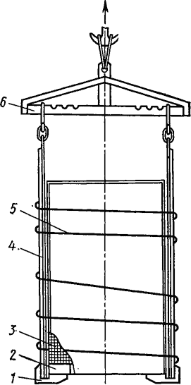

Обмотки более мощных трансформаторов, намотанные на рейки или бумажно-бакелитовые цилиндры, поступают на сборку в запрессованном состоянии. Их до насадки после проверки размеров и испытания распрессовывают: ослабляют, а затем полностью отвинчивают гайки стяжных шпилек рам (плит) и освобождают от прессующих деталей и приспособлений. Затем приступают к их обработке. Если обмотка намотана на рейки, их верхние концы обрубают стамеской на уровне 20—25 мм ниже верхнего торца опорного кольца, внизу — вровень с нижним торцом опорного кольца. Если конструкцией изоляции предусмотрены угловые шайбы, под них в рейках делают вырезы, указанные в чертеже.
Проверяют вертикальность и параллельность реек; при необходимости их осторожно подравнивают киянкой; проверяют, чтобы в местах перехода из катушки в катушку провода были прижаты к обмотке и не выступали за ее радиальный размер. Если отклонений от чертежа нет, под обмотки 3 заводят лапы 1 тяг 4 съемно-подъемного приспособления (рис. 12) так, чтобы их носки находились под опорным кольцом 2, не выступали за пределы его радиального размера и были плотно к нему прижаты. При диаметре обмоток, не превышающем 600 мм, используют приспособление с двумя тягами, при большем диаметре — с тремя тягами и соответственно применяют трехлучевую траверсу 6. Лапы следует устанавливать под опорное кольцо в местах, равноудаленных друг от друга по окружности таким образом, чтобы они находились на оси столбов дистанционных прокладок обмотки. Кроме того, место заводки тяг нужно выбирать с таким расчетом, чтобы они не оказались между стержнями остова после установки обмотки, в противном случае будут затруднения при их освобождении от обмоток. Тяги крепят к обмотке веревкой 5 0 18—20 мм или специальными поясами. После этого обмотку поднимают, устанавливают на подставку, окончательна осматривают и продувают чистым сухим воздухом.
Крепление подъемного приспособления к обмотке
Рис. 12. Крепление подъемного приспособления к обмотке перед ее насадкой на стержень остова
Перед насадкой обмоток концы стержней остова временно обертывают электрокартоном, чтобы избежать повреждения витковой изоляции краями пластин.
Если обмотку насаживают на мягкие цилиндры, то, опустив ее до уровня цилиндра, между рейками обмотки и цилиндром вставляют по всей его окружности электрокартонные полосы толщиной 1—1,5 мм. Полосы являются направляющими, облегчают насадку и предохраняют обмотку и цилиндр от повреждения. Медленно опуская обмотку и соблюдая соосность со стержнем, направляют ее руками так, чтобы оси реек как можно точнее совпадали с серединами подкладок ярмовой изоляции, а нижний конец обмотки находился между подкладками ярмовой и уравнительной изоляции.
Если обмотка не опускается под собственной массой и даже под некоторым усилием прилагаемого груза, ее следует снять, проверить причину, затрудняющую насадку, устранить ее и продолжать насадку. Наоборот, очень легкая насадка, когда обмотка садится слишком свободно, указывает на то, что не все рейки плотно прилегают к цилиндру, а это недопустимо, так как ослабляются радиальные опоры обмотки. В этом случае обмотку следует снять, домоткой электрокартона увеличить диаметр цилиндра до размера, соответствующего диаметру обмотки по рейкам, и повторить насадку. Обмотку НН обычно до самого конца не опускают: ее задерживают на расстоянии 250— 300 мм от ярмовой изоляции и, установив под нее подставки, выгибают, укладывают и изолируют нижний конец, располагаемый между уравнительной и ярмовой изоляцией. Затем подставки (деревянные бруски) удаляют и опускают обмотку до конца.
Изолированию концов следует уделять особое внимание: толщина изоляции должна соответствовать указанной на чертеже, ее слои должны быть плотными, без морщин и пустот, верхний слой закрепляют киперной лентой, намотанной одним слоем вполуперекрышку. После насадки всех обмоток НН их подпрессовывают грузом до осевого размера, указанного на чертеже, и расклинивают. Затем переходят к намотке цилиндров (если они не жесткие) и установке нижней изоляции обмоток ВН, их насадке, подпрессовке, укладке верхней изоляции, изолированию основных и регулировочных концов. Насадку обмоток заканчивают установкой элементов концевой изоляции, указанной на чертеже, а в случае прессовки кольцами — укладкой их поверх ее. При насадке обмоток, установке изоляции, укладке, размещении и изолировке концов пользуются чертежом, который называется «Установка обмоток».

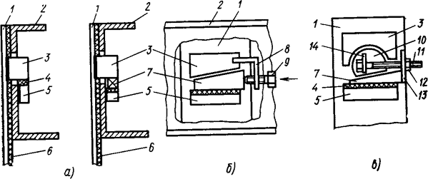

Ярмовые балки 2 трансформаторов III габарита и выше скрепляют с пластинами 1 «в замок» с помощью прямоугольных шипов 3 и 5, приваренных к балками пластинам (рис. 14,а). Для шипа 3 в ярмовой балке вырезают отверстие (окно). В процессе сборки не исключены неточность приварки шипов и другие технологические отклонения которые могут вызвать появление зазора между шипами и соответственно неравномерную нагрузку на пластины остова.
Способы соединений в «замок» ярмовых балок
Рис. 14. Способы соединений в «замок» ярмовых балок с подъемными пластинами бесшпилечной магнитной системы:
а — шипами, б — шипами и клином, в — шипами, клином и сегментным вкладышем
Чтобы избежать этого, особенно в трансформаторах IV габарита и более, в конструкцию замкового соединения введено клиновое устройство (рис. 14,6). В нем между шипом 3, имеющим косой срез, и прямоугольным шипом 5 ярмовой балки помещен стальной клин 7, который с помощью болта 9, вворачиваемого в резьбовое отверстие кронштейна 8, приваренного к шипу подъемной пластины, перемещаясь, расклинивает шипы без зазора. При такой конструкции замкового соединения опорные площади клина и шипа, работающие на смятие, не одинаковы, так как трудно достичь их параллельного расположения. Для исключения этого недостатка в остовах, имеющих большую массу, где распределению усилий между пластинами придается особое значение, шип 3 подъемной пластины делают с круглой выемкой (рис. 14, в), в которую помещают стальной вкладыш 10, имеющий форму сегмента. При навинчивании гайки 12 на болт 11, пропущенный через удлиненные отверстия кронштейнов 13 и 14, клин 7 перемещается по торцевой стенке шипа 5 и скользит по скошенному торцу вкладыша. Вкладыш разворачивается параллельно клину и прижимается к шипу 3 подъемной пластины. При этом опорные поверхности вкладыша и клина с шипами плотно прилегают друг к другу, электрокартонные полосы 6 и прокладка 4 предназначены для электрической изоляции ярмовой балки от подъемной пластины.
Существуют и другие конструкции замковых соединений, в том числе с шипом цилиндрической формы и самоустанавливающимся кольцом, двухклиновые и некоторые другие.
