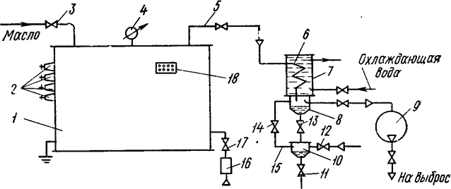

Удаление влаги из изоляции при сушке под вакуумом ускоряет технологический процесс и повышает качество изоляции, что очень важно для трансформаторов высоких классов напряжения — 110 кВ и выше. Учитывая это обстоятельство и то, что при пониженном давлении температура испарения влаги ниже, активную часть трансформаторов 110 кВ и выше и класса 35 кВ большой мощности нагревают до установленной нормами температуры и создают вакуум в окружающей ее среде, т. е. подвергают ее термовакуумной обработке. Вакуумированием также удаляется воздух из пор изоляции и из промежутков между ее слоями и деталями, которые заполняются маслом при последующей их пропитке.
Термовакуумную обработку активных частей в заводских условиях производят в специальном вакуум-сушильном металлическом шкафу, утепленном снаружи теплоизоляционным материалом. Внутри его по поверхностям стенок и дну размещены трубы, по которым проходит пар, или же смонтированы электрические нагреватели.
Герметичность дверного проема или крыши обеспечивается уплотнениями. Для создания в сушильном шкафу 1 (рис. 22) вакуума к нему через охладительную (конденсационную) колонку 7 и трубы присоединен вакуумный насос 9, выкачивающий из шкафа пары влаги и воздух.
Колонка представляет собой металлический теплообменник, служащий для превращения в конденсат откачиваемых паров, а также для охлаждения отсасываемого горячего воздуха, чтобы избежать перегрева вакуум-насоса. При работе вакуум-насоса в сосуде 8 колонки создается вакуум, а так как полость этого сосуда соединена со змеевиком 6, а змеевик посредством трубы 5 — со шкафом, то при закрытых вентилях 14, 13, 3 и 17 в шкафу создается вакуум.
Отсасываемые пары, проходя через змеевик, охлаждаемый снаружи проточной водой, конденсируются и выпадают в виде осадков в сосуде 5, откачиваемый охлажденный воздух выбрасывается вакуум-насосом наружу. Чтобы не сорвать вакуум в шкафу при сливе конденсата, пользуются промежуточным бачком 10 колонки, соединенным трубой 15 через вентиль 14 с сосудом 8: при закрытых кранах 13, 12 и 11 открывают кран 14, создавая в бачке остаточное давление, такое же, как и в сосуде 8; открывают кран 13 и сливают конденсат в бачок; затем закрывают краны 14 и 13; далее для снятия в бачке вакуума открывают кран 12, после этого открывают кран 11 и сливают через него конденсат в мерный сосуд для учета его количества.
Схема термовакуумной обработки активной части в сушильном шкафу
Рис. 22. Схема термовакуумной обработки активной части в сушильном шкафу
Для измерения температуры к зажимам щитка 18 внутри шкафа подсоединяют проводники термометров сопротивления, установленных в отдельных точках активной части и шкафа, снаружи — проводники логометра. Для измерения сопротивления изоляции к проходным вводам 2, расположенным на стенке шкафа, внутри подсоединяют отводы обмоток и проводник от заземленного остова, снаружи — проводники мегаомметра.
Вакуум в шкафу снимают подачей воздуха через осушитель (фильтр) 16 и кран 17, масло для пропитки изоляции заливают в шкаф, открыв вентиль 3 маслопровода, подсоединенного к баку с сухим трансформаторным маслом. Вакуум в шкафу контролируют по вакуумметру 4.
Контроль за ходом термовакуумной обработки активной части ведется круглосуточно. Рабочее место дежурного оснащено: логометром, дистанционным вакуумметром с пределами измерения 0—100 кПа остаточного давления, мегаомметрами на 1000 и 2500 В, часами, мерным сосудом, журналом для ежечасной записи параметров термообработки и инструкцией обязанностей дежурного.
Рассмотрим технологический процесс термовакуумной обработки изоляции активных частей в вакуум-сушильном шкафу, который состоит из следующих режимов: повышение температуры в шкафу, прогрев активной части, сушка ее, снижение температуры в шкафу, заливка активной части трансформаторным маслом, пропитка ее маслом под вакуумом, пропитка при атмосферном давлении.
В зависимости от класса напряжения и мощности трансформатора режимы изменяются: для класса напряжения до 35 кВ включительно и мощности 16 МВ-А и ниже они несколько упрощены, для больших мощностей и напряжений они более сложные.
Загрузив активную часть в сушильный шкаф так, чтобы расстояние от нагревательных устройств до нее было не менее, 300 мм, подсоединяют провода от обмоток к проходным вводам шкафа для измерения сопротивления изоляции, устанавливают термометры сопротивления на активной части и в шкафу, в местах, предусмотренных схемой и выводят от них проводники к логометру. Герметично закрывают шкаф и вентили, сообщающие шкаф с атмосферой и вакуум-насосом.
Включают обогрев и повышают температуру в шкафу до (110±5)°С без ограничения скорости нагрева. За температуру в сушильном шкафу принимают температуру в средней его зоне по высоте активной части на расстоянии не более 100 мм от ее изоляции.
При (110±5)°С прогревают активную часть в течение времени, необходимого для нагрева всей активной части. Продолжительность прогрева зависит от класса напряжения и мощности трансформатора, определяющих массу его активной части.
Для больших мощностей и напряжений класса 35 кВ и более активную часть прогревают до температуры не ниже 90°С. Для измерения температуры в канал закладывают датчики термопар.
В процессе прогрева периодически, не реже одного раза через каждые 2 ч на 15—30 мин, в сушильном шкафу создают вакуум с остаточным давлением 25—40 кПа (200—300 мм рт. ст.).
После прогрева активной части переходят на режим сушки: при той же температуре (110±5)°С понижают остаточное давление в сушильном шкафу, не ограничивая скорость его снижения до минимально возможного, но не более 1,33 кПа (10 мм рт. ст.) для трансформаторов мощностью до 16 МВ-А, 0,667 кПа (5 мм рт. ст.) для трансформаторов мощностью более 16 МВ-А классов напряжения до 35 кВ включительно, 0,667 кПа независимо от мощности для классов напряжения 110—220 кВ.
В процессе сушки периодически сливают выделившийся конденсат и учитывают его количество, через каждый час измеряют характеристики изоляции.
Критериями окончания сушки активных частей в зависимости от мощности и класса напряжения трансформатора являются:
1) для трансформаторов классов напряжения до 35 кВ мощностью до 6,3 мВ-А включительно отсутствие выделения влаги (конденсата) в течение 3 ч, а мощностью свыше 6,3 до 16 МВ-А включительно — в течение 6 ч, продолжительностью сушки не менее 15 ч;
2) для классов напряжения 35 кВ мощностью свыше 16 MB-А и 110—150 кВ мощностью до 63 МВ-А: а) отсутствие выделения влаги; б) время установившегося сопротивления изоляции обмоток Rll3, расположенных у стержня остова, не менее 12 ч; в) продолжительность процесса сушки без вакуума — не менее 12 ч, под вакуумом — не менее 15 ч, общая продолжительность — не менее 25 и 35 ч в соответствии с указанными мощностями и классами напряжений.
При более высоких классах напряжения и больших мощностях трансформаторов увеличиваются продолжительность сушки, время установившихся значений сопротивления изоляции Rm и тангенса угла диэлектрических потерь изоляции обмоток (tg δ) и другие показатели качества изоляции.
По окончании сушки снижают температуру в вакуум-сушильном шкафу до (75±10)°С. Затем активную часть трансформаторов классов напряжения до 35 кВ включительно мощностью до 16 МВ-А выгружают, отделывают, устанавливают в собственный бак и пропитывают маслом при атмосферном давлении. При больших мощностях и напряжениях трансформаторов в шкаф под вакуумом заливают трансформаторное масло, имеющее температуру (60±10)°С, пробивное напряжение и физико-химические характеристики, удовлетворяющие нормам, и пропитывают им активную часть под таким же вакуумом, что и при сушке, а затем при атмосферном давлении. Продолжительность пропитки под вакуумом: для классов напряжений 35 кВ — не менее 2 ч, 110— 150 кВ — не менее 3 ч, 220—330 кВ — не менее 4 ч, для более высоких классов напряжения время пропитки увеличивается. Длительность пропитки при атмосферном давлении для этих классов напряжения соответственно равна: 1, 2 и 3 ч.
Закончив пропитку, измеряют сопротивление изоляции обмоток, сливают масло из шкафа и выгружают активную часть для последующей отделки, установки в бак и сборки всего трансформатора.
