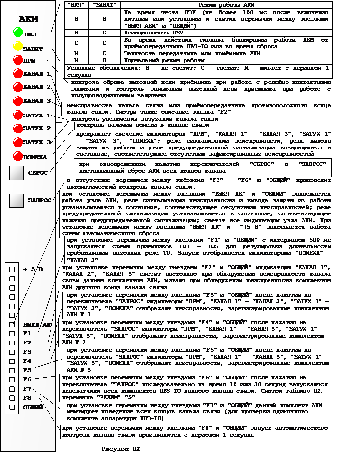

Назначение органов управления и индикации, выведенных на лицевую панель узла АКМ, приведено на рисунке П2.

Для проведения ручной проверки канала связи необходимо нажимать переключатель ЗАПРОС на лицевой панели узла АКМ не менее четырёх раз, при этом интервал между отпусканием и последующим нажатием переключателя ЗАПРОС должен составлять не менее 2 секунд.
После фиксации неисправностей, перечисленных в пунктах 6.1.1.1, 6.1.1.2 настоящего технического описания, и неисправностей, перечисленных в пунктах 6.1.1.3, 6.1.1.4 настоящего технического описания, при установке перемычек РЕЖИМ 3 и РЕЖИМ 4, прекращается формирование сигналов запроса автоматического контроля канала связи и формирование откликов; узел АКМ блокируется до нажатия переключателя СБРОС на лицевой панели узла АКМ или до приёма сигнала дистанционного сброса из канала связи. После фиксации неисправностей, перечисленных в пунктах 6.1.1.3, 6.1.1.4 настоящего технического описания, в отсутствие перемычек РЕЖИМ 3 и РЕЖИМ 4 узел АКМ продолжает работу; сброс индикации неисправностей и размыкание контактов реле предупредительной сигнализации происходит при нажатии переключателя СБРОС на лицевой панели узла АКМ или при приёме сигнала дистанционного сброса из канала связи.
В случае постоянного свечения индикаторов КАНАЛ 1 – КАНАЛ 3 можно определить, зарегистрирована ли неисправность канала собственным комплектом АКМ или одним из противоположных концов канала связи. Для этого необходимо установить перемычку между контактами розетки X2 на лицевой панели узла АКМ F2 и ОБЩИЙ; индикаторы КАНАЛ 1, КАНАЛ 2, КАНАЛ 3 светят постоянно при обнаружении неисправности канала связи данным комплектом АКМ, мигают при обнаружении неисправности комплектом АКМ другого конца канала связи; после снятия перемычки восстанавливается прежний режим свечения (смотри рисунок П2). Если неисправность какого-либо из концов канала зарегистрирована данным комплектом АКМ и одновременно соответствующим противоположным концом, при установке перемычки F2 и ОБЩИЙ индикатор неисправности канала светит постоянно.
Для просмотра неисправностей, зафиксированных на любом из концов канала связи, необходимо установить перемычку между контактами розетки X2 на лицевой панели узла АКМ ОБЩИЙ и F3 для запроса состояния АКМ № 1, ОБЩИЙ и F4 для запроса состояния АКМ № 2 или ОБЩИЙ и F5 для запроса состояния АКМ № 3, после чего нажать и отпустить переключатель ЗАПРОС узла АКМ. В результате в канал связи будет передан сигнал запроса состояния соответствующего комплекта АКМ (таблица П1, строки 9 - 11); на запрашивающем АКМ начинают мигать с периодом 1 секунда индикаторы ПРМ, КАНАЛ 1 – КАНАЛ 3, ЗАТУХ 1 – ЗАТУХ 3, ПОМЕХА; все комплекты АКМ примут этот сигнал; определят, был ли запрос адресован данному комплекту АКМ; если запрашивалось состояние не этого комплекта, АКМ не реагирует; если запрашивалось состояние этого комплекта, АКМ передаёт в канал связи информацию о зафиксированных им неисправностях (сигнал в соответствии со строкой 12 таблицы П1 и затем слово информации о зафиксированных неисправностях); в результате на индикаторах ПРМ, КАНАЛ 1 – КАНАЛ 3, ЗАТУХ 1 – ЗАТУХ 3, ПОМЕХА комплекта, с которого запрашивалась информация, будут постоянно светить индикаторы, соответствующие неисправностям, зафиксированным на соответствующем дальнем конце канала связи. Если на запрашивающем АКМ информация о состоянии другого комплекта не принята, мигание индикаторов ПРМ, КАНАЛ 1 – КАНАЛ 3, ЗАТУХ 1 – ЗАТУХ 3, ПОМЕХА не прекращается.
При необходимости исследовать сигналы, принимаемые от передатчиков дальних концов канала связи, с помощью, например, вольтметра, осциллографа или частотомера, следует установить перемычку между контактами розетки X2 на лицевой панели узла АКМ ОБЩИЙ и F6, после чего нажать и отпустить переключатель ЗАПРОС узла АКМ. В результате в канал связи будет передан сигнал запроса замедленной проверки (таблица П1, строка 14), после чего производится пуск передатчика первого конца канала связи на 10 или 30 секунд (в зависимости от установки перемычки РЕЖИМ 5; смотри таблицу П2); затем следует пауза порядка 1 секунды, в течение которой не запущен ни один из передатчиков; затем на 10 (30) секунд запускается передатчик второго конца канала; затем пауза порядка 1 секунды; затем на 10 (30) секунд запускается передатчик третьего конца канала; затем пауза порядка 1 секунды; затем на 10 (30) секунд запускаются передатчики всех концов канала связи (в двухконцевом канале запускается передатчик первого конца, затем второго, затем обоих). На всё время замедленной проверки светит индикатор ЗАНЯТ на лицевой панели узла АКМ, сигнализируя о том, что передача и приём любых других сигналов в это время невозможны.
При необходимости проверки одного комплекта аппаратуры ПВЗ-ТО (не подключенного к каналу связи) следует установить перемычку между контактами розетки X2 на лицевой панели узла АКМ ОБЩИЙ и F7; в этом случае данный комплект АКМ имитирует поведение всех концов канала связи.
При желании для наладки можно установить перемычку между контактами розетки X2 на лицевой панели узла АКМ ОБЩИЙ и F8; в этом случае запуск автоматического контроля канала связи будет производиться с периодом 1 секунда. При работе в канале связи рекомендуется указанную перемычку устанавливать только на одном из концов канала.
При необходимости можно дистанционно сбросить индикацию и возвратить в исходное состояние реле сигнализации неисправности, реле вывода защиты из работы и реле предупредительной сигнализации всех концов канала связи. Для этого следует на АКМ любого из концов канала одновременно нажать переключатели СБРОС и ЗАПРОС; в результате в канал связи будет передан сигнал дистанционного сброса (смотри таблицу П1, строка 13).
Все перемычки между контактами розетки X2 на лицевой панели узла АКМ допускается устанавливать только в период наладки!

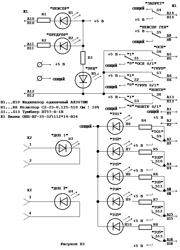

П4.4. Проверка узла АКМ.
При поиске неисправностей в узле АКМ рекомендуется пользоваться приведенной ниже методикой.
П4.4.1. Собрать схему проверки узла АКМ, изображенную на рисунке П3.
Извлечь в узле АКМ микросхему D17 с программой "АКМ 000500"; установить в качестве микросхемы D17 ПЗУ с программой "ТЕСТ АКМ 000500".
Установить переключатели S1 - S13 схемы рисунка П3 в положение, изображенное на схеме. Установить в узле АКМ перемычки 1 - 5 в положение ПРД, установить на лицевой панели узла АКМ перемычку между гнездами ВЫКЛ АК и ОБЩИЙ. Подключить проверяемый узел АКМ к вилке X1 схемы рисунка П3. Подать на схему рисунка П3 напряжение 5 В ± 5%.
Убедиться в свечении всех индикаторов на лицевой панели узла АКМ и индикаторов ДОП 1, ДОП 2 схемы рисунка П3.
Внимание! Подключение к схеме узла АКМ осциллографа и частотомера производить только с использованием щупов с входным сопротивлением не менее 1 МОм.
С помощью осциллографа С1-65А убедиться в наличии на выводе 9 микросхемы D12 узла АКМ логической единицы и в отсутствии на указанном выводе импульсов логического нуля.
С помощью частотомера Ч3-57 проконтролировать частоту тактового генератора в контрольной точке "F" узла АКМ (вывод 18 микросхемы D12); с помощью конденсаторов C11, C12 установить частоту в пределах (12000 ± 0.5) кГц.
Снять перемычку между гнездами ВЫКЛ АК и ОБЩИЙ на лицевой панели узла АКМ. С помощью осциллографа С1-65А убедиться в наличии на выводе 3 микросхемы D12 узла АКМ импульсов логического нуля и логической единицы, в наличии на выводе 9 микросхемы D12 логического нуля и в отсутствии на указанном выводе импульсов логической единицы.
Убедиться в отсутствии свечения индикаторов узла АКМ и схемы рисунка П3.
Если светят индикаторы ВКЛ и ЗАНЯТ узла АКМ, это означает ошибку при выполнении теста ПЗУ. В случае несовпадения контрольной суммы, то есть при повреждении ПЗУ, индикаторы ПРМ, КАНАЛ 1 – КАНАЛ 3, ЗАТУХ 1 – ЗАТУХ 3, ПОМЕХА отображают в двоичном коде вычисленную контрольную сумму (свечение индикатора соответствует логической единице, верхний индикатор отображает старший разряд, нижний - младший); программа зацикливается на проведении теста ПЗУ. Необходимо проверить сигналы на выводах микросхемы ПЗУ (D17 узла АКМ).
Внимание! Дальнейшие проверки можно проводить только в указанной ниже последовательности. Для выполнения любой из проверок необходимо перейти к соответствующему разделу нажатием переключателей СБРОС и ЗАПРОС на лицевой панели узла АКМ, как описано ниже.
П4.4.2. Нажать и отпустить переключатель СБРОС узла АКМ, убедиться в свечении индикатора ВКЛ во время нажатия на переключатель СБРОС. Нажать и отпустить переключатель ЗАПРОС узла АКМ, убедиться в свечении индикатора ЗАНЯТ во время нажатия на переключатель ЗАПРОС.
П4.4.3. Одновременно нажать переключатели СБРОС и ЗАПРОС, убедиться в отсутствии свечения индикаторов узла АКМ и схемы рисунка П3. Отпустить переключатели СБРОС и ЗАПРОС.
Нажать и отпустить переключатель СБРОС узла АКМ, убедиться в свечении индикатора ДОП 1 схемы рисунка П3 во время нажатия на переключатель СБРОС. Нажать и отпустить переключатель ЗАПРОС узла АКМ, убедиться в свечении индикатора ДОП 2 схемы рисунка П3 во время нажатия на переключатель ЗАПРОС.
П4.4.4. Одновременно нажать переключатели СБРОС и ЗАПРОС, убедиться в отсутствии свечения индикаторов узла АКМ и схемы рисунка П3. Отпустить переключатели СБРОС и ЗАПРОС.
Убедиться в соответствии состояния индикаторов строке 1 таблицы П5.
Убедиться в циклическом загорании индикаторов ПРМ, КАНАЛ 1 - КАНАЛ 3, ЗАТУХ 1 - ЗАТУХ 3, ПОМЕХА (так называемый "бегущий огонь") на время 500 мс каждый.
П4.4.5. Нажать и отпустить переключатель ЗАПРОС, убедиться в соответствии состояния индикаторов строке 2 таблицы П5. Убедиться в том, что при установке перемычки между каждым из гнезд F1 - F8 и гнездом ОБЩИЙ на лицевой панели узла АКМ загорается соответствующий индикатор узла АКМ (гнезду F1 соответствует верхний из восьми индикаторов ПРМ - ПОМЕХА, гнезду F8 - нижний из индикаторов ПРМ - ПОМЕХА).
П4.4.6. Нажать и отпустить переключатель ЗАПРОС, убедиться в соответствии состояния индикаторов строке 3 таблицы П5. Убедиться в том, что при установке перемычек РЕЖИМ 0 - РЕЖИМ 7 узла АКМ загорается соответствующий индикатор узла АКМ (перемычке РЕЖИМ 7 соответствует верхний из восьми индикаторов ПРМ - ПОМЕХА, перемычке РЕЖИМ 0 - нижний из индикаторов ПРМ - ПОМЕХА).
П4.4.7. Нажать и отпустить переключатель ЗАПРОС, убедиться в соответствии состояния индикаторов строке 4 таблицы П5. Убедиться в том, что при установке перемычек РЕЖИМ 8 - РЕЖИМ 15 узла АКМ загорается соответствующий индикатор узла АКМ (перемычке РЕЖИМ 15 соответствует верхний из восьми индикаторов ПРМ - ПОМЕХА, перемычке РЕЖИМ 8 - нижний из индикаторов ПРМ - ПОМЕХА).
П4.4.8. Нажать и отпустить переключатель ЗАПРОС, убедиться в соответствии состояния индикаторов строке 5 таблицы П5. Убедиться в циклическом загорании индикаторов ПРД, НЕИСПР, ПРЕДУПР схемы рисунка П3 (так называемый "бегущий огонь") на время 500 мс каждый.
П4.4.9. Нажать и отпустить переключатель ЗАПРОС, убедиться в соответствии состояния индикаторов строке 6 таблицы П5. Установить переключатели ОСН 0/1, ГРУБ 0/1 и КОНТР 0/1 схемы рисунка П3 в положение 0. Поочередно устанавливая переключатели ЗАПРЕТ, НЕИСПР ГЕН, ОСН, ГРУБЫЙ и КОНТР схемы рисунка П3 в нижнее по схеме положение, убедиться в появлении свечения соответствующего индикатора узла АКМ (переключателю ЗАПРЕТ соответствует индикатор ПРМ, переключателю КОНТР - индикатор ЗАТУХ 1).
Установить переключатели схемы рисунка П3 в положение, изображенное на схеме.
П4.4.10. Убедиться в том, что перемычки "1" - "5" "ПРД<->ПРМ" установлены в положение ПРД.
Нажать и отпустить переключатель ЗАПРОС, убедиться в соответствии состояния индикаторов строке 7 таблицы П5.
Поочередно устанавливая переключатели ТО1 - ТО5 схемы рисунка П3 в нижнее по схеме положение, убедиться в появлении свечения соответствующего индикатора узла АКМ (переключателю ТО1 соответствует индикатор ПОМЕХА, переключателю ТО5 - индикатор КАНАЛ 3).
П4.4.11. Установить перемычки "1" - "5" "ПРД<->ПРМ" в положение ПРМ.
Нажать и отпустить переключатель ЗАПРОС, убедиться в соответствии состояния индикаторов строке 8 таблицы П5.
Убедиться в циклическом зажигании на время 500 мс индикаторов ПОМЕХА - КАНАЛ 3 на лицевой панели узла АКМ и в циклическом зажигании индикаторов ТО1 - ТО5 схемы рисунка П3. С помощью частотомера Ч3-57 измерить длительность импульсов логической единиц на выходах ТО1 - ТО5 узла АКМ; требуемое значение длительности импульсов задержки на возврат (запоминания) при необходимости можно установить подбором резисторов R17* - R21* соответственно для каналов ТО1 - ТО5. Более точно (с учетом времени срабатывания выходных реле) длительность импульсов задержки на возврат (запоминания) устанавливается по методике, описанной в П4.3.3.
Нажать и удерживать нажатым в течение не менее 5 секунд переключатель СБРОС узла АКМ; убедиться, что во время нажатия переключателя продолжается циклическое зажигание индикаторов ПОМЕХА - КАНАЛ 3 на лицевой панели узла АКМ и отсутствует свечение индикаторов ТО1 - ТО5 схемы рисунка П3 (в этом случае запуск одновибраторов D8 - D10 узла АКМ запрещается тем, что во время запускающих импульсов логической единицы на входах "+" одновибраторов на входы "R" поступают запрещающие импульсы логического нуля). Отпустить переключатель СБРОС узла АКМ.
П4.4.12. Нажать и отпустить переключатель ЗАПРОС, убедиться в соответствии состояния индикаторов строке 9 таблицы П5.
В этом режиме проверяется возможность перезапуска одновибраторов D8 - D10 узла АКМ, для чего на входы "+" одновибраторов подаются запускающие импульсы логической единицы с периодом ориентировочно T = K * 10 мс, где K - число, набираемое в двоичном коде перемычками РЕЖИМ 8 - РЕЖИМ 15 (перемычка РЕЖИМ 8 соответствует младшему разряду, установка перемычки соответствует наличию логической единицы в соответствующем разряде).
Последовательно для каждого канала ТО установить период запуска, меньший времени задержки на возврат (запоминания). Например, с помощью резистора R17* установлено время задержки на возврат канала ТО1, равное 100 мс; установив перемычку РЕЖИМ 11 и удалив перемычки РЕЖИМ 8 - РЕЖИМ 10, РЕЖИМ 12 - РЕЖИМ 15, получаем период запуска одновибраторов ориентировочно 80 мс. С помощью осциллографа С1-65А убедиться, что на выходе проверяемого канала ТО (контакты ТО1 - ТО5 узла АКМ) присутствует логическая единица и отсутствуют импульсы логического нуля; соответствующий индикатор ТО1 - ТО5 схемы рисунка П3 светит постоянно (не мигая).
Последовательно для каждого канала ТО установить период запуска, больший времени задержки на возврат (запоминания). Например, с помощью резистора R17* установлено время задержки на возврат канала ТО1, равное 100 мс; установив перемычки РЕЖИМ 10, РЕЖИМ 11 и удалив перемычки РЕЖИМ 8, РЕЖИМ 9, РЕЖИМ 12 - РЕЖИМ 15, получаем период запуска одновибраторов ориентировочно 120 мс. С помощью осциллографа С1-65А убедиться, что на выходе проверяемого канала ТО (контакты ТО1 - ТО5 узла АКМ) имеются импульсы, причем длительность импульса логической единицы равна установленному времени задержки на возврат данного канала ТО, а длительность импульса логического нуля равна периоду запуска одновибраторов минус время задержки на возврат данного канала ТО; соответствующий индикатор ТО1 - ТО5 схемы рисунка П3 мигает.
П4.4.13. Проверить работу схемы автоматического сброса на элементах D3.1, D3.2, D1.4 узла АКМ, для чего нажать и отпустить переключатель ЗАПРОС; убедиться в том, что через несколько секунд кратковременно загорятся все индикаторы узла АКМ и индикаторы ДОП 1, ДОП 2 схемы рисунка П3, узел АКМ перейдет в состояние, описанное в пункте П4.4.2.
П4.4.14. Снять со схемы рисунка П3 напряжение 5 В ± 5%. Отключить проверяемый узел АКМ от вилки X1 схемы рисунка П3.
Извлечь в узле АКМ микросхему D17 с программой "ТЕСТ АКМ 000500"; установить в качестве микросхемы D17 ПЗУ с программой "АКМ 000500". Установить перемычки узла АКМ в положение, необходимое для работы.
