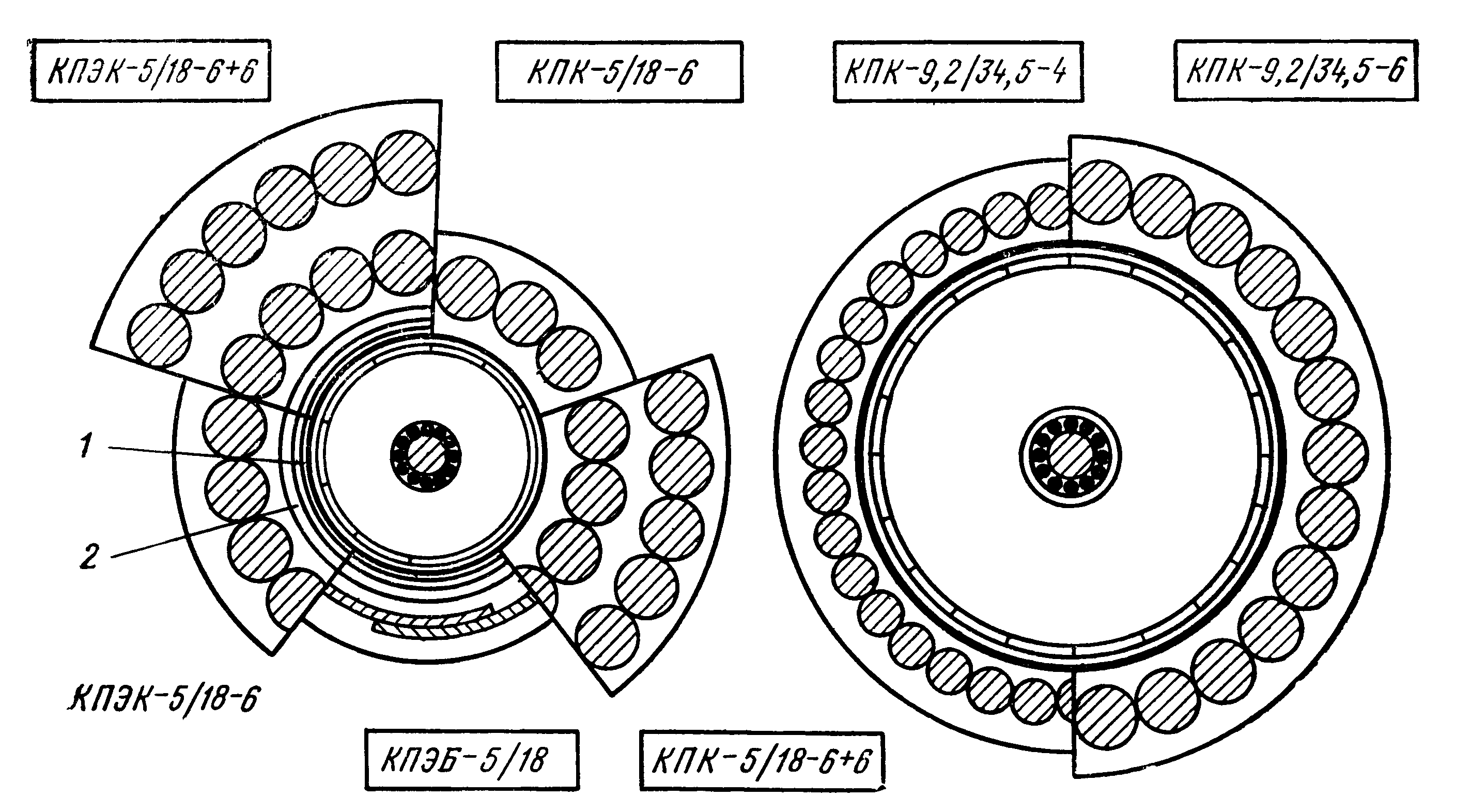

Рис. 4.10. Коаксиальные подводные кабели типа КПК:
1 — экран; 2 — полиэтиленовый шланг

Поперечные разрезы кабелей типа КПК-5/18 и КПК-9,2/34,5 показаны на рис. 4.10.

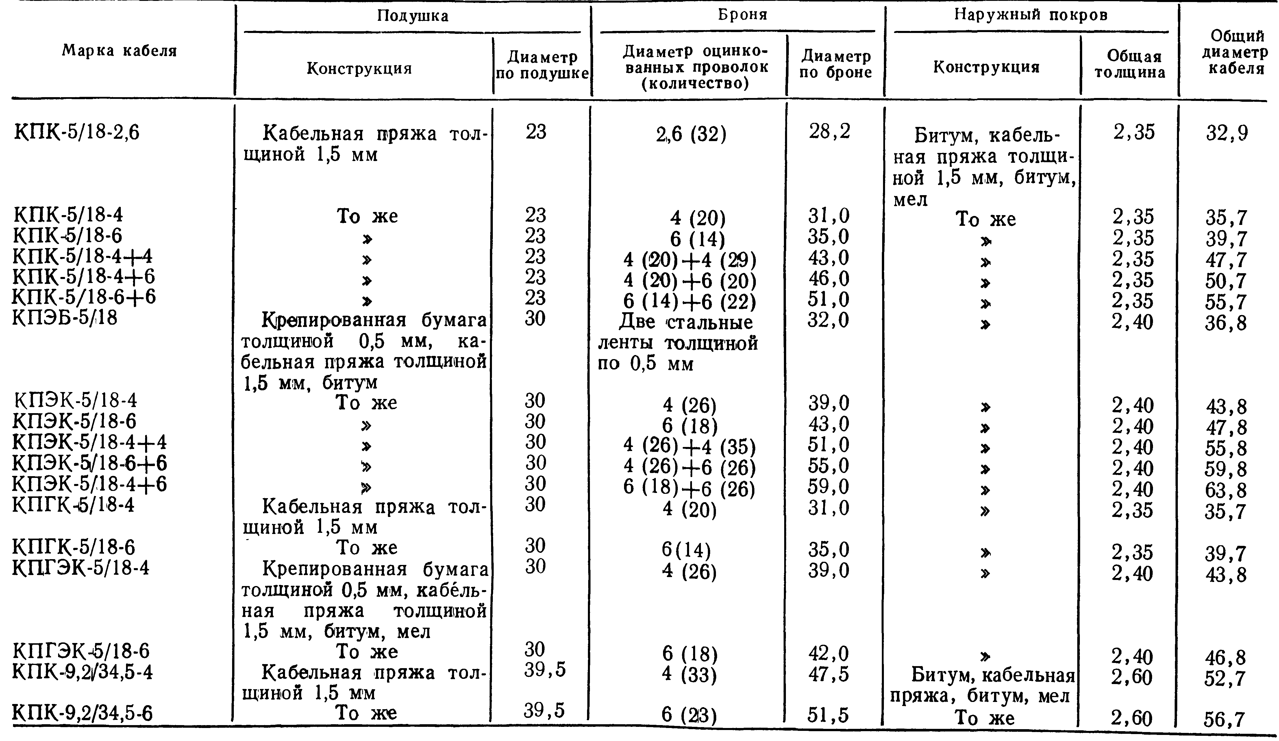

Конструктивные размеры коаксиальных пар кабелей типа КПК приведены в табл. 4.23, их конструктивные размеры — в табл. 4.24, а масса материалов— в табл. 4.25.
