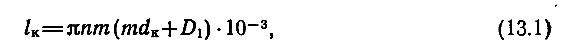

Максимальную длину кабеля, м, намотанного на барабан, определяют по формуле
где D — диаметр щеки, мм; Dx — диаметр шейки, мм; L — длина шейки, мм; dK — наружный диаметр кабеля, мм; h — высота намотки; n=L/dK— учесть только целое число; m=h/dK — то же.

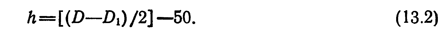

В соответствии с ГОСТ 18690—82 «Упаковка, маркировка, транспортирование и хранение» расстояние между верхними витками и краем щеки барабана (а) должно быть не менее 50 мм. Следовательно,
Рассчитанная по формуле (13.2) максимальная длина кабеля, которая может быть намотана на барабаны номер 14... 30, в зависимости от внешнего диаметра кабеля приведена в табл. 13.2.
