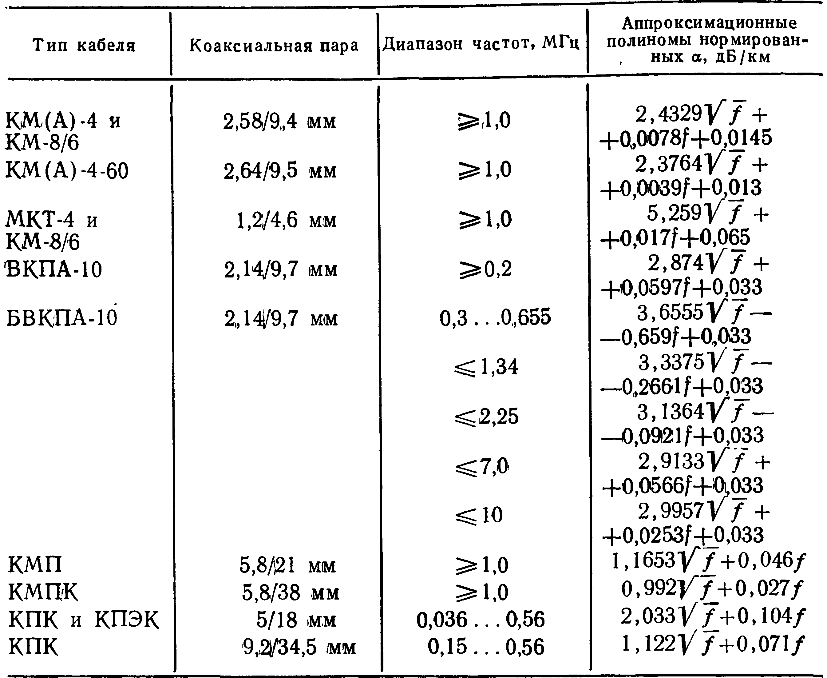

Полиномы нормированных частотных зависимостей коэффициентов затухания коаксиальных пар различных конструкции

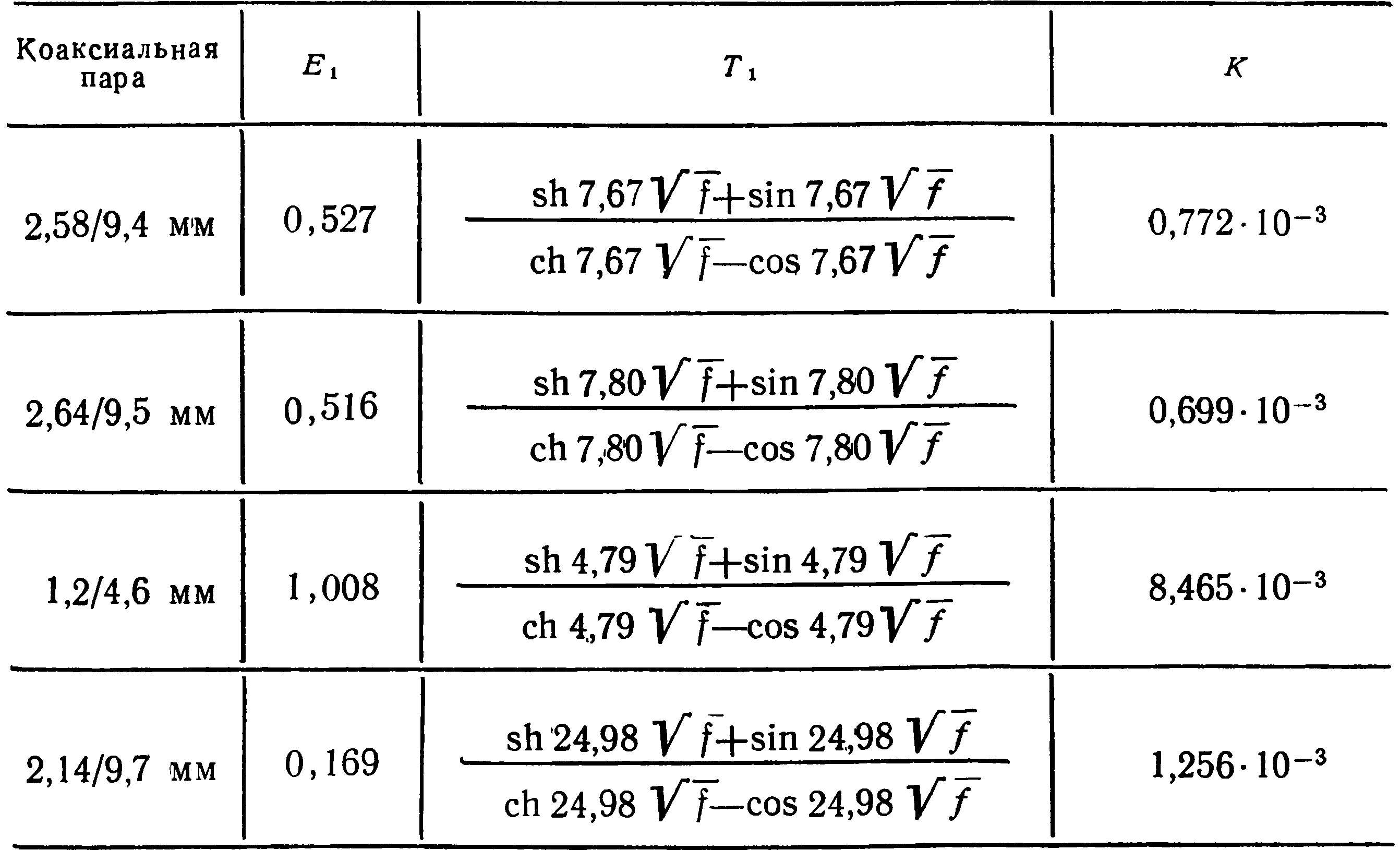

Аппроксимационные полиномы нормированных частотных зависимостей коэффициентов затухания коаксиальных пар различных конструкций приведены в табл. 9.11. В пределах использования полиномов по ним можно рассчитать коэффициенты затухания на промежуточных и более высоких частотах, чем те, для которых коэффициенты затухания приведены в табл. 9.3— 9.10. В более низком диапазоне частот практического использования коаксиальных кабелей коэффициенты затухания основных конструкций коаксиальных пар типов 2,6/9,4 (2,6/9,5); 1,2/4,6 и 2,1/9,7 (в кабеле ВКПА-10) могут Числовые значения коэффициентов Е1, Т1 и К для указанных конструкций конаксиальных пар приведены в табл. 9.12.
(9.1)
Числовые значения коэффициентов E1, Т1 и К для указанных конструкций коаксиальных пар приведены в табл. 9.12.

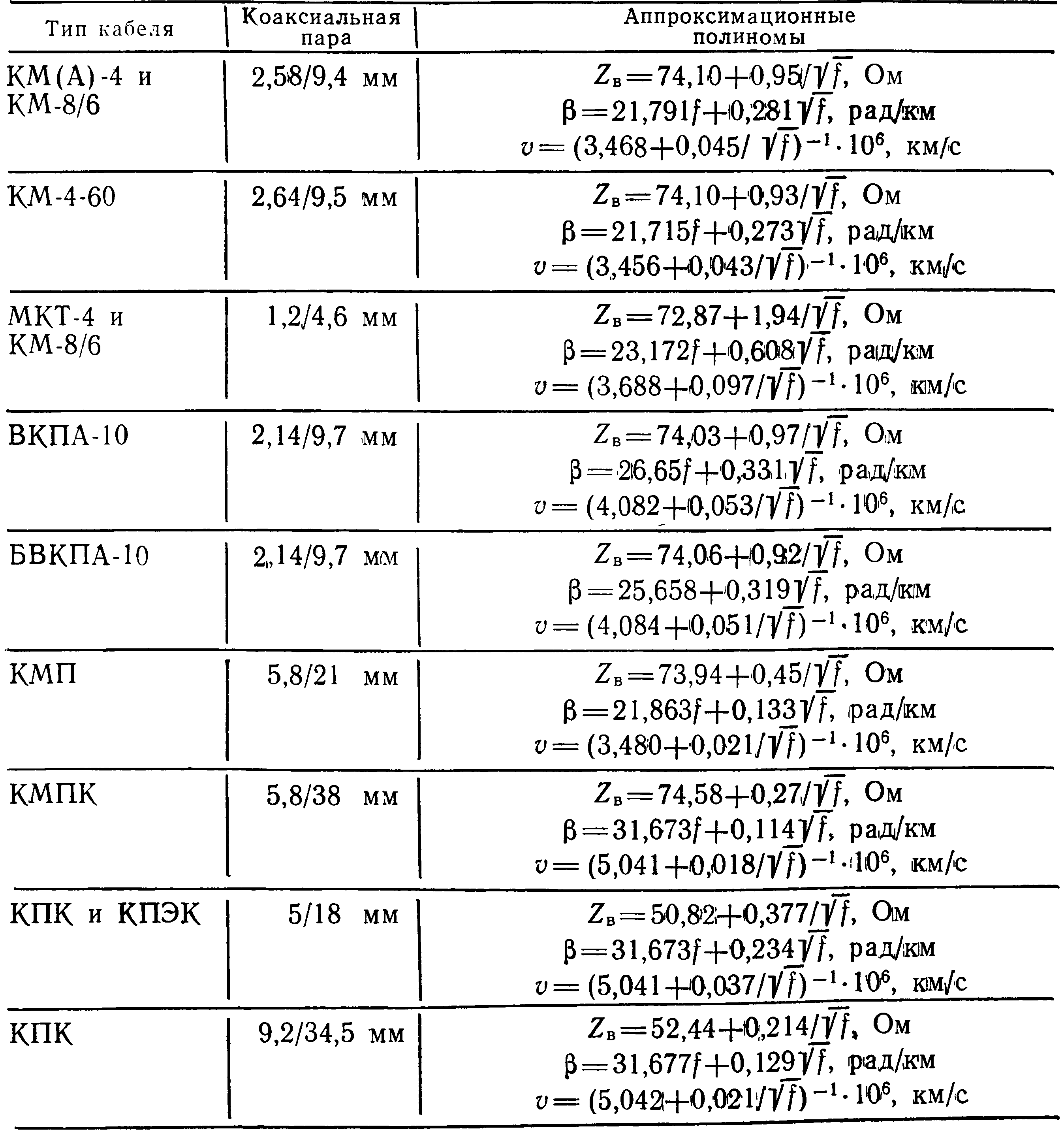

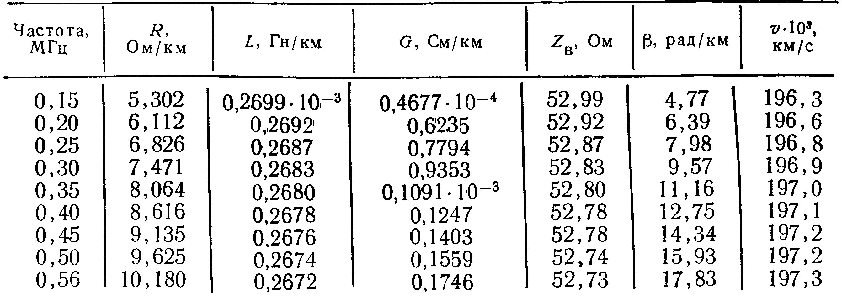

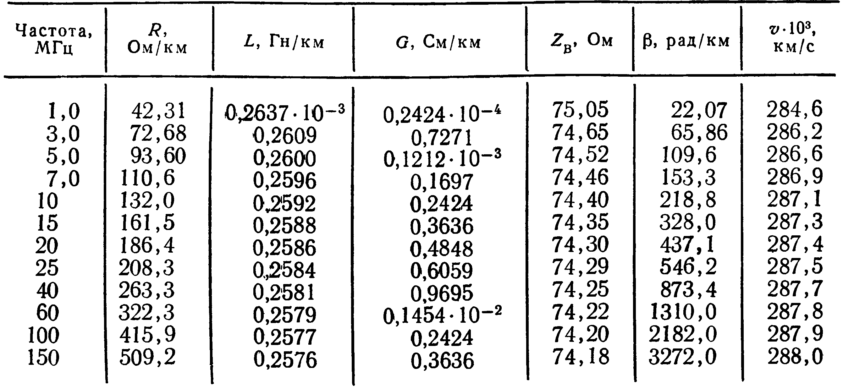

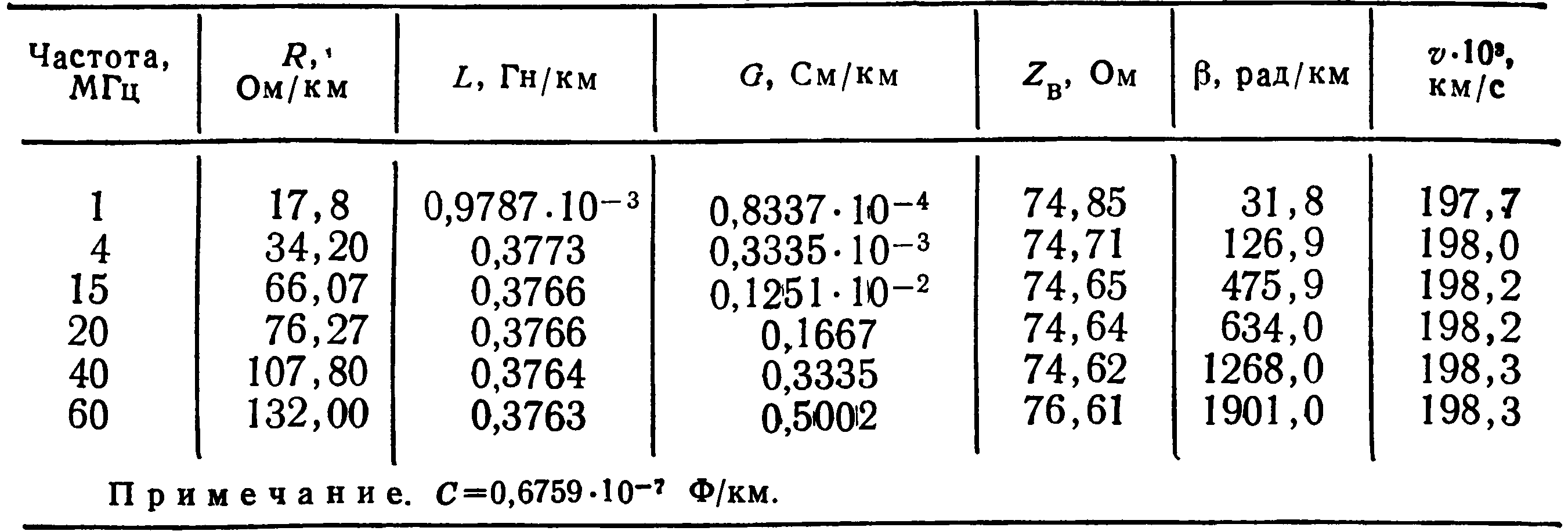

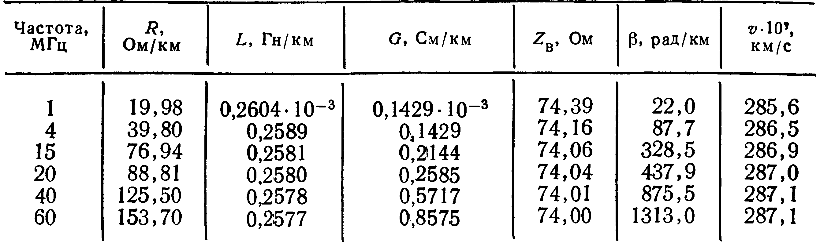

Частотные зависимости первичных (R, L, С и G) и вторичных (Ζв, β и ν) параметров передачи в диапазоне нормированных частот и при t=20°С, рассчитанные по формулам § 7.2.1 и 7.2.2, исходя из номинальных значений коэффициентов затухания, волнового сопротивления и конструктивных параметров коаксиальных пар 2,58/9,4 мм кабелей КМ (А)-4 и КМ-8/6, 2,64/ ,/9,5 мм кабелей КМ (А)-4-60, 1,2/4,6 мм кабелей МКТ-4 и КМ-8/6, 2,14/9,7 мм
кабелей ВКПА-10 и БВКПА-10, 5,8/21 мм кабеля КМП, 5,8/38 мм кабелей. КМПК, 5/18 мм кабелей КПК и КПЭК, 9,2/34,5 кабеля КПК, приведены соответственно в табл. 9.13—9.21.
Таблица 9.12*
Числовые значения аппроксимационных коэффициентов Е1, Т1 и К

Частотные зависимости первичных и вторичных параметров передачи коаксиальных пар 2,58/9,4 кабелей типов КМ(А)-4 и КМ-8/6 при t = 20°С в диапазоне нормированных частот
Примечание. С=0,4681 -107 Ф/км.

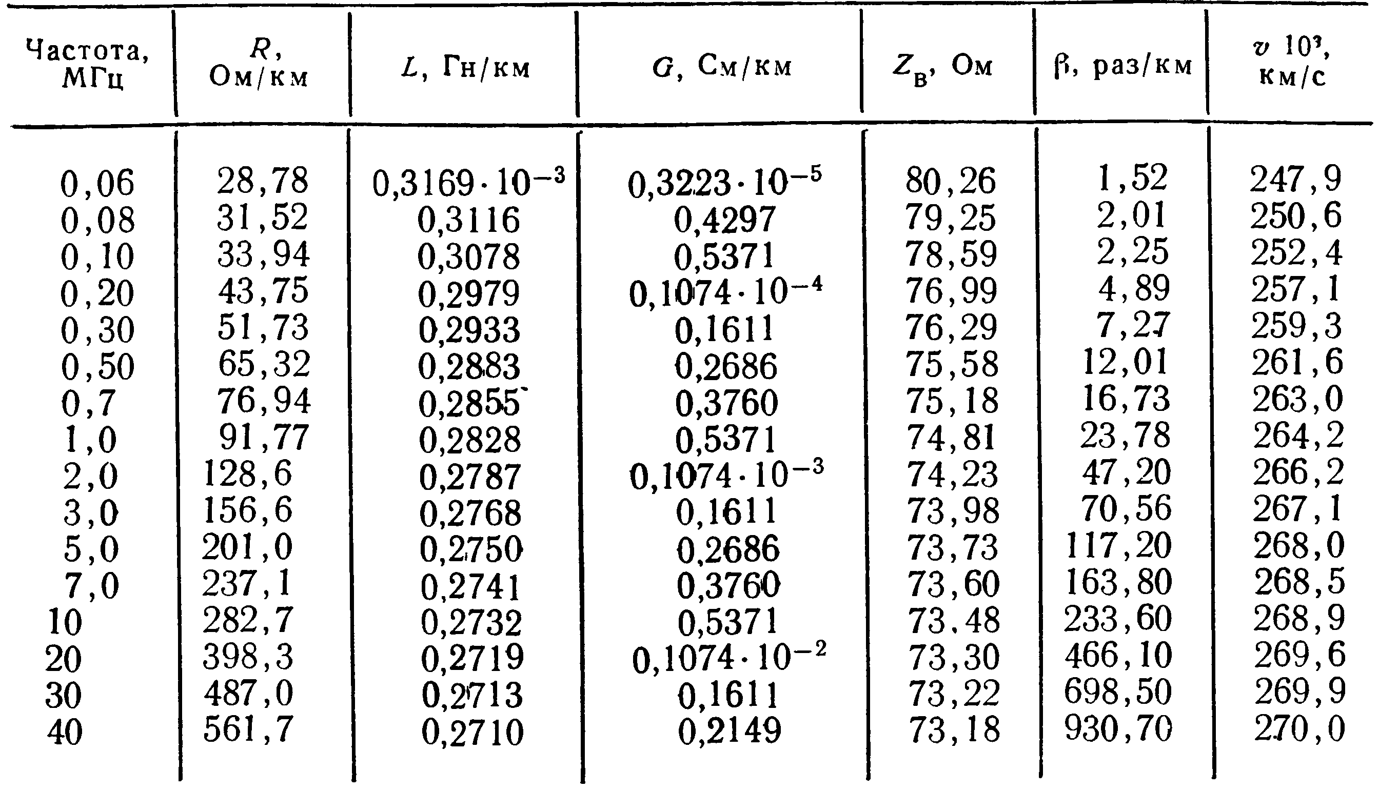

Таблица 9.15
Частотные зависимости первичных и вторичных параметров передачи коаксиальных пар 1,2/4,6 кабелей типов МКТ-4 и КМ-8/6 при t = 20° С в диапазоне нормированных частот
Примечание. С—0,5061 -10 7 Ф/км.
Аппроксимационные полиномы, определяющие расчетные частотные зависимости вторичных параметров передачи ΖΒ, β и ν в диапазоне частот 1,6· 103/(δвнеш\t2внеш), Гц, приведены в табл. 9.22. Эти полиномы с достаточным приближением определяют и статистические средние частотные зависимости вторичных параметров передачи в указанном диапазоне частот.

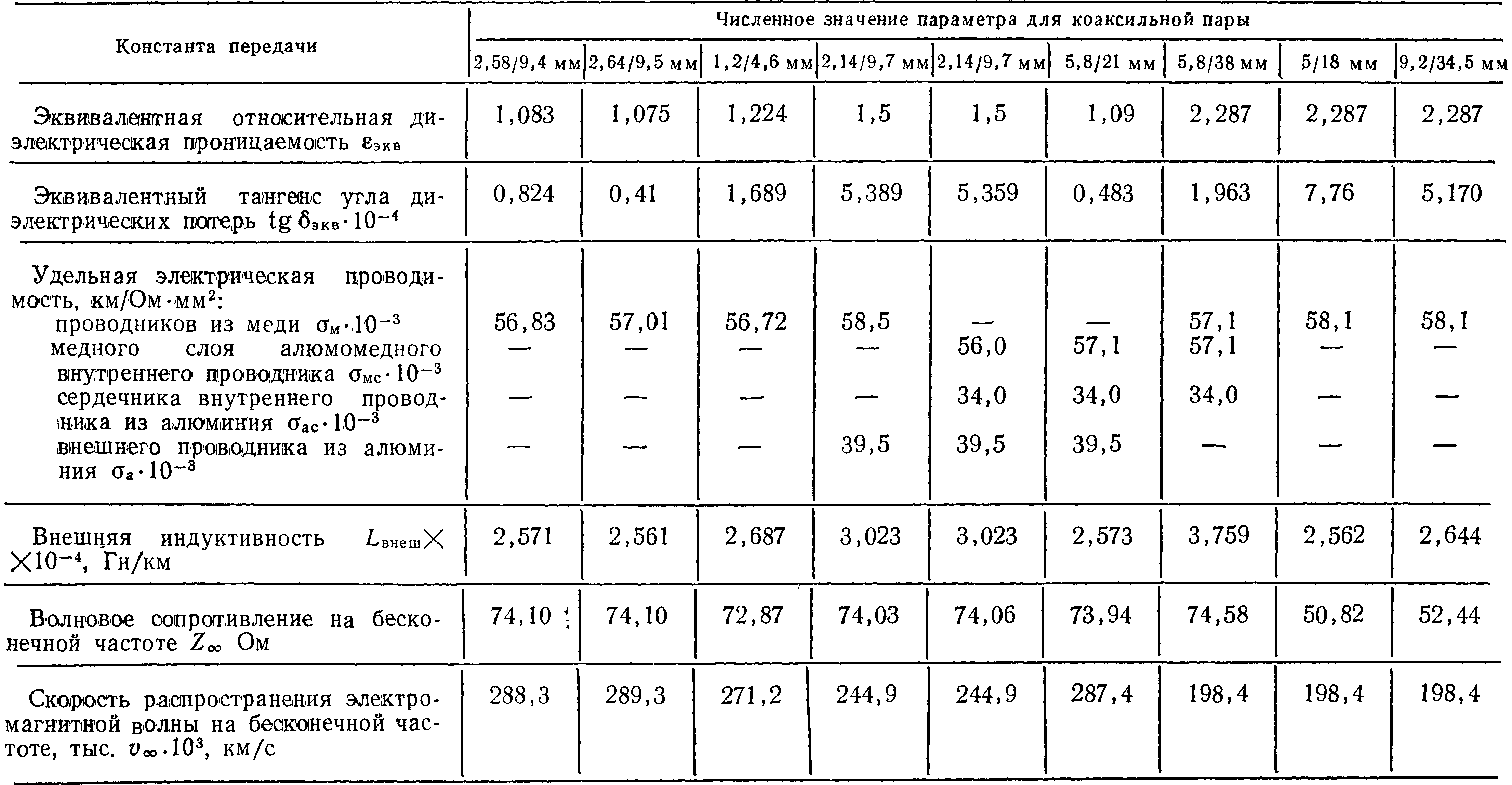

Электрические константы, определяющие конструкции коаксиальных пар, приведены в табл. 9.23.

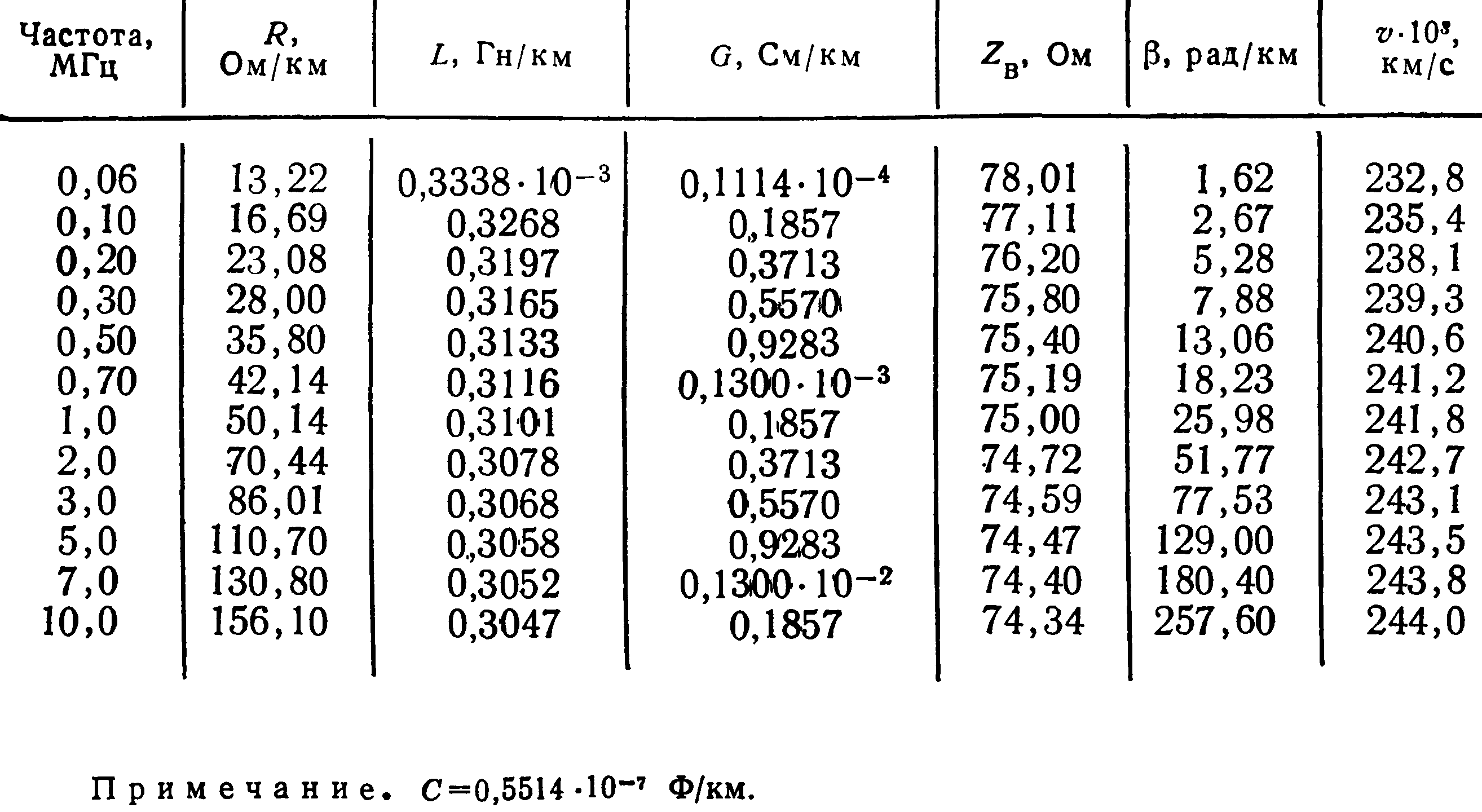

Таблица 9.17
Частотные зависимости первичных и вторичных параметров передачи коаксиальной пары 2,14/9,7 кабеля типа БВКПА-10 при t=20° С в диапазоне нормированных частот
Примечание. С=0,5514 ·10-7 Ф/км.
коаксиальной пары 5,8/21 кабелей типа КМП при
£=,20° С в диапазоне нормированных частот
Примечание. С=0,4706-10-7 Ф/км.

Частотные зависимости первичных и вторичных параметров передачи коаксиальной пары 5,8/38 кабелей типа КМПК при t=20° С в диапазоне нормированных частот
Таблица 9.20
Примечание. С=0,9919-107 Ф/км.
Частотные зависимости первичных и вторичных параметров передачи коаксиальной пары 5/18 кабелей типов КПК и КПЭК при t= 20° С в диапазоне нормированных частот
Таблица 9.21
Частотные зависимости первичных и вторичных параметров передачи коаксиальной пары 9,2/34,5 кабеля типа КПК при t = 20° С в диапазоне нормированных частот
Примечание. С =0,9613· 10-7 Ф/км.
Таблица 9.22
Аппроксимационные полиномы ΖΒ, β и v
Значения электрических констант коаксиальных пар
