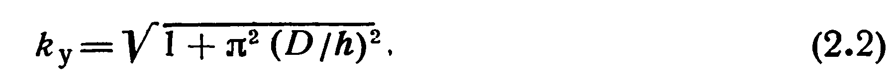

За счет скрутки длина проводников больше, чем длина кабеля. Удлинение кабеля учитывается через коэффициент укрутки, выражающий отношение длины элемента скрутки в скрученном сердечнике к длине кабеля и определяющийся по формуле
где D — средний диаметр кабельной скрутки, мм; h — шаг скрутки, мм. Величина ky кабелей связи приведена в табл. 2.6.
