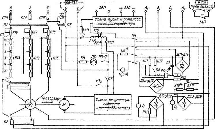

Принцип действия и схема устройства. Принципиальная схема устройства приведена на рис. 27. Для имитации процесса синхронизации на автосинхронизатор должно быть подведено напряжение фазы Ас и Вг системы и трехфазное напряжение Аг, Вг и Сг генератора. Вектор напряжения генератора должен вращаться относительно вектора напряжения системы, с тем чтобы при допустимой разности частот и разности напряжений правильно настроенный автосинхронизатор с заданным временем опережения замкнул контакты своего выходного реле. Устройство обеспечивает измерение времени опережения и времени периода биений с помощью выносного электросекундомера, а также настройку поляризованных реле, вынутых из комплекта ACT.
Ниже перечисляются узлы, обеспечивающие эти требования, и принципы их действия.
1. Генератор. В качестве генератора используется трехфазный фазорегулятор, приводимый во вращение через редуктор двигателем постоянного тока.
Напряжение генератора снимается с колец ротора фазорегулятора через щетки на выходные зажимы устройства Ар, Сг, Вг. Для обеспечения на выходе устройства значения напряжения генератора 100 В при изменении напряжения питающей сети в пределах 370—420 В последовательно с обмотками статора фазорегулятора с помощью переключателя П2 вводятся ступенчатые гасящие резисторы R13—R15.
Изменение частоты генератора достигается за счет вращения ротора фазорегулятора. Частота напряжения на роторе генератора отличается от частоты сети, питающей устройство на ± Гц, где Тп — время полного поворота ротора фазорегулятора, с. Частота возрастает в случае вращения ротора и электрического поля статора в противоположные стороны и наоборот.
Электрическая схема УПАСТ
Рис. 27. Электрическая схема УПАСТ.
Изменение частоты генератора в сторону опережения или отставания от частоты системы осуществляется изменением чередования фаз питающего напряжения с помощью переключателя П6.
Объединив фазу В генератора с фазой В системы и вращая ротор генератора, на выходных зажимах Ат и Ас получаем напряжение биений, которое и подводится к ACT.
Момент нуля биений фиксируется срабатыванием микропереключателя от воздействия кулачка, установленного на роторе фазорегулятора.

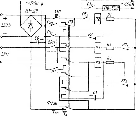

4. Схема пуска и останова электросекундомера ПВ-53Л. Обеспечивает измерение периода биений 7П и измерение времени опережения Топ с помощью выносного электросекундомера, подключаемого к зажиму 0 и Сек устройства (рис. 29).
Схема устройства работает следующим образом.
а)       Измерение периода биений Тп. Переключатель ПЗ устанавливается в положение Тп.
Срабатывание контактов микропереключателя МП в момент прохождения Нуля биений замыкает цепь обмотки реле Р1, которое удерживаясь в сработанном состоянии через контакты Р1\, контактами Р12 запускает электросекундомер, а контактами Pis замыкает цепь обмотки реле РЗ. Последнее, сработав, подготавливает цепь управления реле Р2. При повторном замыкании контактов микропереключателя МП срабатывает реле Р2, которое контактами Р2Х разрывает цепь управления реле 1PI. Реле PI возвращается в исходное состояние и разрывает контактами Р/2 цепь запуска электросекундомера, а контактами Р/3 — цепь удержания реле РЗ. Реле РЗ с выдержкой времени, необходимой для отстройки от времени прохода кулачка фазорегулятора через кнопку микропереключателя, размыкает контакты Р32 и замыкает контакты P3i. С реле Р2 снимается напряжение управления, и схема возвращается в исходное состояние. При следующем срабатывании МП секундомер снова запускается. Измерение времени, таким образом, происходит через один период.
Конденсатор С/ служит для обеспечения выдержки времени возврата реле РЗ.
б)      Измерение времени опережения Т0п. Выходное реле автосинхронизатора, контакты которого подключены к зажимам устройства 2РП, срабатывая, собирает цепь управления реле Р1. Реле Р1 срабатывает и удерживается в сработанном состоянии через контакты PIi, а контактами Р/2 запускает электросекундомер. Одновременно контактами реле 2РП замыкается цепь управления реле РЗ, которое, так же как и в предыдущем случае, готовит схему останова электросекундомера контактами микропереключателя МП в момент прохождения Нуля биений.
в) Измерение времени периода биений и времени опережения с помощью выносного измерителя временных параметров Ф738 или другим аналогичным прибором. Переключатель ПЗ устанавливается в положение Ф738 и своими контактами снимает напряжение (минус) оперативного питания релейной схемы пуска и останова электросекундомера.
Рис. 29. Схема пуска и останова электросекундомера.
Время опережения измеряется от момента замыкания контактов выходного реле автосинхронизатора до момента размыкания второй пары размыкающих контактов микропереключателя в момент прохождения ротором фазорегулятора Нуля биений. Период проворота ротора измеряется между двумя размыканиями размыкающих контактов микропереключателя.

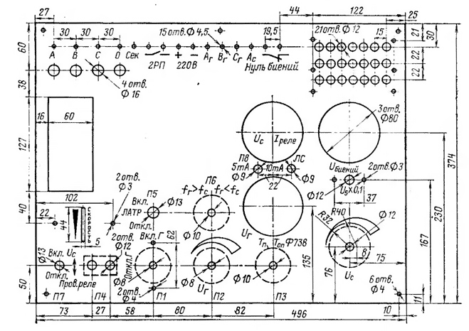

Конструктивное исполнение устройства.
Чертеж лицевой панели устройства
Рис. 30. Чертеж лицевой панели устройства.
Устройство смонтировано в прямоугольном кожухе из стального листа толщиной 1 мм. Размеры кожуха 500x380x130 мм. Высота съемной крышки 40 мм.
Чертеж лицевой панели с указанием расположения органов управления устройства, измерительных приборов, зажимов, окна для доступа к кулачку фазорегулятора и вентиляционной решетки приведен на рис. 30. Ниже приводится описание конструкции отдельных узлов устройства.

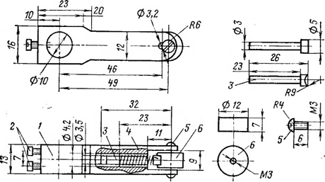

4. Узел кулачка. На конец вала фазорегулятора, противоположный тому, на котором установлен щеточный  механизм, надевается и с помощью двух стопорных винтов крепится кулачок микропереключателя для фиксации Нуля биений (рис. 32).
Для осуществления мягкого и четкого нажатия кулачка на кнопку микропереключателя на конце поводка кулачка закрепляется вращающийся ролик, радиально поджимаемый штоком с пружиной. Ход штока внутри кулачка не менее 3 мм.

Детали кулачка фазорегулятора
Рис. 32. Детали кулачка фазорегулятора.
1 — поводок кулачка стальной; 2 — винт МЗХ12 мм; 3 — шток стальной; 4 — пружина из проволоки пружиной диаметром 0.5 мм (диаметр навивки 3 мм, длина навивки 15 мм); 5 — винт стальной; 6 — ролик стальной.
