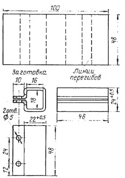

экран для клещей
Рис. 12. Обойма (экран) для клещей Ц91М.
Заготовка (рис. 12) на специальной оправке сгибается по линиям перегиба настолько, чтобы ее можно было завести на прямолинейный участок «клешни», не задевая дополнительно изолированной заводской полуобмотки. Затем между обмоткой и экраном закладывается один слой кабельной бумаги К-120 или К-170 либо электрокартона ЭВС или ЭВП толщиной 0,25—0,3 мм, после чего экран обжимается в тисках вокруг «клешни» до плотного смыкания его губок.
В губках просверливаются сквозные отверстия диаметром 5 мм, которые затем раззенковываются снаружи сверлом 7 мм на глубину 1—1,2 мм. Затем губки склепываются заклепками из красной меди и места склепки пропаиваются. Экранированные поверхности «клешней» изолируются эпоксидной смолой и просушиваются при температуре 45—50°С в термостате. Экраны после просушки окрашиваются в черный цвет по цвету корпуса клещей.
