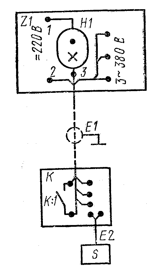

Пример 12. Использование эффекта влияния прибора на объект контроля для поиска дефекта. Рассмотрим схему дистанционной
сигнализации о работе пускателя К (рис. 14), который соединяется со щитом питания Z1 пятижильным кабелем Е1. Три жилы кабеля служат для подачи питания в главную цепь пускателя, а две — для передачи на щит информации о его работе. При разработке схемы предполагалось, что при включении пускателя К кнопкой S на щите Z1 должна загораться сигнальная газосветная лампа Н1. Проверка реальной схемы показала, что своего назначения она не выполняет изза того, что лампа Н1 при подаче питания на щит Z1 горит постоянно, независимо от состояния вспомогательного контакта К: 1.
Схема дистанционной сигнализации о работе пускателя
Рис. 14. Схема дистанционной сигнализации о работе пускателя
Измерим сначала напряжение на зажимах 1-3 лампы Н1. Так как измеряется напряжение питания 220 В постоянного тока, то используем вольтметр с пределом измерения 300 В. Вольтметр показал, что напряжение на зажимах лампы равно 110 В. Попробуем измерить это напряжение точнее, перейдя на шкалу 150 В. Показания вольтметра стали 60 В. Таким образом, измеряя напряжение, мы обнаружили, что при уменьшении предела измерения уменьшаются и показания вольтметра. Поэтому попробуем еще раз изменить предел измерения, уменьшив его до 75 В. В этом случае стрелка вольтметра остановилась на отметке 40 В, а лампа Н1 погасла.
В паспорте газосветной лампы указано, что напряжение зажигания ламп этого типа — не менее 60 В. Поэтому понятно, почему она погасла: напряжение на ее выводах стало ниже напряжения зажигания.
Так как известно, что при уменьшении предела измерения вольтметра его внутреннее сопротивление уменьшается, вполне понятно уменьшение напряжения на зажимах лампы: оно происходит из-за увеличения тока в цепи, Какой же источник в этом случае питает лампу, если она реагирует даже на такое незначительное изменение нагрузки, которое происходит при изменении предела измерения вольтметра? Разумеется, это ни сеть 380 В, от которой получает питание электродвигатель, сеть 220 В, от которой питается схема сигнализации.
Рис. 15. Зависимость тока статора асинхронного двигателя от нагрузки
Рассмотрим схему, из которой видно, что на значительном участке, а именно в кабеле Е1, цепи сигнализации и цепь 380 В находятся рядом. Так как известно, что изоляция между любыми проводниками не идеальна и обладает некоторым сопротивлением и емкостью, можно утверждать, что «лишняя» энергия, вызывающая свечение лампы Н1, проникает в схему из сети переменного тока через сопротивление и емкость изоляции кабеля 111. Вследствие того что сопротивление изоляции достаточно велико, увеличение тока, возникающее при подключении вольтметра, приводит к уменьшению наведенного напряжения.
Таким образом, при поиске дефекта найдена не только его причина, но и определен способ, которым он может быть устранен. Для этого параллельно лампе 111 необходимо подключить резистор, аналогично тому, как подключался вольтметр.
