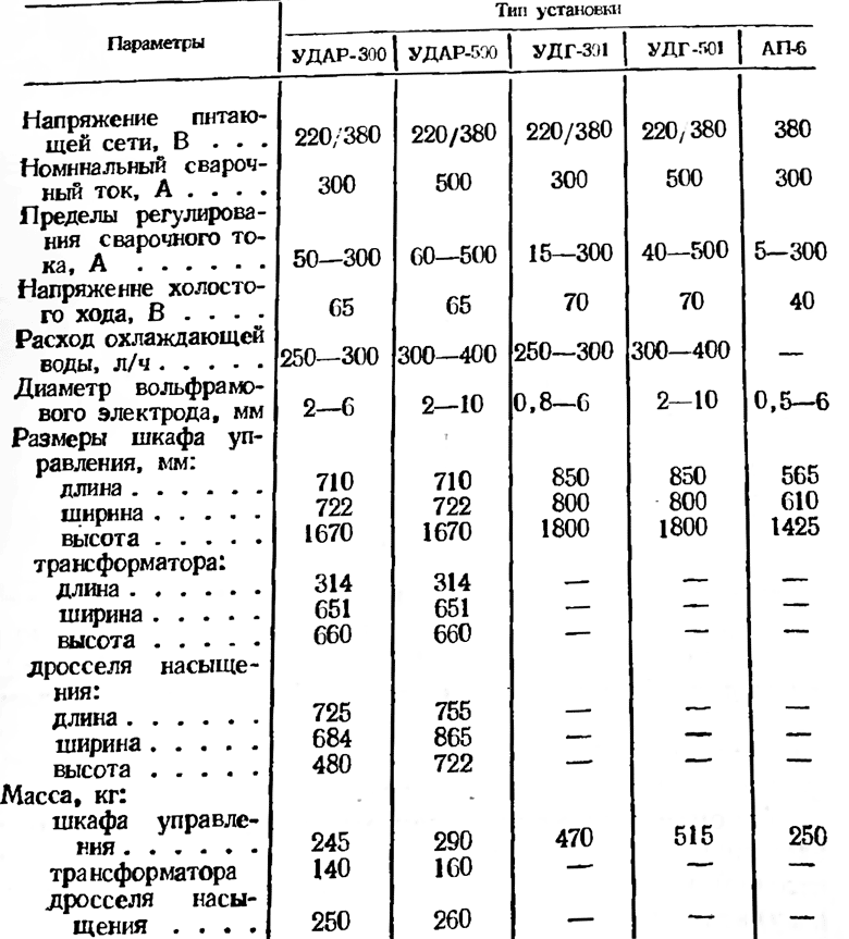

Для выполнения аргонодуговой сварки неплавящимся вольфрамовым электродом применяются установки УДАР-300, УДАР-500, состоящие из шкафа управления, сварочного трансформатора и дросселя насыщения, а также установки УДГ-301, УДГ-501 и АП-6 в однокорпусном исполнении. Установки должны быть доукомплектованы баллоном с аргоном и ротаметром, которые в комплект поставки не входят. Технические данные установок для сварки вольфрамовым электродом в защитном газе приведены в табл. 5.
Аргонодуговая сварка вольфрамовым электродом может выполняться при применении сварочного поста, собранного из стандартного сварочного оборудования. Пост состоит из любого сварочного трансформатора на ток до 300 А электросварочного осциллятора типа ОСПЗ-2М- ОСПЗ-2М-1, электросварочного балластного реостата РБ-200, РБ-300 или РБ-500. Входящее в пост оборудование просто в эксплуатации, менее громоздко, поэтому удобно для использования на монтаже. Пост должен быть доукомплектован баллоном с аргоном, ротаметром и горелкой.
Таблица 5

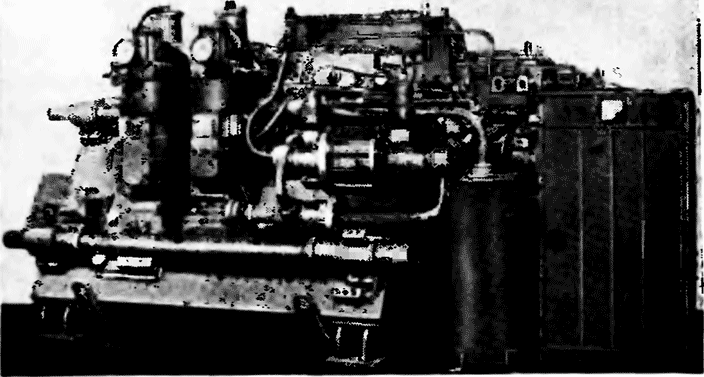

Контактная сварка алюминия с медью и сталью выполняется на специальных сварочных машинах. Для сварки алюминиевых прямоугольных шин с медными размером до 10X120 мм применяются переоборудованные машины типа МСМ-150, МСМУ-150 и специально выпущенная машина типа МС-2006. Для сварки алюминиевых шин или пакетов лент сечением до 8000 мм2 со стальными стержнями сечением до 24000 мм2 или алюминиевых шин с медными сечением до 4000 мм2 применяются специально выпускаемые для этой цели машины типа МС-3201 (рис. 1).
Контактная сварочная машина
Рис. 1. Контактная сварочная машина МС-3201 для сварки стали с алюминием.

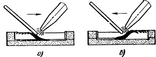

При выполнении сварки применяют правый и левый методы сварки.
правый метод сварки — метод, при котором присадочный пруток перемещают за дугой электрода или пламени горелки. Дугу или пламя направляют в сторону уже выполненного шва (рис. 2,а);
левый метод сварки — метод, при котором присадочный пруток перемещают впереди дуги электрода или пламени горелки. Дугу или пламя горелки направляют на еще не сваренные кромки шин (рис. 2,6).

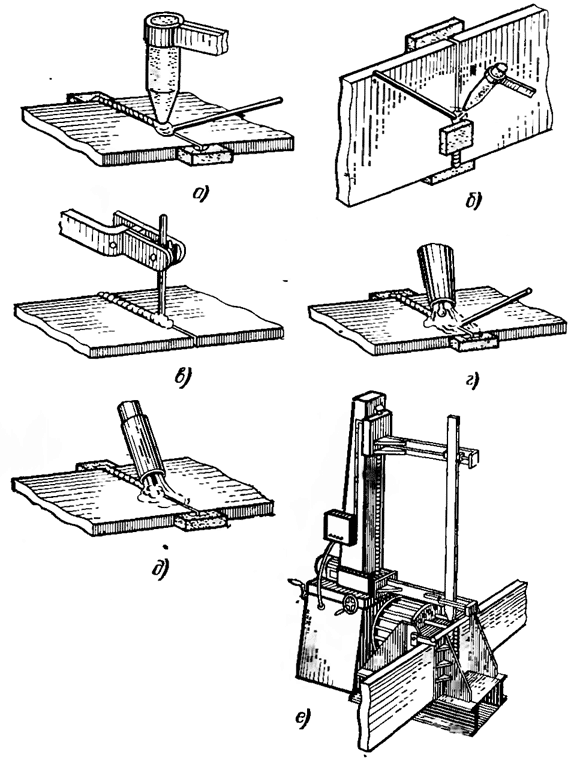

способы дуговой сварки шин
Рис. 3. Различные способы дуговой сварки шин.
а — нижняя угольным электродом; б — вертикальная с формующей шторкой; е — нижняя металлическим электродом; г — в защитном газе неплавящимся электродом на переменном токе; а —в защитном газе плавящимся электродом на постоянном токе; е — электрошлаковая.

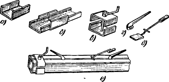

Сварные узлы шин корытного профиля
Рис. Б. Сварные узлы шин корытного профиля.
а — сварной короб из двух корытных профилей; б — соединение двух коробов; в — ответвление вбок; г — ответвление вниз; д — ответвление вверх; е — ответвление прямоугольной шины от короба; ж — ответвление трех прямо угольных шин от короба; з — компенсатор на шинах коробчатого профиля- и —короб с приваренными пластинами для подсоединения к аппарату к — соединение двух коробов через промежуточную вставку (сварка возможна с одной стороны); 1 — шина корытного профиля; 2 — прямоугольная шина- 3 — скоба сборки и формовки стыка; 4 — планка; 5 — вставка корытного профиля; 6 — компенсатор; 7 — сварной шов.
Сварные узлы из шин корытного профиля приведены на рис. 5, трубчатого — на рис. 6.

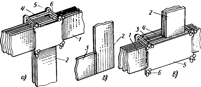

Сварные узлы шин трубчатого профиля
Рис. 6. Сварные узлы шин трубчатого профиля.
а — встык; 6 —под углом; в — ответвление шины трубчатого профиля: г — ответвление шиной прямоугольного профиля, расположенной на плоскость; д — ответвление шиной прямоугольного профиля, расположенной на ребро; е — оконцевание медно-алюминиевой пластиной, приваренной к сплющенному трубчатому профилю; ж — компенсатор; з — компенсатор в резиновом шланге для охлаждаемого водой токопровода.

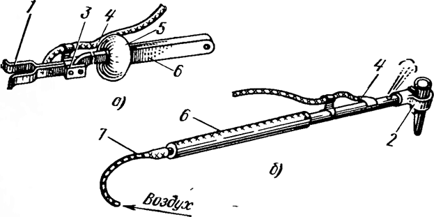

Электрододержатели для угольных электродов изготовляют в мастерских электромонтажных заготовок.
На токи до 800 А электрод закрепляют в губках из жаропрочной стали, на токи свыше 800 А электрод закрепляют в цилиндрической или прямоугольной втулке с помощью стального клина. Сварочные провода к электрододержателям приваривают около губок или около втулки для крепления электрода с тем, чтобы сварочный ток не проходил через рукоятку электрододержателя, которую держит сварщик. Для защиты от теплового действия дуги провод обматывают асбестом.
Рис. 7. Электрододержатели для угольных электродов.
а — на ток до 800 А; б — на ток свыше 800 А; 1 — губки; 2 — втулка; 3 — асбестоцементная планка; 4 — токоподводящий провод, защищенный асбестом; 5 —экран; 6 — рукоятка; 7 — шланг.
На токи свыше 800 А к полой рукоятке электрододержателя подводят шланг с сжатым воздухом, который служит для обдувки зоны сварки. Общий вид электрододержателей приведен на рис. 7.

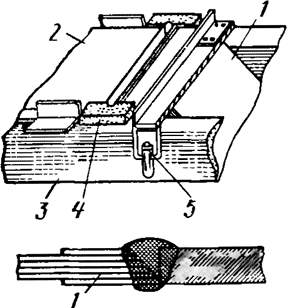

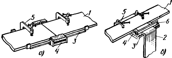

Приспособление, устанавливаемое на шинах
Рис. 8. Приспособление, устанавливаемое на шинах, смонтированных на плоскость для сварки.
а — сборных шин; б — ответвления; 1 — сборная шина; 2 — шина ответвления: 3 — корпус приспособления; 4 — угольный брусок: 5 — струбцина; 6 — угольник для закрепления шины ответвления.
Благодаря наличию в флюсе хлористого калия и хлористого натрия он активно поглощает влагу из воздуха, поэтому его хранят в герметически закрывающейся стеклянной таре.

Для предотвращения растекания жидкого алюминия сварку выполняют в специальных приспособлениях, на подкладках с уплотнением торцов швов угольными или керамическими брусками. Приспособления для сварки различны в зависимости от того, ведется ли сварка в МЭЗ или на смонтированных шинах. В МЭЗ сварку шин производят на сварочных столах. В монтажной зоне смонтированные шины сваривают встык с помощью приспособления, приведенного на рис. 8,а. Сварка ответвлений с шиной, смонтированной на плоскость, производится в приспособлении, показанном на рис. 8,6.
Перед укладкой шин или установкой приспособлений на шинах производят очистку, обезжиривание и зачистку кромок шин. После зачистки на кромки шин и на присадочные прутки наносят флюс. Рекомендуется предварительно развести флюс водой до состояния густой пасты в сосуде из нержавеющей стали, фарфора или стекла, затем наносить его на кромки шва и на присадочный пруток.

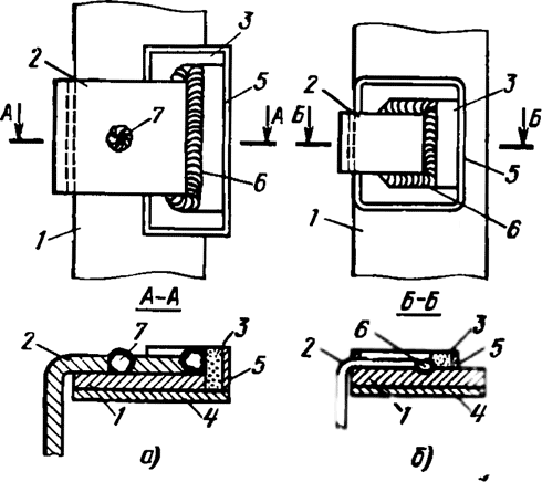

Приварка внахлестку ответвительной шины к сборной
Рис. 10. Приварка внахлестку ответвительной шины к сборной, расположенной на плоскость.
а — при одинаковой толщине шин; 6 — при меньшей толщине ответвительной шипы; 1 — сборная шина; 2 — ответвительная шина: 3 — угольный брусок; 4 — стальная подкладка; 5 — стальная рамка; 6 — сварной шов; 7 — электрозаклепка.
Сварка тяжелых шин угольным электродом на постоянном токе до настоящего времени является основным способом сварки. Этот способ достаточно производителен: например, время сварки шин сечением 250X29 мм не превышает 2,5 мин, а сечением 430Х Х60 мм — 6—7 мин. Однако ручная сварка вследствие интенсивного выделения тепла и газов, шума, создаваемого дугой, приводит к сильному утомлению сварщика и требует применения специальных мер, облегчающих труд и предотвращающих профессиональные заболевания.
При сварке шин следует стремиться всегда выполнять стыковые соединения, которые по сравнению с нахлесточными имеют большую механическую прочность и не приводят к перерасходу металла. Однако в ряде случаев приходится выполнять и нахлесточные соединения, например, когда необходимо выполнить ответвление от горизонтально расположенной сборной шины и нет места, необходимого для приварки его встык.
При ответвительных шинах толщиной 8 мм и более предварительно подогревают кромки дугой, а для повышения надежности и механической прочности дополнительно к шву внахлестку, выполняемому по торцу ответвительной шины, делают еще пробковое соединение (электрозаклепкой) диаметром 25 мм (рис. 10,а).
Если ответвление от сборной шины имеет толщину до 6 мм, нахлесточный шов располагают не у кромок сборной шины, а в середине ее, при этом провар производят не только по торцу ответвительной шины, но и по боковым ее кромкам на длине, примерно равной половине ширины этой шины (рис. 10,6).

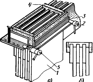

Перед сваркой на шины устанавливают специальное приспособление, в которое вставляют угольные бруски, формующие шов. Высота брусков на 2—4 мм больше, чем толщина ответвительной шины. Во время сварки следят за тем, чтобы в первую очередь расплавлялась сборная шина, так как в противном случае натеки металла ответвительноп шины вызовут непровар. При сварке интенсивно сплавляют присадочный пруток для заполнения металлом всего пространства между торцом ответвительной шины и угольным бруском, формующим шов.
При ответвлениях от пакета сборных шин прямоугольного профиля толщиной до 12 мм, смонтированных на ребро, ответвительные шины монтируют в промежутках между сборными шинами таким образом, чтобы торец ответвительной шины был заподлицо с верхними кромками сборных шин. Сварку производят по верхним кромкам пакета и выполняют в специальном приспособлении (рис. 11,о), благодаря чему устраняются опасности растекания алюминия. Получение необходимого сечения обеспечивают наплавкой слоя металла. Если толщина ответвительной шины меньше, чем промежуток между сборными шинами, или если необходимо от трех- шинного пакета ответвиться одной шиной, зазор уплотняют прокладками из обрезков шин или заформовывают.
В тех случаях, когда шины ответвляются вверх, предварительно к боковым кромкам этих шин приваривают башмаки (рис. 11,6), которые вместе с ответвлениями монтируют между сборными шинами. Башмаки приваривают к сборным шинам по верхним кромкам в приспособлении, приведенном на рис. 11,е.
До монтажа ответвлений зачищают места сварки от пленки окиси.
Сварку начинают после установки приспособления для формовки шва. В начале прогревают шины, направляя растянутую дугу на свариваемый участок.
Подготовка шин к сварке
Рис. 11. Подготовка шин к сварке по верхним кромкам. а — приспособление, установленное на сборных шинах для приварки ответвлений, отходящих вниз; б — башмак, приваренный к ответвительной шине; в - приспособление, установленное на сборных шинах для приварки ответвлений, отходящих вверх; 1 — сборная шина; 2 — ответвительная шина; 3 — башмак; 4 — угольный брусок; 5 — плита; 6— шпилька.
Электродом кроме движения вдоль производятся колебательные движения поперек шва. За электродом под углом 40 градусов к горизонтали передвигают присадочный пруток, который плавится в сварочной ванне вместе с расплавленным металлом шин, образуя шов. Глубина расплавления должна быть не больше 3—4 мм.
При сварке по верхним кромкам сварщик следит за тем, чтобы была расплавлена поверхность ранее наплавленного металла. Только в этом случае будет обеспечена доброкачественная сварка. Высота наплавленного металла всегда должна быть не меньше толщины шины.
После окончания сварки снимают формующие приспособления, остатки флюса и шлаков удаляют проволочной щеткой.
При монтаже тяжелых шин толщиной 29 мм и выше встречается необходимость, как это имеет место в ошиновках электролизеров алюминия, сварки пакета шин стояка с горизонтальным пакетом. В этом случае торцы свариваемых шин при сборке этого узла смещают по высоте на толщину шин пакета (рис. 12). Места сварки зачищают металлической щеткой, собирают в формующем приспособлении и смазывают флюсом.
Сварка шин стояка
Рис. 12. Сварка шин стояка с горизонтальным пакетом. а — свариваемые шины в приспособлении; б — схема сборки шин под сварку; 1 — шина стояка; 2 — горизонтальная шина; 3 — каркас приспособления; 4 — угольный брусок; 5 — стяжной винт.
Сварку выполняют на постоянном токе при прямой полярности. Дугу возбуждают на угольном бруске формующего приспособления и переносят на шины, где сначала производят одновременный прогрев и сплавление трех кромок—двух боковых и одной нижней. После сплавления кромок и образования сварочной ванны вносят сварочный пруток и начинают сварку.
Сначала проваривают один угол шва, затем другой, после чего направляют металл в имеющийся зазор между шинами до полного его заполнения. Концом присадочного прутка, находящегося в сварочной ванне, перемешивают жидкий металл для уплотнения шва и повышения качества сварки. Сварку выполняют при тех же значениях тока, как и при сварке шин встык (см. табл. 7).

Приспособления для сварки шин корытного профил
Рис. 14. Приспособления для сварки шин корытного профиля. а — формующая скоба: б — корытные профили, уложенные в формующую скобу для сварки; в — приспособление для сборки короба: г — фиксатор зазора, д — формующая лопатка; е — корытные профили, собранные в приспособление для сварки короба.
При изготовлении токопроводов из профильных шин все сложные узлы и укрупненные прямоугольные секции выполняют в МЭЗ с тем, чтобы в монтажной зоне свести до минимума работы по сборке и сварке. Изготовление укрупненных секций коробчатых токопроводов длиной 20—40 м на передовых МЭЗ выполняют по следующей технологии: выправленные с обрезанными под прямым углом концами корытные стандартные профили длиной 6—7 м укладывают на сварочный стенд.  Зачищают свариваемые концы стальной щеткой и смазывают их флюсом: на стыки надевают формующие скобы (рис. 14,с и б). Сварка ведется по внутренней поверхности профиля с кантовкой. Вначале сваривают все стенки, затем плеть разворачивают на 90° сначала в одну сторону, затем в другую для сварки полок. После сварки места стыков тщательно очищают от остатков флюса и промывают водой.
Для предупреждения возможного развития в дальнейшем коррозии на место стыка всегда целесообразно нанести противокоррозионное покрытие. В качестве таких покрытий рекомендуют применять эпоксидную коррозионностойкую эмаль ЭП-4171, термостойкую пентафталиевую эмаль ПФ-133 с предварительным покрытием поверхности грунтом В Л 08, а также эпоксидную шпатлевку Э-4021 с добавкой пластификатора (дибутилфталат) в количестве 12% и отвердителя № 1 (50%-ный раствор гексаметилендиамина в спирте) в количестве 7%- Покрытие наносят равномерным слоем кистью или пульверизатором.
Заготовленные плети укладывают на стеллаж для сварки перемычек (сухарей) между полками. Перед сваркой две шины корытного профиля стягивают скобами приспособления (рис. 14,в), а в зазор между ними устанавливают фиксаторы (рис. 14,г). Фиксатор представляет собой ручку, имеющую на конце эллипсное сечение, при этом меньшая ось эллипса равна, а большая— на 3—4 мм больше проектного зазора. Вначале перед сваркой фиксаторы устанавливают в зазор с большей осью эллипса, затем сразу после выполнения сварки фиксаторы, находящиеся с обеих сторон завариваемой перемычки, поворотом ручек на 90° устанавливают с проектным зазором. При этом зазоре происходит остывание и усадка металла шва. Различные размеры фиксируемого зазора при сварке и остывании металла позволяют избежать трещин в сварном шве. Формование шва перемычки производят (рис. 14,д) лопаткой с противовесом, устанавливаемой в зазор короба. Торцы шва формуют графитом или глиной.
Обратная сторона шва перемычки малодоступна и трудно поддается очистке и промывке. Поэтому в тех случаях, когда для приварки перемычек вынуждены применять дуговую сварку угольным электродом, флюс следует наносить только на присадку.
После сварки всех перемычек с одной стороны короба, стягивающие скобы снимают, и короб кантуют на 180°, в зазор устанавливают фиксаторы и производят сварку перемычек с другой стороны короба.
Для перемычек используют нарезанные пластинки такой же ширины, как и зазор между корытными профилями.
Чтобы сварить между собой на монтаже секции токопровода, изготовленные в МЭЗ, к одному из торцов секции по внутреннему периметру приваривают алюминиевую скобу толщиной 4—6 мм, которая служит направляющей при сборке и формующей подкладкой при сварке. Приварку этих скоб выполняют нижней сваркой с кантовкой короба.
При изготовлении сложных узлов из коробчатых шин, а также узлов из других профилей, требующих выполнения сварки в различных пространственных положениях, применять дуговую сварку угольным электродом не рекомендуется.
Вертикальная сварка алюминиевых шин угольным электродом на постоянном токе с формующей шторкой.
Вертикальная сварка алюминиевых шин может выполняться с помощью специального приспособления с передвижной формующей шторкой (см. рис. 3,6). Такая сварка является нижней сваркой угольным электродом с образованием вертикального шва между установленными на ребро шинами. Этот способ применяют при сварке пакетов тяжелых шин.
При сварке алюминиевых шин толщиной 29, 35, 50, 60 и 70 мм концы их очищают от масла и грязи и зачищают до блеска проволочной щеткой. На зачищенную поверхность наносят флюс ВАМИ. Шины устанавливают перед сваркой с зазором 25 мм, после чего на них закрепляют формующее приспособление, которое состоит из стального каркаса, задней формующей стенки, передней формующей шторки, нижнего формующего бруска и механизма подачи шторки. Задняя формующая стенка, составляющая одно целое со всем приспособлением, имеет стальные карманы, в которые вставляют угольную пластину. Передняя формующая шторка состоит из стального кармана, в который вмонтирована угольная пластинка. Шторку прижимают к плоскости шин с помощью реек, степень нажатия реек регулируют винтами. Механизм передвижения шторки по вертикали состоит из шестерни и зубчатой рейки, прикрепленной к шторке.
Шестерня вращается с помощью храпового колеса, поворачивающегося на 30° от нажатия на педаль. Ход педали и разворот храпового колеса рассчитаны так, что от одного нажатия подвижная формующая шторка поднимается на 6 мм.
После установки на шины приспособления до начала сварки проверяют отсутствие щелей между формующей шторкой и шиной, для чего с помощью механизма подачи шторку прогоняют снизу доверху. Приступая к сварке, формующую шторку устанавливают в нижнем положении так, чтобы верхний край угольной пластины находился на расстоянии 20 мм от нижнего края шин. Дугу возбуждают на угольной пластинке и переносят на одну из кромок шин, где она поддерживается до начала расплавления, затем дугу переносят на кромку другой шины, а в сварочную ванну вводят присадочный пруток, концом которого в процессе сварки перемешивают расплавленный металл. По мере заполнения заформованного пространства металлом шторку поднимают. Чем выше поднимается шов, тем меньше времени задерживают дугу на кромках шин, направляя ее главным образом на конец присадочного прутка.
В конце сварки дугу направляют только на присадочный пруток, так как кромки шин плавятся за счет тепла расплавленного металла сварочной ванны.
Шины толщиной 29, 35, 50, 60 и 70 мм сваривают соответственно при токе 900, 1000, 1100, 1200 и 1300 А.
Присадочные прутки отливают из обрезков шин. Перед сваркой их очищают от пленки окиси и обмазывают флюсом ВАМИ.
Нижняя сварка металлическим электродом.
Принцип метода заключается в следующем. Между металлическим электродом со специальным покрытием и свариваемыми шинами возникает дуга. Стержень электрода, расплавляясь, дает присадочный металл, который стекает в сварочную ванну, образуя шов (см. рис. 3,в). Сварка металлическим электродом по сравнению со сваркой угольным электродом дает возможность концентрировать тепло на узком участке и тем самым уменьшить зону термического влияния.
В качестве электродов применяется алюминиевая электродная проволока марок А5, А6 или АКЗ диаметром 4, 5, 6, 8 и 9 мм с покрытием пастой, приготовленной из флюса ВАМИ. При выполнении сварки металлические электроды приготовляют в МЭЗ.
Выпускаемые промышленностью электроды типа АЗА-1 применять при сварке шин не рекомендуется, так как обмазка, которой покрыты электроды, вследствие содержания в ней хлористого лития способствует коррозии соединения.
Незначительные преимущества сварки металлическим электродом по сравнению со сваркой угольным электродом, возможность попадания капель расплавленного металла при разбрызгивании на изоляцию электрооборудования, а также сложность приготовления электродов явились основными причинами того, что этот вид сварки не нашел широкого применения в электромонтажной практике.
Сварка в среде защитных газов.
В настоящее время получает широкое применение метод сварки в среде защитных газов.
Преимущество этой сварки: простота процесса, высокая производительность, возможность сварки в нижнем, вертикальном и горизонтальном положении шва. Сварка может выполняться как вручную, так и полуавтоматически. При этом способе сварки отпадает необходимость применения флюса, а следовательно, и последующая очистка швов от его остатков и шлаковой корки, которые, находясь на поверхности соединения, способствуют возникновению последующей коррозии. От кислорода воздуха сварочную ванну при этой сварке защищает газ.
В качестве защитного газа используется аргон первого состава марки А по ГОСТ 10157-73, содержащий не менее 99,9% аргона, или аргон чистый по ГОСТ 5457-70. Только применением чистого аргона обеспечивается получение доброкачественной сварки и разрушение пленки окиси. Если аргон содержит примеси активных газов: азота, кислорода, паров воды и др., то при сварке пленка окиси не только не разрушается, но, наоборот, образуется вследствие окисления расплавленного алюминия.
В качестве защитного газа может применяться также гелий. Однако из-за высокой его стоимости и дефицитности он используется редко. Возможна сварка при 80% аргона и 20% гелия, она требует наличия двух различных баллонов и смесителя, поэтому широкого применения не получила. Гелий поставляется по МРТУ 51-77-66. Защитные газы поставляют в баллонах.
Аргон поставляется в баллонах, нижняя часть которых окрашена в черный цвет, верхняя — в белый цвет с надписью «Аргон». Баллоны с гелием окрашены в коричневый цвет с надписью белой краской «Гелий».
